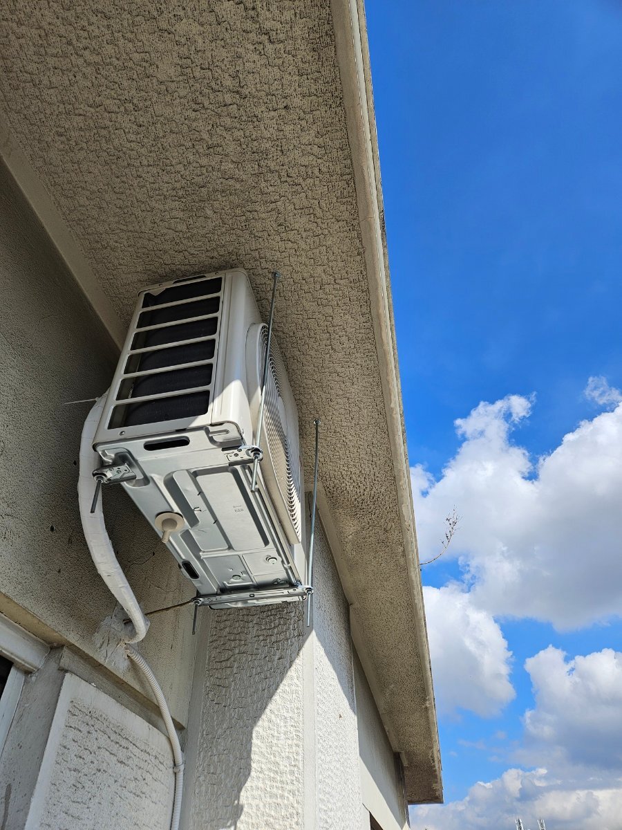

Pan_K Δημοσ. 17 Φεβρουαρίου Δημοσ. 17 Φεβρουαρίου (επεξεργασμένο) 2 ώρες πριν, AnalysisParalysis είπε Δύο από edge ίσως 70 κιλά? Εγώ το Edge 10k το έχω με ντίζες, γιατί ο τοίχος έχει από πίσω την κάσα του ρολού της μπαλκονόπορτας και είναι εντελώς κούφιος από μέσα, οπότε οι συντονισμοί ήταν αναπόφευκτοι αν το στήριζα στον τοίχο με παραδοσιακές βάσεις. Spoiler 13 ώρες πριν, mdkamael είπε Eιμαι spoiled και θελω ανεση με τον λιγοτερο κοπο, ειδικα διαβαζοντας διαφορα εδω μεσα... Δες τι κάνει το Edge 10K σε χώρο 13τμ (κλειστή η πόρτα) με εξωτερική γύρω στους 17 και ζήτηση 20 με ανεμιστήρα στο Auto. Τι συμπεραίνεις; Spoiler Spoiler Επεξ/σία 17 Φεβρουαρίου από Pan_K 1 1
