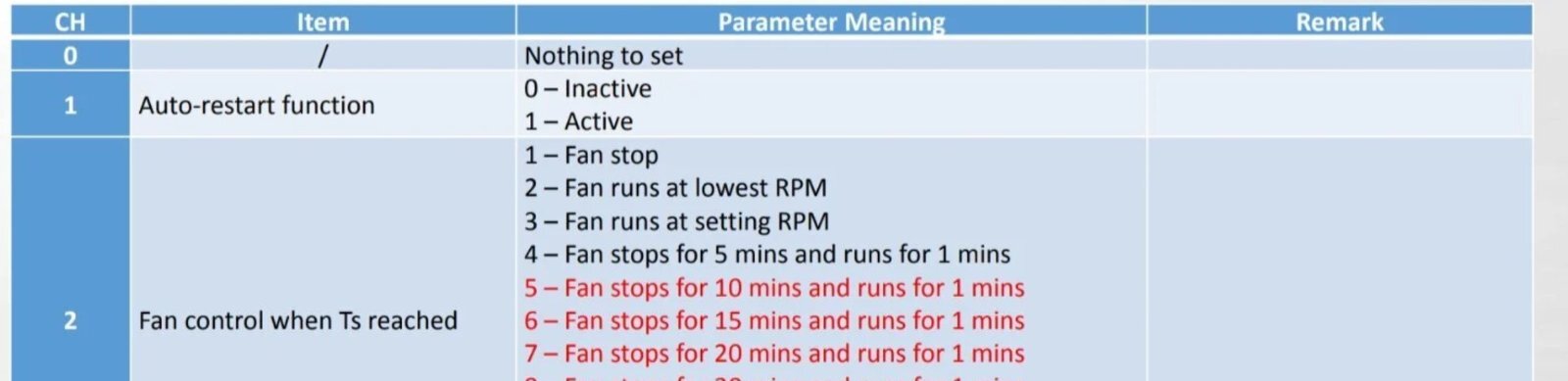

Νομίζω σου είπα μια φορά πριν, στα κλιματιστικά Panasonic (τουλάχιστον στο δικό μου z35xke), στο AUTO, στην ψύξη, FAN AUTO, σταματάει ο εσωτερικός ανεμιστήρας.
Για κλιματιστικά Midea, τουλάχιστον για ορισμένες συσκευές, αν όχι όλες (στο All Easy Pro σίγουρα), σύμφωνα με το PDF με Engineering Mode (που είπα μια φορά και έβαλα για λήψη) και όπως είπε ο @alexdeskas στη σελίδα 40, υπάρχει μια προεπιλογή που μπορεί να το κάνει αυτό (φωτογραφία, Fan control when Ts reached > Fan stop)
