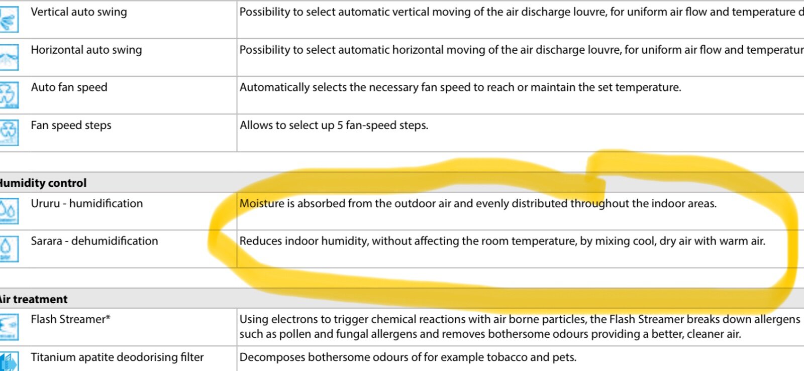

7 ώρες πριν, AnalysisParalysis είπε
Ευχαριστώ όλους για τις χρήσιμες απαντήσεις. Χάχα δεν θα τα πάρω να κάνω μαγκιά...:) έχω ανάγκη για μονιμο έλεγχο υγρασίας...2 φορεσ μέχρι τώρα έχω πάρει το λαμινατε στο χέρι...
Αφύγρανση τα κλιματιστικά δεν κάνουν τον χειμώνα, ούτε το Ururu. @MARIOSNURSE Είχες πει ότι κάτι θα κοιτούσες σ'αυτό στο δικό σου;
Πας για μικρούς αφυγραντήρες, απ'όσο καταλαβαίνω.
1 ώρα πριν, cmaniac είπε
Ας μασ πούνε αυτοί που έχουν για σίγουρα. Το φυλλάδιο λέει αλλά πάντως. Και ένα βίντεο στο you tube που είδα από έναν Αυστραλό.
Έχει δύο μοτέρ λέει. Το ένα κάνει αφυγρανση και το άλλο ζεστάνει τον αέρα. Όπως στο αμάξι ένα πράγμα.
Έχω τρεις με ζεολιθο αλλά θέλω μια καλύτερη και μόνιμη λύση.
Κλιματιστικο σε συνδυασμό με μυχανημα εξαερισμού ανάκτησης θερμοτητας η κάποιο ururu έτσι το σκέφτομαι προς το παρόν.
