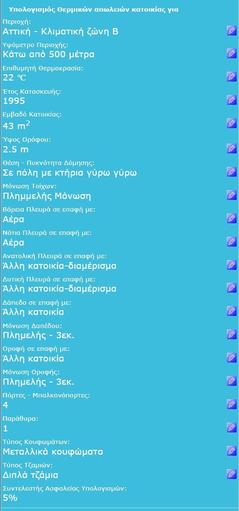

κανε τον κοπο παρ αυτα και κανε για απωλειες χωρου εκει π θα αναλαμβανε το 24αρι.  Better be safe than sorry... σε μενα πχ εκοβε το χερι του ο πωλητης/αντιπροσωπος οτι ενα 24αρι αρκει αλλα guess what... επρεπε να ανεβω κατηγορια σε 27αρι - να ναι καλα η αδρη εκτιμηση του calculator που ξεπερναει την "εμπειρια 25χρονων στο χωρο" των επαγγελματιων.
Το έκανα αλλά επειδή δεν έχω ιδεά τί μόνωση έχουν τοίχοι, πατώματα και ταβάνι έβαλα παντού στην τύχη πλημελής. Για το εκεί που θα μπει το 24ρι μου έβγαλε απώλειες 3958.08Watt -  3403.94KCal/h - 92.05Watt/m2 - 79.16KCal/h/m2

Πάντως αν ισχύουν οι απώλειες που λες εδώ ->
1 λεπτό πριν, snot είπε
τότε θα αρκεί άνετα και ένα 18άρι. Οπότε ανοίγονται επιλογές του τύπου aseg18kmte.
Ή να κοιτάξεις ένα edge white 22άρι αν έχεις αμφιβολίες για τις απώλειες.
Μπορείς να κάνεις ένα σκαρίφημα του σπιτιού , να μας δείξεις που είναι ο βοράς και να μας δείξεις τις επιλογές που έβαλες στην εφαρμογή των απωλειών πχ αλλάζει πολύ αν έχεις από πάνω άλλο σπίτι.
Τα 2 πρώτα είναι το ίδιο νούμερο με διαφορετική μονάδα μέτρησης και τα 2 επόμενα ανά τετραγωνικό, έτσι τα βγάζει εδώ: https://www.elith.gr/calc/stresults.php

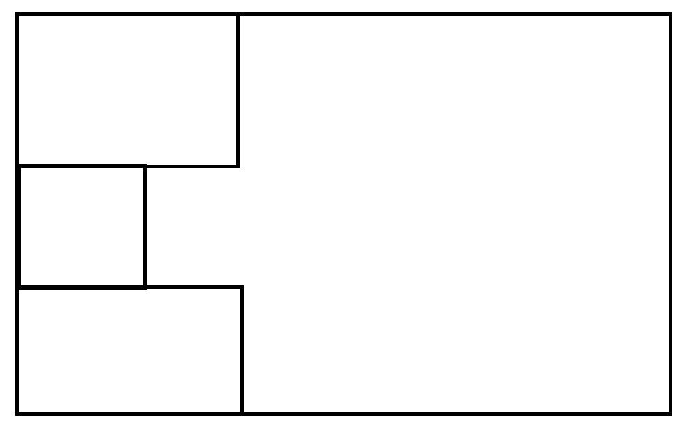

Έβαλα τα εξής αλλά για την μόνωση δεν ξέρω, ίσως να μην έχει καθόλου
Το διαμέρισμα ας πούμε πως είναι κάπως έτσι:
Πάνω κάτω, δηλαδή βορράς και νότος, έχει μπαλκόνια και είναι εκτεθειμένο. Οι άλλες 2 πλευρές έχουν άλλες πολυκατοικίες
Κάτι που δεν μπορώ να βάλω στον υπολογισμό είναι ότι περίπου 1-1.5 μέτρο της νότιας πλευράς δεν έχει άλλο διαμέρισμα από πάνω αλλά σκέτο μπαλκόνι

11 λεπτά πριν, snot είπε
Το SRK/SRC-63ZR-WF το βρίσκω στα 1340
Μάλλον δεν θα έχει καθόλου μόνωση.  Νομίζω ότι καλυτερο θα ήταν να πάτε σε πάνω από 18άρι. Αλήθεια τα προηγούμενα καλοκαίρια τι είχατε;
Δεν είναι και άσχημη η τιμή του heavy. Εναλλακτικά θα μπορούσατε να πάτε στο edge white 22K που παίζει στα 1100€ , θυσιάζοντας λίγο απόδοση (οικονομία σε χρήση), κερδίζοντας εγγύηση ( 7 χρόνια αντί για 3 ).
