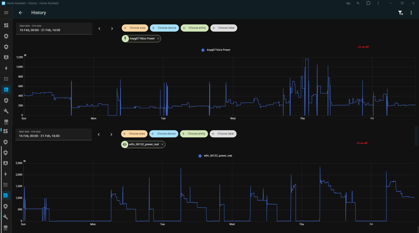

Σχεδόν παρόμοιο κόλπο το κάνω με αυτοματισμό στο asyg24kmta όταν αρχίζει τα onoff (γιατί ακόμα και αυτό μπορεί να ξεκινήσει να κάνει) και δουλεύει άψογα. Του ανεβάζω 0.5C με αυτοματισμό, ισορροπεί και όταν ο αυτοματισμός βλέπει ότι ισορροπεί (από τη διακύμανση των watts που τείνει σε χαμηλές τιμές), τότε δοκιμάζει να ξαναρίξει 0.5C και σχεδόν πάντα δεν ξαναπέφτει σε λούμπα onoff.
Το γκολ είναι να μη διαβάσει για κανέναν λόγο υπερθέρμανση, είτε σε οριακή κατάσταση απωλειών, είτε όπως λες σε μεγάλη ζήτηση, γιατί αν διαβάσει, θα πέσει σε λούμπα onoff. Και όπως λες να φεύγει μακριά ο αέρας για να μην έχουμε μικροκλίμα (που όμως μπορεί να φέρει ρεύματα αέρα, οπότε με φειδώ, αν και εδώ έχω πάλι αυτοματισμούς όπου όταν λείπουμε από το σπίτι πάει τους ανεμιστήρες σε υψηλή ταχύτητα).
Επεξ/σία από liakjim

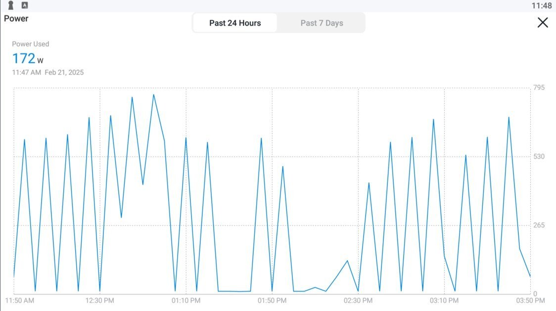

Ένας άλλος τρόπος να γλυτώσεις τα onoff ακόμα και σε λιγότερο inverter μηχανήματα είναι η on off λειτουργία τους.:lol:
Παραθέτω συγκριτικό  διάγραμμα!
3,5 ανά μέρα για το asyg
~4 ανά ημέρα για το morris
Σε καμιά απ τις 2 περιπτώσεις δεν χρειάστηκε να μείνω σε κάποιο απ τους 2 χώρους με κάτω απο 18 βαθμούς.
Στην 1η περίπτωση ποτέ δεν έπεσε, στην 2η δεν ήμουν εκεί όταν έπεσε ή όταν έπεσε όταν εγω έφτασα στο χώρο είχε πάνω απο 18.
Η μαγεία των smart devices!!!
Επεξ/σία από yiannis_1
