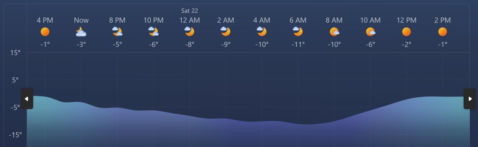

Τώρα, στους 0, -2, -3 βαθμούς Κελσίου εξωτερική θερμοκρασία, ακόμα πολύ χαμηλότερη το βράδυ, δεν έχω on/off που με ενοχλούν... Έχω μόνο ξεπαγώσεις που μου χαλάνε το ζεν.
Καλά φοβερό! Μένεις σε χώρα με -10 το βράδυ, ζεσταίνεσαι με κλιματιστικό και δεν μας λες τίποτε περισσότερο; Τι μοντέλο έχεις; Ανταποκρίνεται στα μεγάλα κρύα; Σου κάνει πολλά deforst; Σου έρχεται πιο οικονομικό από το αέριο; Θα μπορούσες να εμπλουτίσεις πολύ τις γνώσεις μας εδώ μέσα.

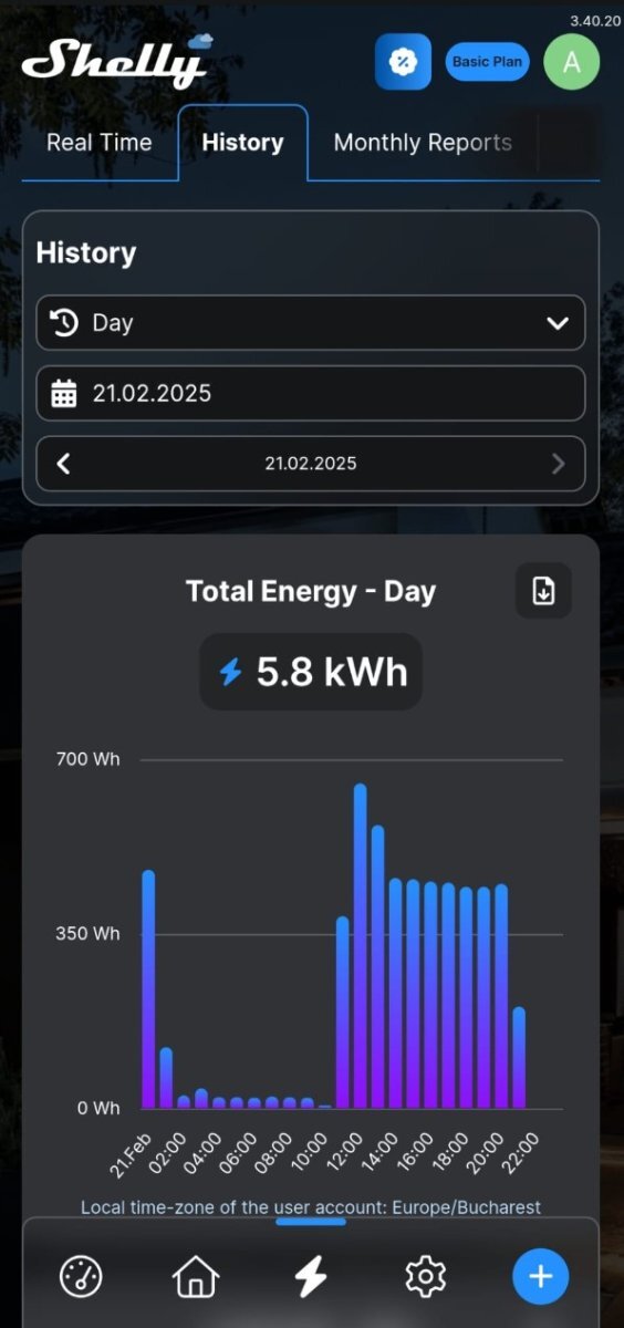

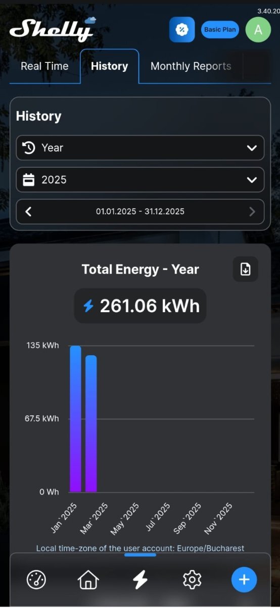

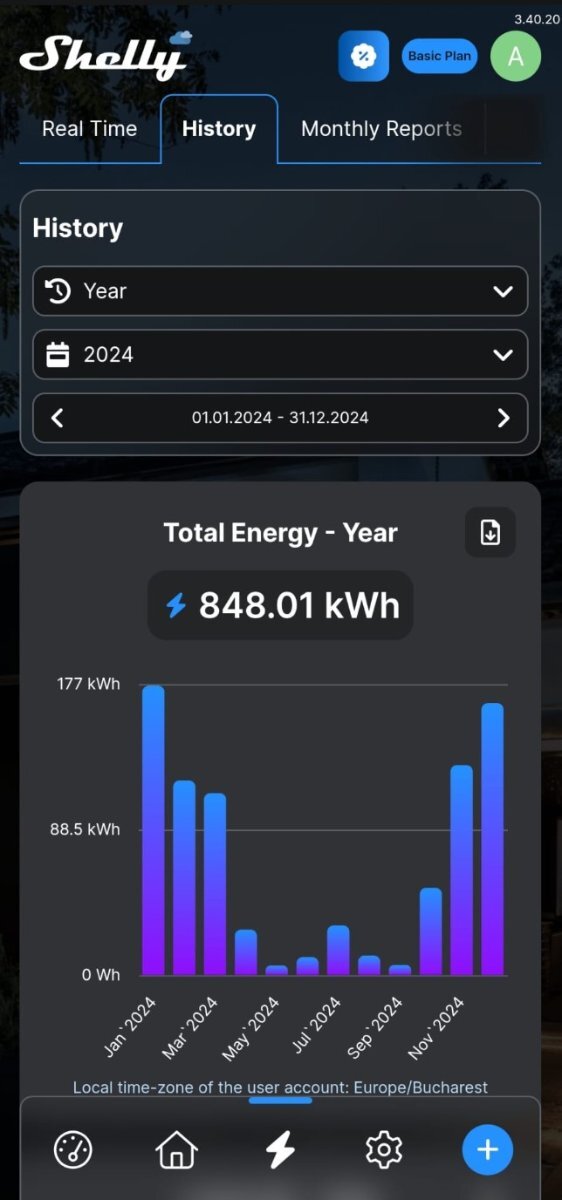

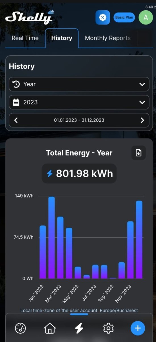

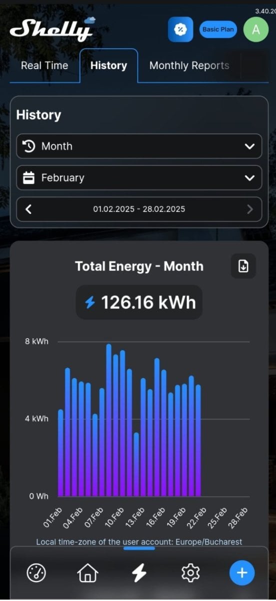

Παιδιά... Πρώτα από όλα, πρέπει να καταλάβετε ότι μου είναι αρκετά δύσκολο να γράψω οποιαδήποτε ανάρτηση εδώ στο φόρουμ σας. Αν και μάλλον καταλαβαίνω και μιλάω αρκετά καλά ελληνικά (δηλαδή καταλαβαίνω τέλεια όλες τις συζητήσεις εδώ), το γράψιμο σε αυτή τη γλώσσα είναι πολύ πιο δύσκολο για μένα...ακόμα κι αν επρόκειτο να πάρουμε τα ζητήματα που σχετίζονται με το πληκτρολόγιο του φορητού υπολογιστή σε άλλη γλώσσα, και ακόμη και τότε, το γεγονός ότι δεν έχω γράψει ελληνικά για πολλά χρόνια και άρχισα να τα ξεχνάω, όλα αυτά με δυσκολεύουν (ακόμα κι αν ήθελα) να γράφω πάρα πολλά στο φόρουμ σας. Για κάθε ανάρτηση πρέπει να χάνω χρόνο με το Google Translate, το οποίο ούτως ή άλλως δεν μεταφράζει αρκετά συνεκτικά, μετά πρέπει να το διορθώσω το κείμενο κ.λπ., κ.λπ.
Στην περίπτωσή μου, χρησιμοποιώ το κλιματιστικό που θερμαίνει μέρος (κυρίως, περίπου 50-55 τετραγωνικά μέτρα ή μερικές φορές λιγότερο κλείνοντας μια πόρτα) των χώρων ενός διαμερίσματος.
Η θέρμανση δεν μου κοστίζει πολύ θα έλεγα, θα βάλω και στοιχεία από τον μετρητή ενέργειας της Shelly. Η πρώτη φωτογραφία είναι η σημερινή κατανάλωση (σετ 22, εξωτερικές θερμοκρασίες μηδέν και κάτω, τώρα μάλλον είναι περίπου -4, -5 βαθμοί). Μετά επισυνάπτω την κατανάλωση από τη Shelly για τον τρέχοντα μήνα και μετά προσθέτω την κατανάλωση για τον τελευταίο χρόνο κ.λπ.
Ωστόσο, πρέπει να λάβετε υπόψη ότι τα σπίτια στη χώρα μου έχουν συνήθως πολύ υψηλότερο βαθμό μόνωσης από τα σπίτια στην Ελλάδα (όπου τα περισσότερα δεν έχουν μόνωση καθόλου ή πολύ λίγο), οπότε μην εκπλαγείτε όταν λέω ότι το διαμέρισμά μου δεν έχει μεγάλες απώλειες. Για να είμαστε δίκαιοι, υπάρχουν πολλά άλλα διαμερίσματα που μπορούν να θερμανθούν με ακόμη λιγότερη ενέργεια, χάρη στο ηλιακό κέρδος το χειμώνα (σε σύγκριση με το δικό μου που είναι βόρεια) ή επειδή έχουν μεγαλύτερους χώρους δίπλα σε άλλα θερμαινόμενα διαμερίσματα κ.λπ. (σε σύγκριση με το δικό μου που είναι πάνω από μια αίθουσα με αποθηκευτικούς χώρους που δεν έχουν θέρμανση) και οι επιφάνειες που γειτνιάζουν με το εξωτερικό είναι μεγαλύτερες από αυτές που γειτνιάζουν με θερμαινόμενα διαμερίσματα).
 Γενικά σε εξωτερικές θερμοκρασίες χαμηλότερες από 1-2 βαθμούς κελσίου ζεσταίνω με ρύθμιση 22. Πάνω από 3 βαθμούς έξω ζεσταίνω με 23 βαθμούς κελσίου και πάνω από 8-9-10 έξω θερμαίνω με 24.
Η θέρμανση είναι πάντα περιοδική, στον ύπνο κλείνω το κλιματιστικό. Συνήθως, η χρήση του μπορεί να είναι 14-16 ώρες/ημέρα.
