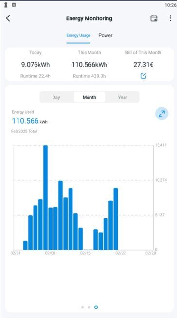

Η θέρμανση δεν μου κοστίζει πολύ θα έλεγα, θα βάλω και στοιχεία από τον μετρητή ενέργειας της Shelly. Η πρώτη φωτογραφία είναι η σημερινή κατανάλωση (σετ 22, εξωτερικές θερμοκρασίες μηδέν και κάτω, τώρα μάλλον είναι περίπου -4, -5 βαθμοί). Μετά επισυνάπτω την κατανάλωση από τη Shelly για τον τρέχοντα μήνα και μετά προσθέτω την κατανάλωση για τον τελευταίο χρόνο κ.λπ.

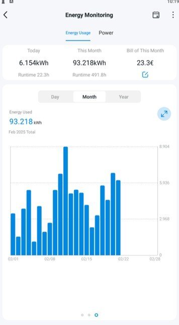

ΣΟΚ! Η ετήσια κατανάλωση που έχεις είναι λίγο πιο πάνω από αυτή που δίνει ο κατασκευαστής για την μέση ζώνη. Κάτσε να δεις το "δικό μου τώρα:
Δεν έχει κλείσει ακόμα ο μήνας και, επιπλέον, έχει βοήθεια από ένα super ενεργειακό τζάκι (δεν αφήνει κάπνα ούτε στα τούβλα, ούτε μαυρίζει καθόλου το τζάμι). Αλλά κι εδώ η κατανάλωση από ένα πιο αποδοτικό 10άρι Toshiba Edge:
Απίστευτο τι κάνει η καλή μόνωση. Ευχαριστώ πολύ για τις λεπτομερείς αναφορές σου. Καλύτερα, αν σου παίρνει χρόνο να γράφεις, να δίνεις μονολεκτικές και σύντομες απαντήσεις, γιατί αυτά που μας γράφεις είναι πολύ χρήσιμα και δεν θέλουμε να τα χάνουμε.

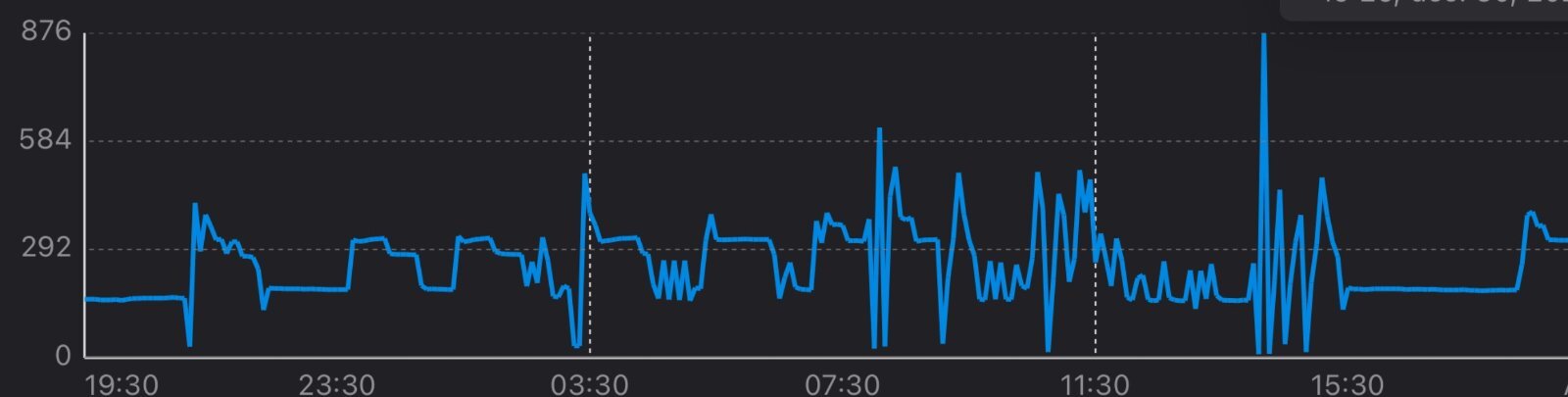

Μου εξηγεί κάποιος πώς γίνεται το Daikin Ururu Sarara να μην έχει κάνει ποτέ defrost;
Κάνει Df και το Ururu Sarara, αλλά λιγότερο συχνά από πολλά άλλα κλιματιστικά σε πιθανώς ίδιες συνθήκες.
Από ότι έχω δει και διαβάσει, θα έλεγα ότι το Ururu έχει μάλλον έναν αλγόριθμο για Df πιο κοντά σε κλιματιστικά βελτιστοποιημένα για θέρμανση.
Επισυνάπτω επίσης μια φωτογραφία με ένα διάγραμμα από το Ururu ((θέρμανση περίπου 50 τετραγωνικών μέτρων ενός μη μονωμένου σπιτιού αλλά με πολύ χοντρούς τοίχους, σε αρκετά χαμηλές θερμοκρασίες, δεν θυμάμαι τις ακριβείς συνθήκες), αλλά επειδή είναι από το Tapo, είναι λίγο δύσκολο να καταλάβω πόσα Df έκανε πραγματικά... μόνο δύο ή περισσότερα...

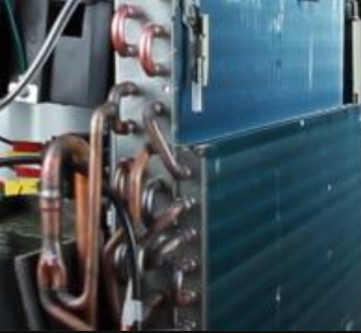

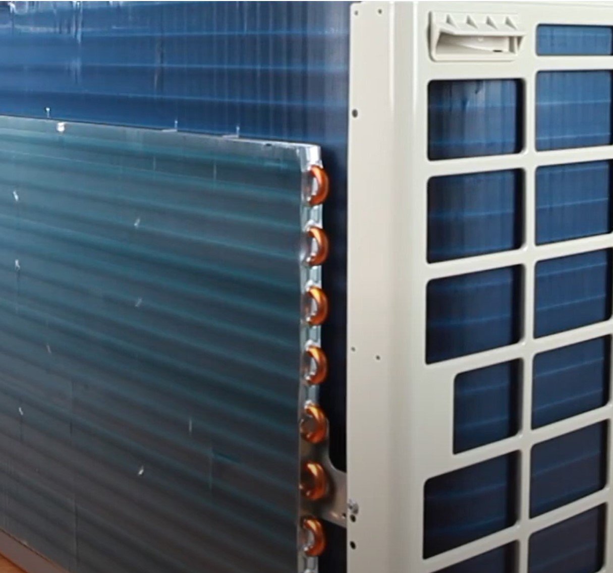

Μια υπόθεση κάνω. Μήπως γιατί έχει 2 coils?
Το Ururu Sarara διαθέτει εναλλάκτη θερμότητας δυόμισι σειρών.
(σε σύγκριση με πολλά άλλα που έχουν μόνο δύο σειρές ή μία μόνο σειρά). Δεν νομίζω ότι έχει να κάνει πολύ με το πόσες σειρές έχει ο εναλλάκτης, επιμένω να πιστεύω ότι το Df έχει να κάνει περισσότερο (εκτός από τις συνθήκες λειτουργίας και τις ατμοσφαιρικές συνθήκες) με τον ίδιο τον τρόπο που κάθε κατασκευαστής σχεδιάζει τον αλγόριθμο για κάθε μοντέλο.
Ωστόσο, ο τέλειος αλγόριθμος απόψυξης δεν υπάρχει ακόμη.

Δεν έχεις δει MSZ/MUZ-SF50VE να κάνει (προληπτικά) defrost ανά 40΄
Από ότι βλέπω στο διάγραμμα, δεν είναι ακριβώς "προληπτικά"... Εννοώ, δεν είναι του είδους που έλεγα, για "έλεγχο", που διαρκεί μόνο 1 λεπτό και λίγα δευτερόλεπτα...
Σε αυτό το διάγραμμα, φαίνεται ότι διαρκεί αρκετά λεπτά, που σημαίνει ότι ο εναλλάκτης πρέπει να είχε πάγο. Από περιέργεια, ρίξε μια ματιά αναλυτικά πόσα λεπτά διαρκούν αυτά τα Df.

5 λεπτά πριν, amotida είπε
Είναι παλιά διαγράμματα, δεν έχω πρόσβαση πια. Επίσης το κλιματιστικό δεν είναι δικό μου, οπότε δεν έχω εποπτία.
