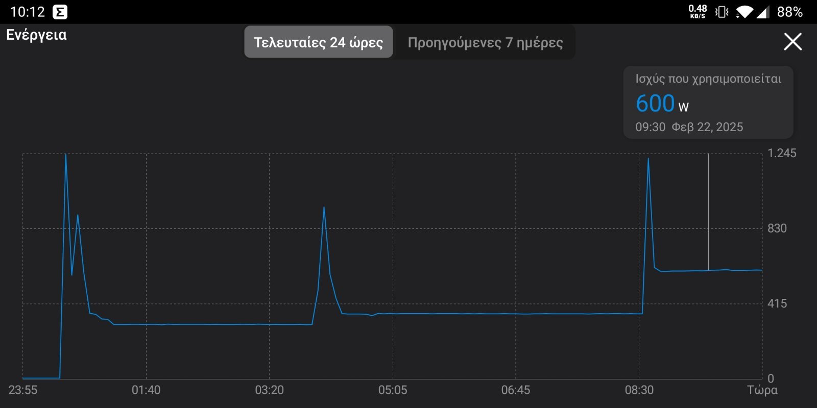

Toshiba edge 18 το πρωτο διάγραμμα,ζητηση 21,ανεμιστήρας στο max σε χώρο 35-40 τετραγωνικά.8kw ημερήσια κατανάλωση,Αθηνα κέντρο.

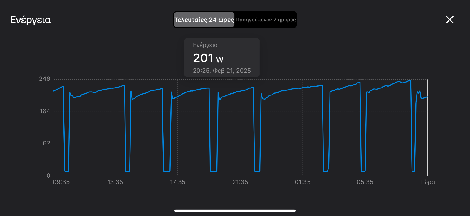

Δεύτερο διάγραμμα Toshiba arata 10 σε υπνοδωμάτιο, ζήτηση 20,ανεμιστήρας auto.4,5kw ημερήσια κατανάλωση.
17kw σύνολο,γιατί τα μικρά είναι 2 τα arata σε δύο υπνοδωμάτια,για σπίτι 75 τετραγωνικά.

To Gree airy 18 έχει πολύ καλή συμπεριφορά και πολύ σταθερή θερμοκρασία στο χωρο. Η διαχείριση του ανεμιστήρα στο auto πολυ καλη και αυτή χωρίς να γίνεται ενοχλητική. Έχει 7 ταχύτητες ανεμιστήρα και παίζει σε 3 βαθμίδες στη διάρκεια της λειτουργίας .
Για τα κρύα είναι πραγματικά καλό και οικονομικό. Δεν το περίμενα , και βασικά δεν το πήρα για θέρμανση , αλλά τελικά αντικαθιστω πολλές ώρες καλοριφέρ τη μέρα μετά από τη σωστή συμπεριφορά που διαπίστωσα ότι έχει.
Οι 3 βαθμίδες ισχύος που βλέπετε είναι 300 , 360 και 600 watt. Εξωτερική 3.8 έως 5.5 βαθμούς ζητούμενη 23 , και ο χώρος 21.9 έως 22.5.
Μου κάνει εντύπωση το συγκεκριμένο διάγραμμα γιατί είναι σχεδόν πανομοιότυπο με το δικό μου που είναι Seiya 10k (προηγούμενο μοντέλο). Σε υπνοδωμάτιο 15τμ με ζήτηση 20 βαθμούς και ανεμιστήρα στο auto -όπως εσύ- εχτές το βράδυ με εξωτερική 4 βαθμούς και επιτοίχια "μόνωση" του 1977  με πυλωτή από κάτω είχα αυτό το διάγραμμα:
Τελικά αναρωτιέμαι αν πράγματι έχει αλλάξει κάτι στο Yukai/Arata έναντι του Seiya.
Υ.Γ. Σύμφωνα με τις προδιαγραφές το Arata/Yukai κατεβαίνει μέχρι τα 180 watt στην θέρμανση σε σύγκριση με το Seiya που κατεβαίνει μέχρι 200. Το έχεις δει να πέφτει μέχρι εκεί;

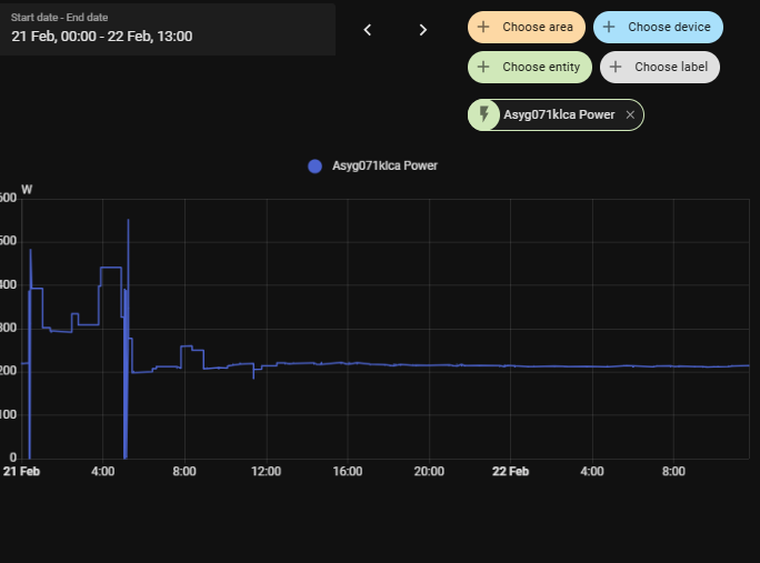

Η Sensirara (Atxc35d ) στη σαλοκουζίνα (40τμ όπως είδα στα χαρτιά τελικά) παρότι μικρή για το χώρο, έχει καβατζάρει τα 176 watt και πάει....
Ζήτηση 20 βέβαια. Αν ζητήσω 22-23 ανεβαίνουμε. Ωστόσο δε μας χρειάζεται, ίσα ίσα στους 22 που έπαιζα νωρίτερα, είχαμε κ παράπονα 🤣Screenshot_20250222_114733.jpg.651b31d8c102a3d0095db63da1dba90f.jpg

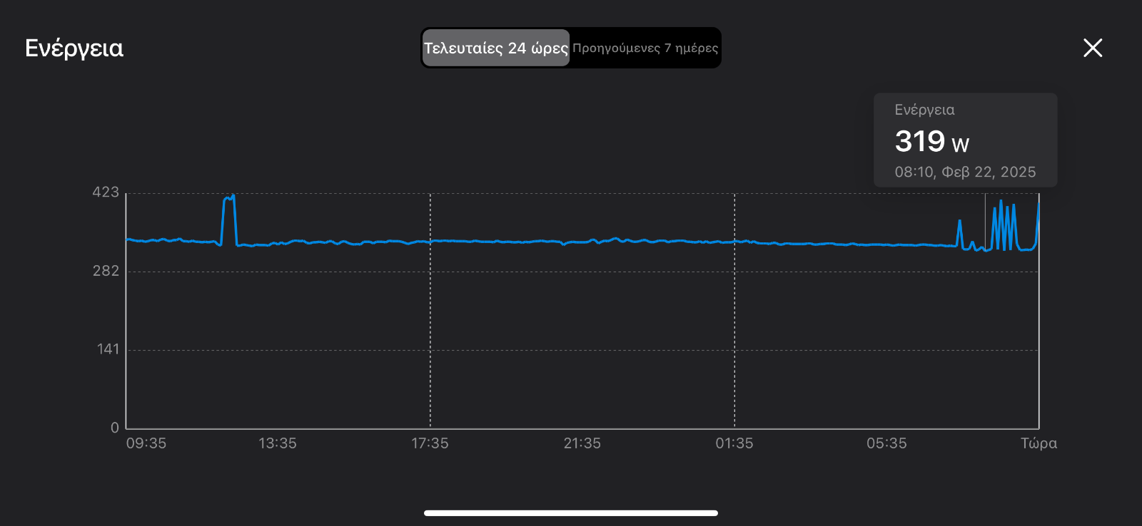

Τα οποία σε ειχαν ταράξει στα on off. Τωρα με τα κρυα συνεχιζουν;
Όχι , δουλεύουν πολύ καλά με τα κρύα . Παίζουν 280 με 330watt με 4 βαθμούς έξω . Δεν έχω γραφήματα αρκετών ωρών φυσιολογικά να δειξω καθώς τα χρησιμοποιούν άτομα που αρκετά συχνά πειράζουν τη ζητούμενη θερμοκρασια.

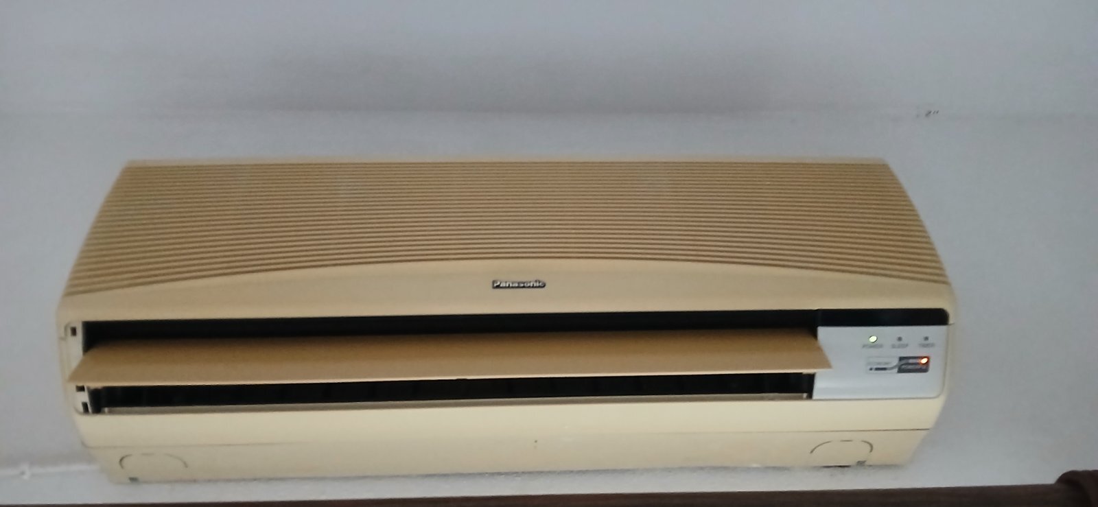

10 ώρες πριν, amotida είπε
Λαμβάνοντας υπόψη ότι είπες ότι είναι πολύ παλιό, μέχρι να αποδειχθεί το αντίθετο, το πιο πιθανό είναι ότι το κλιματιστικό σου ενεργοποιεί τις αποψύξεις βάσει χρονομέτρου, σε σταθερό χρόνο. Αν δεν υπάρχει αλγόριθμος που να προσαρμόζει τη συχνότητα των αποψύξεων με βάση τις πραγματικές συνθήκες, τότε το defrost θα γίνεται πάντα στο ίδιο χρονικό διάστημα, ανεξάρτητα από το αν υπάρχει πάγος ή όχι. Αυτό εξηγεί γιατί βλέπεις αποψύξεις κάθε 45 λεπτά, ακόμα και με στεγνό εναλλάκτη.
Όσο για τη διάρκεια του Df, δεν έχω εμπειρία με κλιματιστικά που ενεργοποιούν αποψύξεις μόνο με βάση χρονομέτρου, οπότε δεν μπορώ να είμαι πιο χρήσιμος στη συζήτηση. Ωστόσο, 15 λεπτά φαίνονται αρκετά, ειδικά αν ο εναλλάκτης είναι στεγνός. Αν ισχύει αυτό, τότε μάλλον το σύστημα ακολουθεί έναν προκαθορισμένο χρόνο και δεν τερματίζει το Df νωρίτερα όταν δεν υπάρχει πάγος
37 λεπτά πριν, MARIOSNURSE είπε
Τώρα αυτή η συζήτηση μου θυμίζει κάτι. Και το δικό μας από πολύ παλιά σταματούσε κάθε λίγο και λιγάκι. Εγώ νόμιζα ότι κουραζόταν από την πολύ χρήση … 🤣🤣🤣 μια και δεν ήξερα τι σημαίνει defrost. Από εσάς το έμαθα. Τώρα το συνδύασα.
οπότε αν ρωτάς αν είναι αυτή ειναι η φυσιολογική λειτουργία του νομίζω ναι. Ετσι κάνουν αυτά και το θυμάμαι από το 2004.
