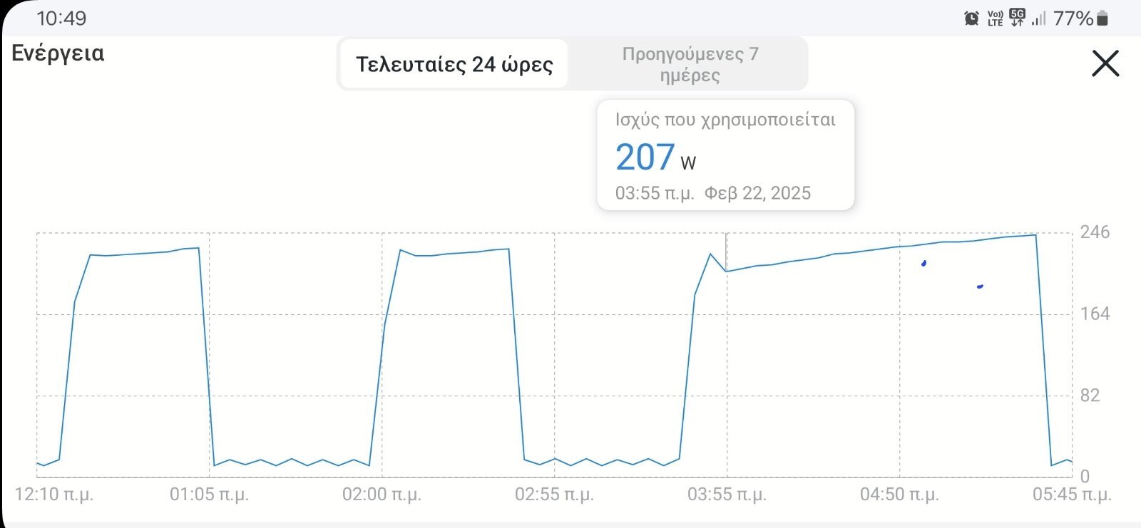

5 ώρες πριν, Pan_K είπε
Μου κάνει εντύπωση το συγκεκριμένο διάγραμμα γιατί είναι σχεδόν πανομοιότυπο με το δικό μου που είναι Seiya 10k (προηγούμενο μοντέλο). Σε υπνοδωμάτιο 15τμ με ζήτηση 20 βαθμούς και ανεμιστήρα στο auto -όπως εσύ- εχτές το βράδυ με εξωτερική 4 βαθμούς και επιτοίχια "μόνωση" του 1977  με πυλωτή από κάτω είχα αυτό το διάγραμμα:
Τελικά αναρωτιέμαι αν πράγματι έχει αλλάξει κάτι στο Yukai/Arata έναντι του Seiya.
Υ.Γ. Σύμφωνα με τις προδιαγραφές το Arata/Yukai κατεβαίνει μέχρι τα 180 watt στην θέρμανση σε σύγκριση με το Seiya που κατεβαίνει μέχρι 200. Το έχεις δει να πέφτει μέχρι εκεί;
Ίσως το έχω πετύχει να καιει 180,αλλά όχι με τέτοιο κρύο.Τι να το κάνεις όμως αρχίζει τα on off μετά...

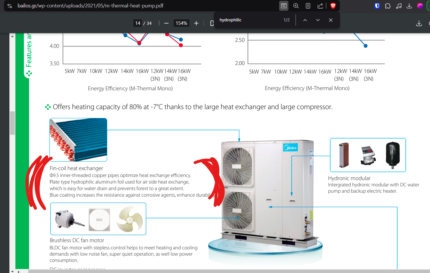

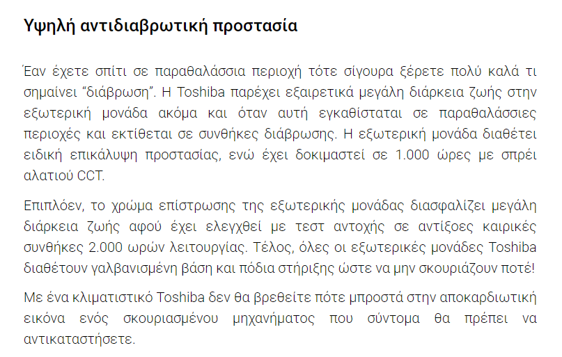

Όπως έχω πει πιο παλιά στο παρελθόν, προσωπικά πιστεύω ότι οι αντοχή των toshiba, midea κτλ προέρχεται από την υδρόφιλη επίστρωση των στοιχείων των εξωτερικών μονάδων:
https://www.alufoil.cn/aluminum-foil-for-air-conditioner.html
https://patents.google.com/patent/CN2241318Y/en
Το έχουν και στις εσωτερικές μονάδες ώστε να φεύγουν οι ρύποι (magic coil το λέει η Toshiba ) αλλά και στις εξωτερικές για να μην έχουν διάβρωση με παράπλευρη ιδιότητα η βελτίωση στην αντοχή στη συσσώρευση πάγου.
Έχω δει και μια μελέτη με υδρόφοβη και σούπερυδρόφοβες επιστρώσεις με ακόμα καλύτερα αποτελέσματα
https://www.sciencedirect.com/science/article/abs/pii/S1359431124005829?via%3Dihub

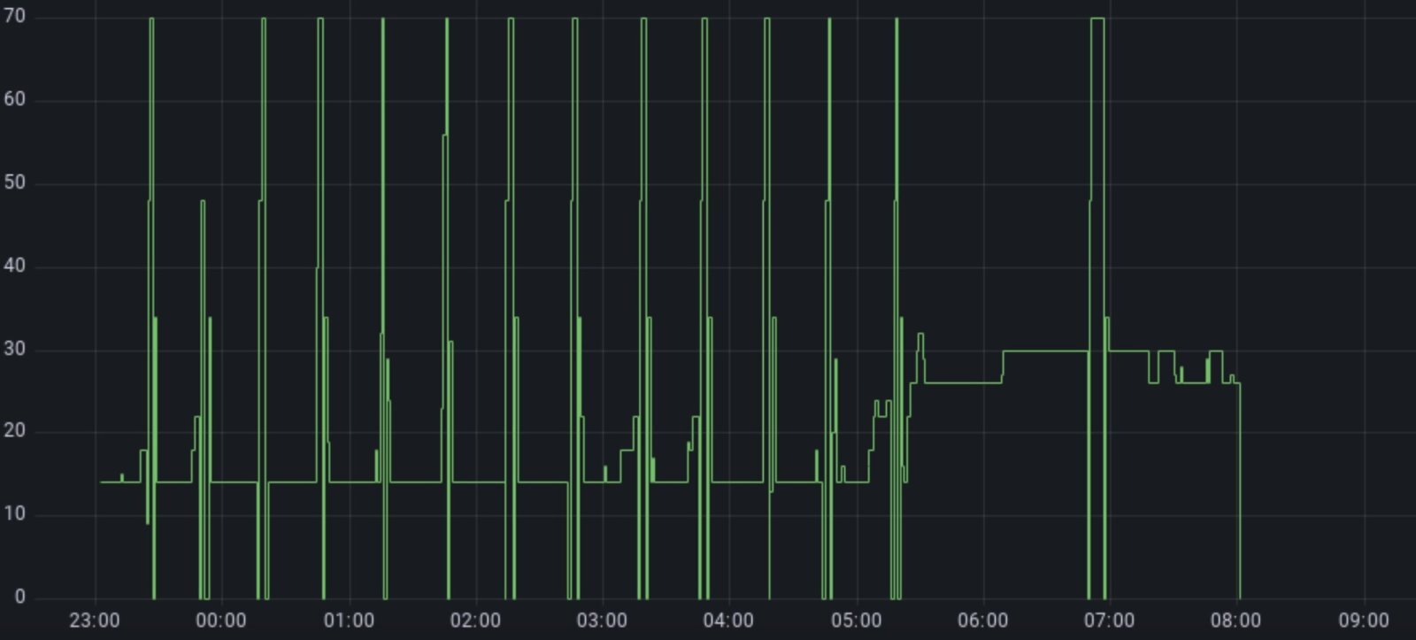

Λοιπόν, προσπάθησα να σου γράψω λίγο περισσότερο, αν και ακόμα κι έτσι θα καλύψω μόνο ένα εξαιρετικά μικρό μέρος ενός τόσο περίπλοκου θέματος.
Στην πράξη, υπάρχουν πάρα πολλοί παράγοντες που μπορούν να επηρεάσουν το αποτέλεσμα. Μόνο και μόνο αν μελετούσες διάφορους τύπους αλγορίθμων, θα μπορούσες να διαπιστώσεις πόσο μεγάλες μπορεί να είναι οι διαφορές μόνο εξαιτίας αυτών, κάτι που καθιστά αδύνατο να δοθούν απλές, γενικές απαντήσεις. Επιπλέον, υπάρχουν και διάφορες ειδικές περιπτώσεις.
Προσπαθώ όμως να σου δώσω μια όσο το δυνατόν πιο απλοποιημένη εξήγηση:
Μια χαμηλή συχνότητα του συμπιεστή οδηγεί σε χαμηλότερη πίεση στο κύκλωμα, κάτι που σημαίνει λιγότερη μεταφερόμενη θερμότητα. Σε αυτή την περίπτωση, ο εξωτερικός εναλλάκτης θερμότητας θα λαμβάνει λιγότερη θερμική ενέργεια από το κύκλωμα, γεγονός που μπορεί να τον κάνει να παγώσει πιο εύκολα.
Από την άλλη, μια υψηλότερη συχνότητα μπορεί να οδηγήσει σε σχηματισμό πάχνης στον εξωτερικό εναλλάκτη, καθώς η ανταλλαγή θερμότητας είναι πιο έντονη, παρά την επιπλέον θερμότητα που παράγεται στο κύκλωμα.
Γενικά, όσο μεγαλύτερο είναι το φορτίο, τόσο αυξάνεται η πιθανότητα συχνών defrosts. Ωστόσο, υπάρχουν και περιπτώσεις όπου οι αποπαγοποιήσεις μπορεί να είναι πιο συχνές σε πολύ χαμηλή συχνότητα λειτουργίας.
Στην εικόνα, το γράφημα δείχνει πολλαπλές αποπαγοποιήσεις κατά τη λειτουργία σε χαμηλή συχνότητα (σε κατάσταση διατήρησης θερμοκρασίας). Στη συνέχεια, μετά την αύξηση της ρύθμισης και τη λειτουργία σε υψηλότερη συχνότητα, τα διαστήματα μεταξύ των αποπαγοποιήσεων αυξήθηκαν ( ! ), υπό τις ίδιες εξωτερικές συνθήκες θερμοκρασίας. Αυτό είναι απλώς απόδειξη ότι τέτοιες καταστάσεις μπορούν να συμβούν. Όχι ότι είναι ο κανόνας. Για παράδειγμα, μπορεί επίσης να υπάρχουν καταστάσεις όπου συμβαίνει ακριβώς το αντίθετο.
Όσον αφορά τη λειτουργία on/off και τις αποπαγοποιήσεις, αν και υπάρχουν διαφορετικές απόψεις, προσωπικά θεωρώ ότι η πιο ομαλή λειτουργία σε χαμηλή ισχύ είναι προτιμότερη από τη συνεχή ενεργοποίηση και απενεργοποίηση. Αυτό όμως δεν σημαίνει ότι σε ορισμένες περιπτώσεις τα διαστήματα δεν μπορεί να είναι απολύτως ίδια.
