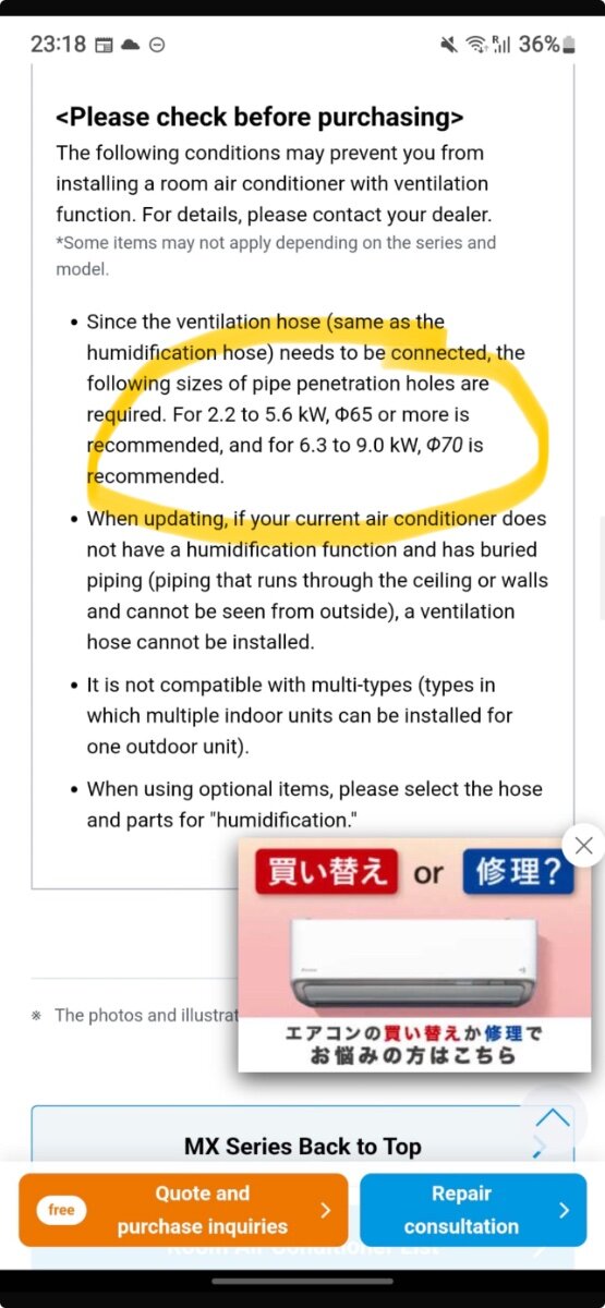

Ευχαριστώ. Να ξέρεις τα link που ανέβασες βοήθησαν πολύ. Ήθελα να δω πόσο ακριβώς είναι το μέγεθος της τρύπας.
