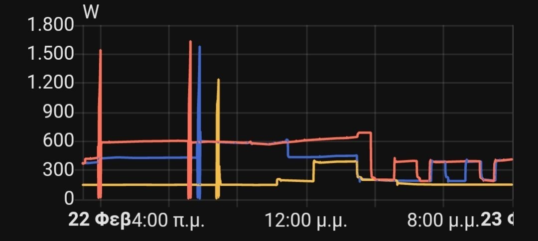

Σε τρια toyotomi (φασον gree) που τα δουλεύω 24/7 με P modes κάνουν κανονικά df.
Εδω ο amotida αναφέρει οτι το Pmode μπορεί να προκαλέσει περισσότερα Df απ οτι χωρίς.
Όχι.
cmaniac@, στο πλαίσιο που είχα γράψει στην άλλη ανάρτηση, ήθελα να γίνει κατανοητό κάτι άλλο: Σε ορισμένες συνθήκες, με τον συμπιεστή να λειτουργεί σε χαμηλή συχνότητα, ο σχηματισμός πάγου στον εναλλάκτη θερμότητας μπορεί να είναι γρήγορος... Επομένως, σε ένα P mode που καθορίζει χαμηλή και συνεχή συχνότητα, εάν πληρούνται ορισμένες προϋποθέσεις, μπορεί να παρατηρηθεί μεγαλύτερος σχηματισμός πάγου από ό,τι σε περιπτώσεις όπου δεν υπάρχει ενεργή αντίστοιχη προκαθορισμένη ρύθμιση.
Κάτι όμως συμβαίνει και στην περίπτωση των άλλων P modes, γιατί, από διάφορες αναφορές, φαίνεται ότι, όταν λειτουργεί σε P modes, παρακάμπτονται ορισμένες από τις συνθήκες του αλγορίθμου για το Df και πιθανότατα παραμένουν ενεργές μόνο οι συνθήκες τύπου "έλεγχος", δηλαδή αυτές σε προκαθορισμένους χρόνους (για παράδειγμα, έχω πληροφορίες ότι σε ένα Gree Amber συμβαίνουν μόνο κάθε 4 ώρες όταν τρέχει σε P mode, αν θυμάμαι καλά). Επομένως, όταν και οι εξωτερικές συνθήκες είναι κατάλληλες (και συνεχείς !)  για τη δημιουργία παγετού στους εναλλάκτες θερμότητας, υπάρχει ο κίνδυνος να παγώσει πολύ η μονάδα, με ό,τι μπορεί να ακολουθήσει (ακόμα και ζημιά)..
Πιθανότατα είναι πολύ πιο δύσκολο να δει κανείς ένα τέτοιο φαινόμενο εκεί σε σας, δεδομένου του ελληνικού κλίματος.
Επεξ/σία από amotida
8 ώρες πριν, cmaniac είπε
Σε κατάσταση p mode υπάρχει η περίπτωση να μην μπορέσει να αντιμετωπίσει αποτελεσματικά μια συσσώρευση πάγου εννοεί ο @amotida εάν κατάλαβα καλά και όχι οτι τα pmodes είναι η γενεσιουργός αιτία γιαυτο
