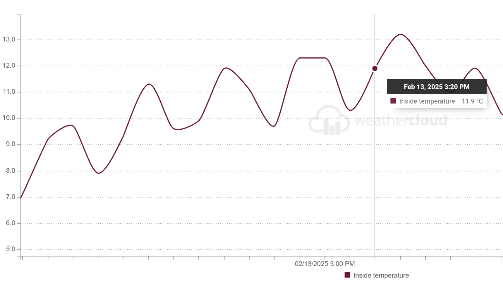

Αυτός ο σταθμός https://app.weathercloud.net/d7626430275#current δίνει σχεδόν ταυτόσημα στατιστικά με αυτόν του meteo https://penteli.meteo.gr/stations/preveza/, ενώ αυτός εδώ https://app.weathercloud.net/d7745032398#current έχει κάποιες ήπιες σχετικά αποκλίσεις. Δεν είναι σε καμία περίπτωση μηχανήματα της πλάκας, πάντως, και εννοείται έχουν κλωβό. Απλά μπορεί ο καθένας να τα τοποθετεί όπου λάχει και να μην έχει αξιόπιστες μετρήσεις και εννοείται ότι του meteo είναι πιο ασφαλείς οι μετρήσεις.

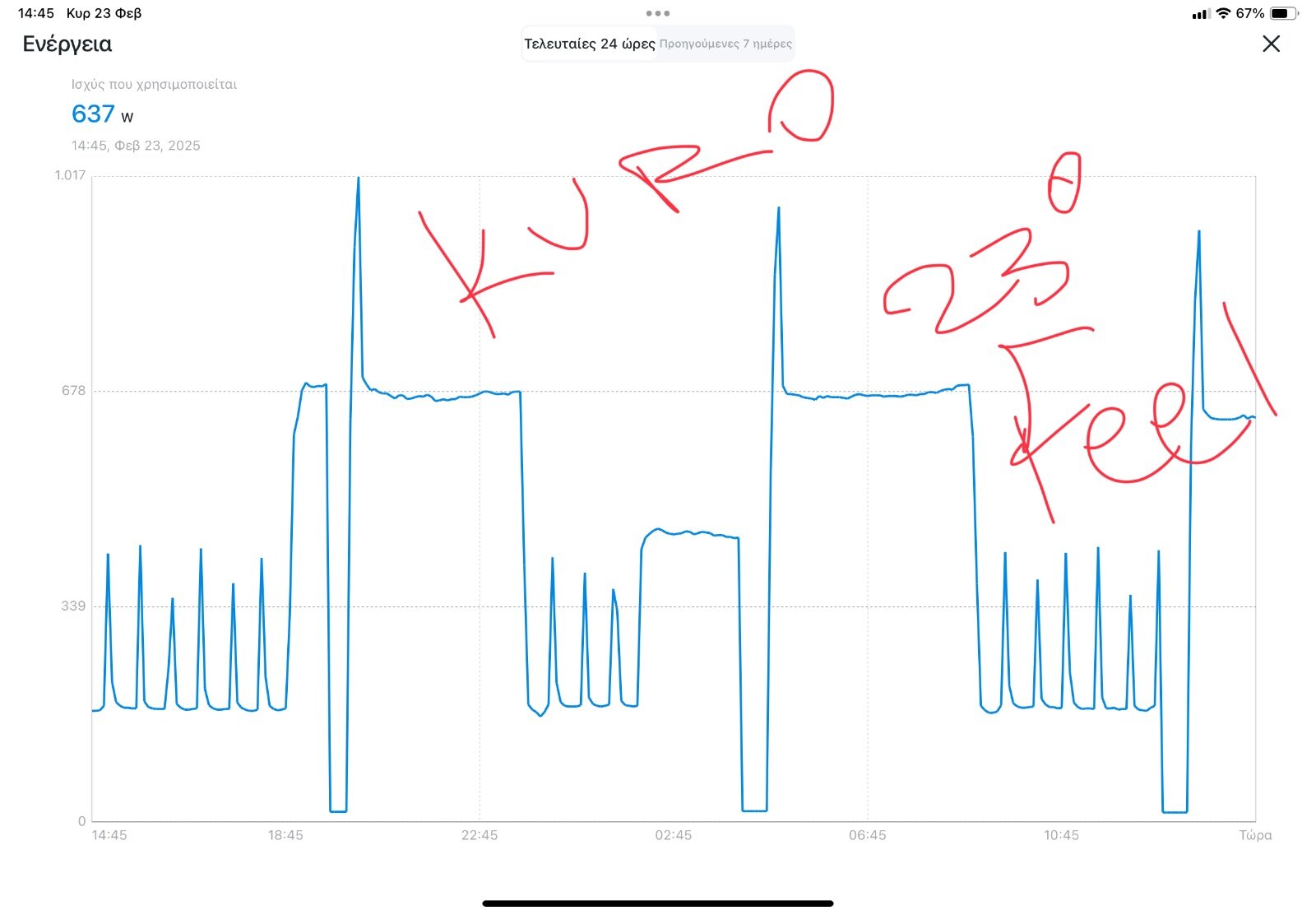

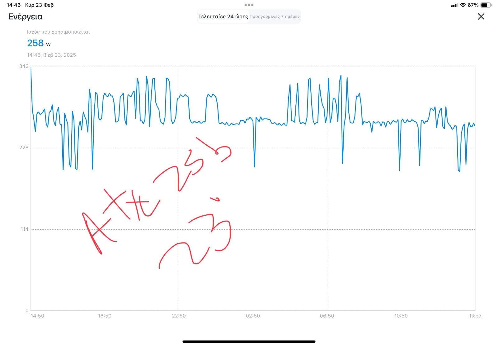

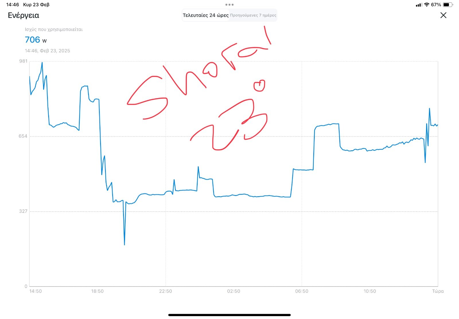

Παιδιά για δείτε κάτι που κάνω πειραματικά .  Έριξα τα στοιχεία της κατανάλωσης των κλιματιστικών μου στο free plan του grafana cloud. Επειδή το free plan έχει περιορισμούς, δεν ξέρω πως θα πάει αν έχει πολλά hits, οπότε θα το δούμε.
Δοκιμάστε -> https://liakjim1978.grafana.net/public-dashboards/de90df87f4cc4ab6933c5b93d7f25e8a
