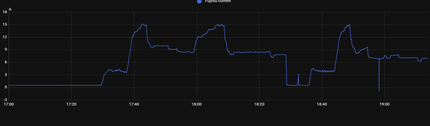

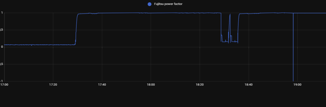

Fujitsu 24 αρι inverter ASYA24LCC πρέπει να είναι του 2010
3 ώρες πριν, liakjim είπε
Χρειαζόμαστε έναν με shelly τα οποία δείχνουν και την άεργη και τα αμπέρ να μας πουν πόσο τραβάνε στην εκκίνηση.
Αν βοηθάει, παραθέτω κι εγώ ένα διάγραμμα από ένα Inventor 18K Btu που είναι γνωστά για τις αιχμές τους κατά την εκκίνηση και που δείχνει τα αμπέρ. Το διάγραμμα είναι από διακόπτη ράγας Tongou.

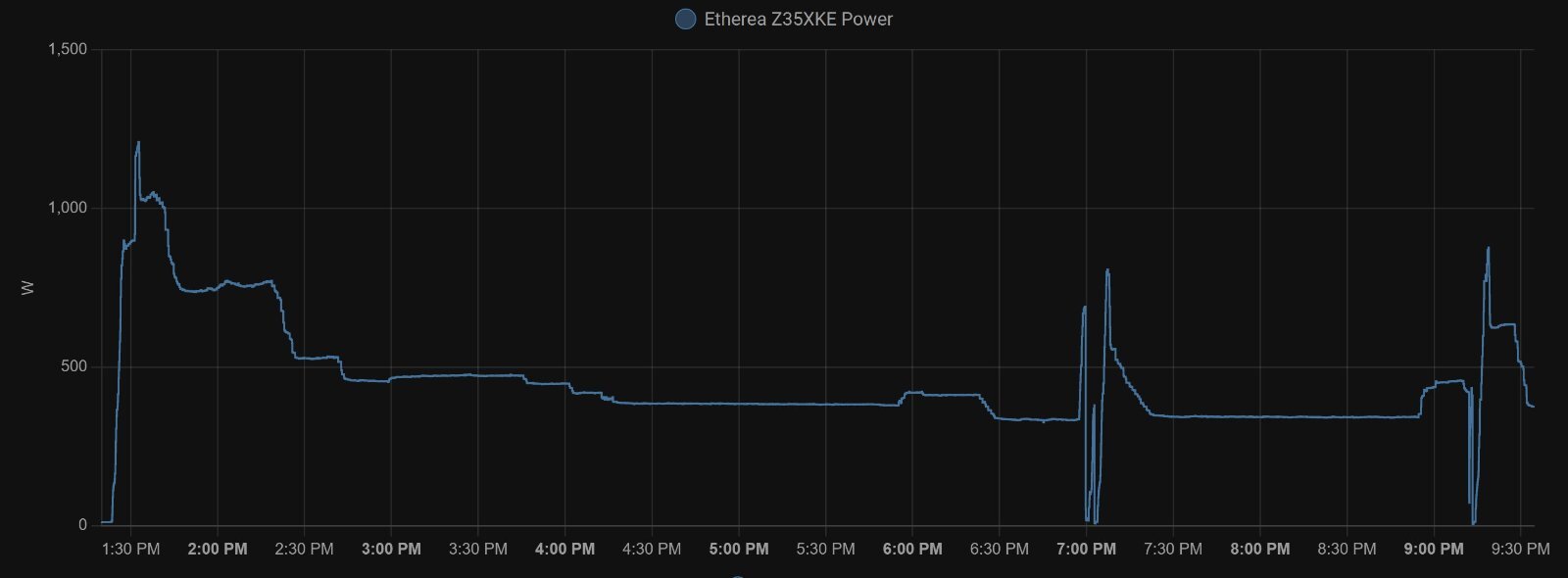

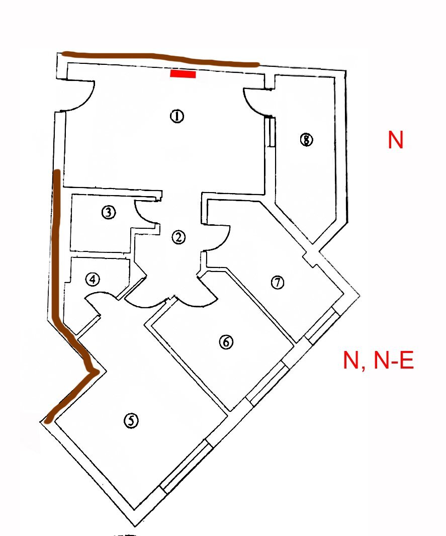

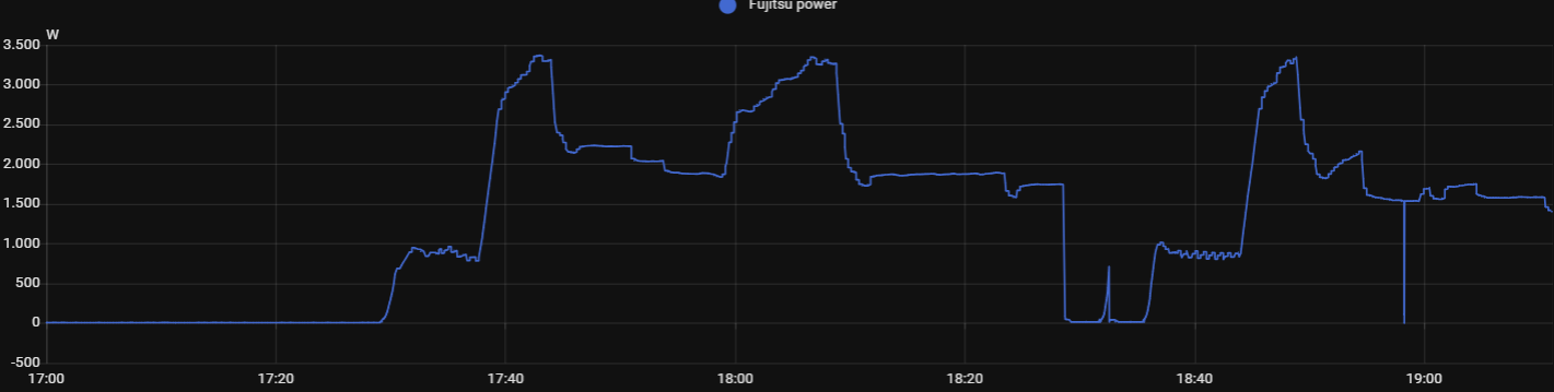

@Pan_K Σήμερα, σε θυμήθηκα, είπα να καταγράψω ένα διάγραμμα
Spoiler
Συνθήκες:
-Μετά από μια νύχτα που οι εξωτερικές θερμοκρασίες στην περιοχή μου έπεσαν στους -7, -8 βαθμούς Κελσίου, ίσως και περισσότερο προς το πρωί, ζέσταινα με σετ 22 μέχρι γύρω στις 2:45, κατάφερα να ξυπνήσω γύρω στη 13:00! Μετά από όλες αυτές τις ώρες που η θέρμανση δεν λειτουργούσε, η θερμοκρασία που έδειχνε ένα θερμόμετρο στην κρεβατοκάμαρα όπου κοιμόμουν ήταν 18,4 βαθμοί Κελσίου. Έξω η θερμοκρασία ήταν 2 βαθμοί Κελσίου, χαμηλή ατμοσφαιρική υγρασία, 40-45%. Μετά τον αερισμό για περίπου 20 λεπτά, άνοιξα το κλιματιστικό με ρύθμιση 23, Fan AUTO (μετά μετά από μιάμιση ώρα περίπου, έβαλα το Fan LOW.
-Το διαμέρισμα (με βόρειο και βορειοανατολικό προσανατολισμό) βρίσκεται σε κτήριο με τοίχους από χυτό μπετόν, εξωτερική μόνωση διογκωμένης πολυστερίνης 10 cm και εσωτερικά, παντού (συμπεριλαμβανομένων των ταβανιών) γυψοσανίδα (με διάκενο αέρα 5 cm, που συμβάλλει επίσης στη μόνωση). Επισυνάπτω ένα σκίτσο με τη διάταξη των δωματίων, συμπεριλαμβανομένης της θέσης A/C (κόκκινο). Μόνο οι τοίχοι με καφέ γραμμή συνορεύουν με άλλα διαμερίσματα και μόνο ο τοίχος όπου είναι εγκατεστημένη η εσωτερική μονάδα συνορεύει με κατοικημένο και θερμαινόμενο διαμέρισμα. Ο χώρος κάτω από το διαμέρισμα έχει μη θερμαινόμενους αποθηκευτικούς χώρους.
-Το κλιματιστικό θερμαίνει περίπου 55 τετραγωνικά μέτρα του διαμερίσματος (όχι όμως την κουζίνα, με αρ. 7, ούτε τον χώρο με αρ. 8 που είναι βεράντα). Η θερμότητα εκτοξεύεται μέτρα μακριά, ακριβώς στη μέση αυτού του κεντρικού διαδρόμου, οπότε παρόλο που ο χώρος δεν είναι ομοιόμορφος, η διάταξη διευκολύνει τη θέρμανση όλων των χώρων με ένα μόνο κλιματιστικό.
 Η εξωτερική θερμοκρασία ανέβηκε στους 4 βαθμούς Κελσίου (γύρω στις 16:00) και στη συνέχεια έπεσε. Στις 19:00., η θερμοκρασία έξω έχει πέσει στον +1 βαθμό Κελσίου και, παρόλο που η ατμοσφαιρική υγρασία δεν είναι καθόλου υψηλή (ο κοντινότερος μετεωρολογικός σταθμός λέει 55%), εμφανίζεται το πρώτο ηλίθιο Df που με συνηθίζει η Panasonic, με ξηρό εναλλάκτη, για έλεγχο.
332 η μικρότερη καταγεγραμμένη διαμόρφωση (τα χαμηλότερα Watt).
2 ώρες και λίγα λεπτά μετά το πρώτο Df, ο βλάκας αποφασίζει να κάνει άλλο ένα, επίσης για έλεγχο, χωρίς να το έχει χρειαστεί φυσικά. Και πιθανότατα, καθώς η θερμοκρασία συνεχίζει να πέφτει ραγδαία, θα αρχίσει να συμβαίνει πολύ πιο συχνά και όλα αυτού του είδους. Ήδη άλλαξα το σετ πριν από λίγο... 22
Αυτή τη στιγμή που γράφω, η εξωτερική θερμοκρασία είναι -1 ίσως -2 βαθμοί, υγρασία 58%
Επεξ/σία από amotida
