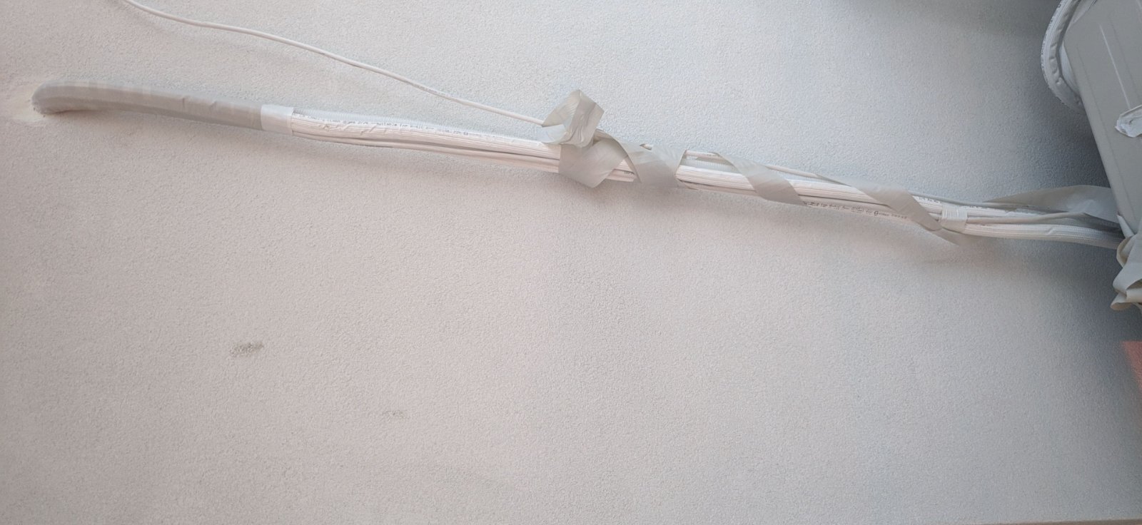

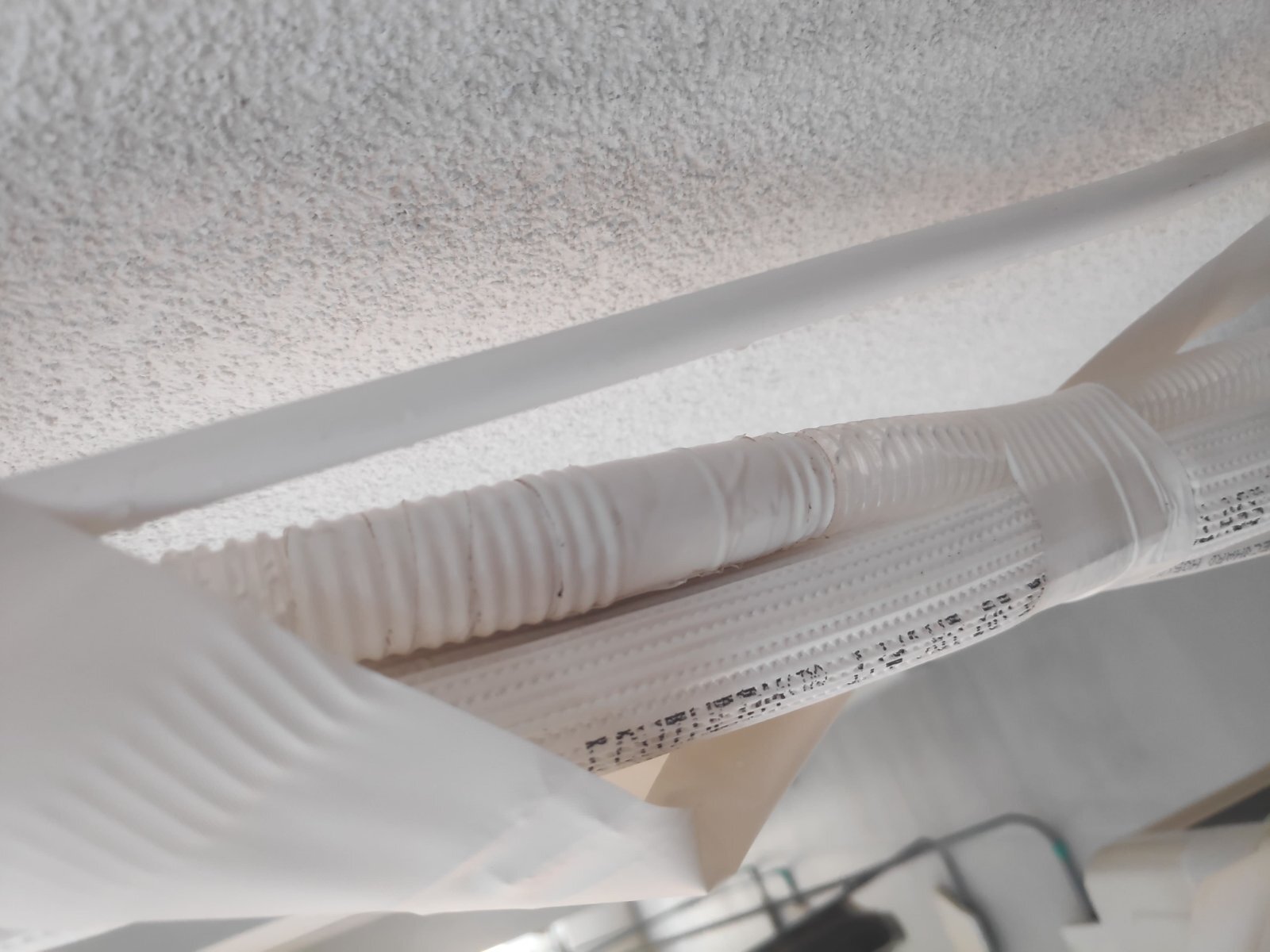

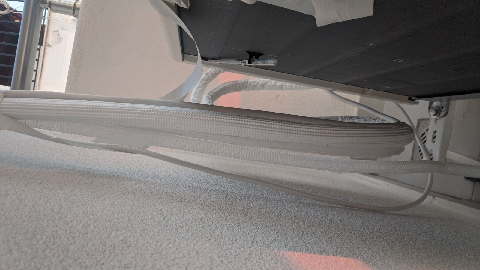

Στις 17/7/2024 στις 9:22 ΠΜ, gangel είπε
.....Πέρα από αυτά, το ερώτημα είναι ότι ο εγκαταστάτης (συνεργείο συνεργαζόμενο με praktiker) δεν μου έβγαλε τον πλαστικό σωλήνα για το νερό μέχρι κάτω αλλά το βλέπω μέχρι ένα σημείο μέσα από τη μόνωση των σωλήνων και σταματά εκεί μέσα. Είναι ορθό αυτό;
Επανέρχομαι σε αυτό και θα ήθελα τα "φώτα" κάποιου που ασχολείται με εγκαταστάσεις: οι χαλκοσωλήνες έχουν αυτή τη "σπογγώδη" λευκή μόνωση και τους "έδεσαν" όλους μαζί και του νερού τα καλώδια  ρεύματος κλπ με το μονωτικό "επίδεσμο". Το πρόβλημα είναι ότι κατεβάζει αρκετές σταγόνες νερό που γλύφουν μέσα από το μονωτικό και αντί το νερό να καταλήγει στο σιφωνι μου λιμνάζει στα πλακάκια....
Είναι επαρκής η μόνωση των χαλκοσωλήνων όπως φαίνεται στις φωτογραφίες ή όχι και μου δημιουργεί υγροποιήσεις;;
Εάν είναι ορθή η μόνωση μήπως οφείλεται σε διαρροή από το σωληνάκι του νερού πιο ψηλά;
Πείτε καμιά γνώμη γιατί είμαι έτοιμος να καλέσω praktiker να τους ξαναφέρουν
Edit: Τη ταινία εννοείται την έλυσα μόνο για να τραβήξω photo και εννοείται την έδεσα ξανά όπως την είχαν
Επεξ/σία από gangel
31 λεπτά πριν, alexdeskas είπε
Έχει όμως λίγο κενό πίσω από την εξωτερική μονάδα...
Η αλήθεια είναι ότι την πλάτη την έχει κολλήσει
10 λεπτά πριν, gangel είπε
Δεν έπρεπε να τρέχει νερά, οπότε τους καλείς.

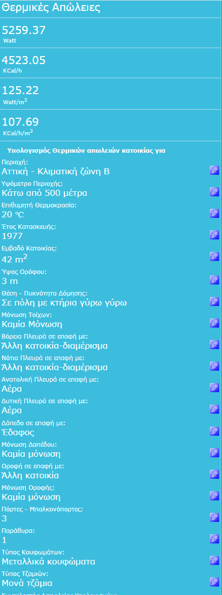

Στις 4/7/2024 στις 11:12 ΜΜ, tzavardin είπε
Ανώτατο διαθέσιμο ποσό : Σκεφτόμουν ανάμεσα στα 1000 έως 1200, αλλά αυτό εξαρτάται και από το να καταλάβω τι χρειάζομαι ακριβώς και πώς να κατευθυνθώ.
Νέα αγορά ή αντικατάσταση παλιού.:  Νέα αγορά.
Επιθυμητό κατάστημα ή τύπος καταστήματος: Δεν έχω θέμα, υπάρχει μια έκπτωση της τάξης του 5% (μπορεί και 10% θα το διαπιστώσω σήμερα)  στον όμιλο Mediamarkt/Public, αλλά δεν είδα και κάτι εξαιρετικό να σας πω την αλήθεια.
Χρήση κλιματιστικού προσδιορίζοντας αν είναι για αποκλειστική ψύξη, θέρμανση ή και τα δύο (πχ 20% ψύξη / 80% θέρμανση): 50/50
Συχνότητα χρήσης πχ περιστασιακή πηγή ψύξης ή αποκλειστική πηγή ψύξης και θέρμανσης κτλ:  Κάθε μέρα.
Αναφέρουμε αν έχουμε και αν μπορούμε να χρησιμοποιήσουμε και εναλλακτικό τρόπο θέρμανσης πχ λέβητας πετρελαίου.: Το σπίτι ανακαινίστηκε φέτος, έχει σώματα, αλλά δεν συνδέεται αυτή τη στιγμή με κάποιο λέβητα. Μέχρι να έρθει το φυσικό αέριο στο δρόμο μου (1-2 χρόνια μίνιμουμ όπως το βλέπω), θα είναι η μόνη πηγή θέρμανσης. Αλλά και ψύξης προφανώς οπότε μας νοιάζει και το seer.
Χώρος που θα τοποθετηθεί με προσδιορισμό αν θα είναι ενιαίος πχ σαλονοκουζίνα, υπνοδωμάτιο, τραπεζαρία κτλ : Σαλοκουζίνα, θα σας βάλω και κάτοψη στη συνέχεια.
Τοποθεσία: Α. Ανάργυροι Αττικής.
Απαραίτητα, επιθυμητά και αδιάφορα features πχ wifi, ιονιστής,  μεγάλη εγγύηση, αθόρυβο κτλ: Σε δεύτεροτρίτη μοίρα αυτά, πιο πολύ με νοιάζει να είναι αρχικά επαρκές, και ύστερα όσο αποδοτικό γίνεται.
Πληροφορίες περί μονώσεων, κουφώματα, ιδιαιτερότητες χώρου, προσανατολισμό, (πχ έντονη ηλιοφάνεια, ψηλοτάβανο, μαγαζί με ανοιχτές πόρτες κτλ).: Το σπίτι είναι αρκετά δροσερό το καλοκαίρι καθώς δεν το χτυπάει ο ήλιος σε καμία του πλευρά (ούτε ανατολικά), και αντίστοιχα το χειμώνα σχετικά ζεστό, γιατί είναι προστατευμένο από βόρεια.
Τέλος για να δοθεί μια αίσθηση του χώρου, αναφέρουμε τις απώλειες του χώρου μας:
Το παραπάνω δεν είναι ακριβές 100%, τελικά το σπίτι το ανακαινίσαμε λίγο διαφορετικά. Επί της ουσίας μας ενδιαφέρει ένας ενιαίος χώρος που περιλαμβάνει τον χώρο 2, 4, 8, και 6. Δεν έχει κανένα τοίχο ενδιάμεσα που βλέπετε στο σχεδιάγραμμα, δηλαδή διάδρομος δεν υπάρχει. Αυτό όλο είναι κάπου στα 56 τ.μ.. Το άλλο δωμάτιο έχει ήδη ένα toyοtomi hiro eco πενταετίας 12.000 btu.
Με την μετατροπή των παραπάνω απωλειών βγαίνει λίγο κάτω από 21.000 BTU. Δεν περίμενα ότι θα είναι τόσο πολύ. Το σπίτι λέω μεν κατασκευή 1977, αλλά έγινε ολική ανακαίνιση, κατέβηκαν όλοι οι σοβάδες και μπήκαν καινούριοι, δεν υπάρχουν τρύπες, υγρασία κλπ. Επίσης τα παράθυρα είναι αλουμίνιο χωρίς διπλά τζάμια μεν, αλλά κι αυτά καινούρια. Δεν ξέρω δηλαδή αν τα έβαλα σωστά πάνω.
Με απασχολεί και το τι μοντέλο να διαλέξω, και το πόσα btu. Πριν κάνω υπολογισμό έλεγα ότι θα είναι κάπου στα 18.000. Τώρα που βλέπω ότι χρειάζομαι 22 με 24, έχω ξεκινήσει να ανησυχώ ότι δεν θα υπάρχει ασφάλεια να το σηκώσει, ή ότι θα υπάρχει θέμα με το παλιό ρολόι/παροχή. Θα πάρω αύριο τον ηλεκτρολόγο της ανακαίνισης να μου πει μια γνώμη, αλλά αν ξέρετε τι πρέπει να προσέξω σε αυτό το κομμάτι θα βοηθούσε. Τι να ρωτήω κιόλας δηλαδή. Κάποιοι μου είπαν να βάλω δύο διαφορετικά αλλά δεν καταλαβαίνω πως αυτό θα βοηθήσει στο παραπάνω πρόβλημα.
Από τον οδηγό εδώ, ότι κατάλαβα δηλαδή, και από προτάσεις που έχετε κάνει, έχω δει τα εξής υποψήφια κλιματιστικά μέχρι τώρα:
1Mitsubishi Electric MSZ/MUZ-HR60VF 1150 στο scroutz
2Mitsubishi Heavy Industries SRK/SRC-63ZR-S 1270 στο scroutz. Δεν ξέρω αν το W είναι καλύτερη επιλογή, βλέπω καλύτερο seer, αλλά στο excel που έχουμε λέει 18.000 ισχύ θέρμανσης που μάλλον δεν φτάνει.
3Toshiba Edge 22.000 1250 στο scroutz.
Αν υπάρχει και ικανοποιητική φτηνότερη λύση ευπρόσδεκτη. Θα πρέπει να πάρω κι άλλες συσκευές για το σπίτι, και με το που βλέπω τις τιμές μου έρχεται ταυτόχρονη κλάψα και πονοκέφαλος. Από την άλλη καταλαβαίνω ότι δεν πρέπει να πάρω και κάτι κακό γιατί θα το πληρώσω αργότερα.
Λοιπόν, φίλοι μου καλοί, μια επανάληψη. Μου έβαλε ψύλλους στα αυτιά ένας μηχανικός φίλος που είδε το σπίτι από κοντά, αλλά και την κάτοψη αυτή, ότι η κάτοψη είναι λίγο πρόχειρη, και έχουν μπει λάθος οι διαστάσεις, με το μάτι του φαινόταν μικρότερος ο χώρος.  Οπότε πήγα με μέτρο σήμερα και το επιβεβαίωσα. Η σαλοκουζίνα που περιγράφω πάνω είναι μικρότερη, αντί για 56 που βάζω, είναι 42 τετραγωνικά μέτρα (είχε πέσει σχεδόν ακριβώς μέσα με το μάτι το τέρας).
Άρα ενώ όλα τα υπόλοιπα που γράφω παραπάνω ισχύουν οι απώλειες έχουν πλέον ως εξής:
Με όλες τις άλλες παραμέτρους ίδιες. Δηλαδή, από ότι βλέπω στα υπολογιστήρια οι απώλειες είναι 17.944 btu. Θυμίζω αν βαριέστε να δείτε τα αποπάνω είναι ισόγειο το σπίτι, παλιό αλλά με ολική ανακαίνιση πέρσι, απλά δεν βάλαμε μονώσεις. Το δίπλα δωμάτιο έχει απώλειες 9.000 btu περιπου και θα μπει ένα παλιό toyotomi hiro 11.000 Btu που υπήρχε ήδη εκεί. Θέλουμε και ψύξη και θέρμανση, καθώς ακόμα δεν έχει έρθει φυσικό αέριο και προτίμησα να μην συνδέσω καν τα σώματα με παλιό λέβητα πετρελαίου.
Με βάση τα παραπάνω πιστεύετε ότι με καλύπτει ένα 18αρι και δεν χρειάζομαι το 22αρι; Θα είναι μεγάλη οικονομική ανάσα. Από το fiorentinos που σχεδίαζα να το πάρω, μαζί με τις εγκαταστάσεις των δύο ac, θα έβγαινε σχεδόν 1500 ευρώ σύνολο.

8 ώρες πριν, tzavardin είπε
