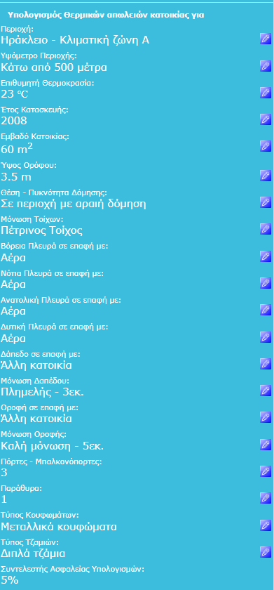

Βρίσκομαι και εγώ σε αναζήτηση κλιματιστικού 18.000 BTU και ειλικρινά δεν ξέρω ποιο να επιλέξω. Το χρειάζομαι κυρίως για θέρμανση, αλλά οι αξιολογήσεις στο Skroutz με έχουν προβληματίσει αρκετά.
Έχω παρατηρήσει ότι τα Sang και Tesla έχουν αποκτήσει δημοτικότητα, όμως δεν είμαι σίγουρη αν πρόκειται για περιπτώσεις τύπου Xiaomi ή κάτι διαφορετικό.
Έχετε κάποια πρόταση; Είμαι εντελώς άσχετος με το αντικείμενο και θα εκτιμούσα πολύ τη βοήθειά σας!

Ερωτηματολόγιο Αγοράς Κλιματιστικού

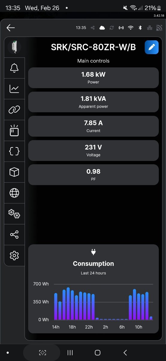

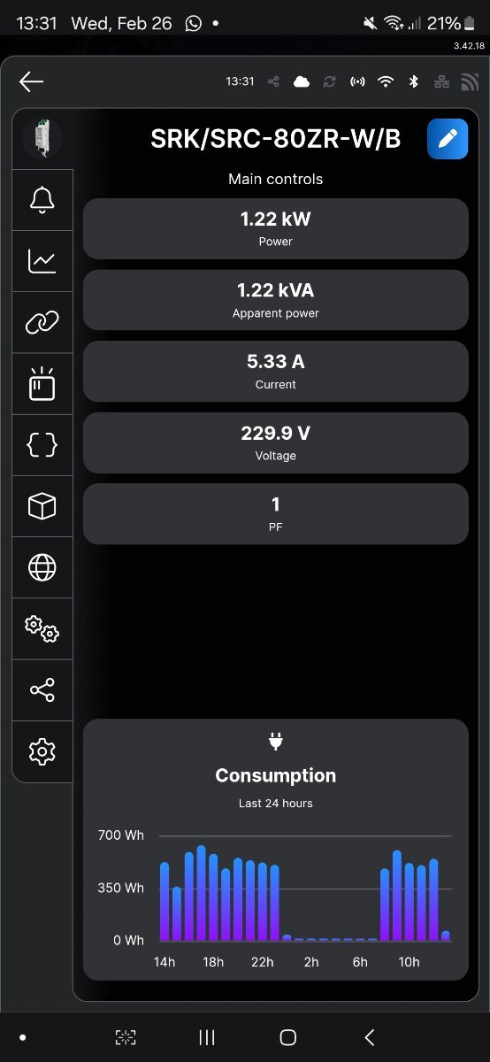

Ανεβασα σκρινσοτ με τα μεγιστα κατα την εκκινηση ( μεσα στα πρωτα 2 λεπτα ). Διορθωστε με αν εκανα λαθος. Μετα απο αυτες τις τιμες κατεβαιναν οι μετρησεις ωστε να ισσοροπησει πιο χαμηλα. Οσο για την αεργη... τι βαζουμε σαν ημθ° για να βγει η εξισωση ?! Μονοφασικη η παροχη...
Μια χαρά. Όλη σχεδόν η ισχύς (KVA) γίνεται έργο (KW).
Αυτό που θέλουμε να δούμε είναι αν στην εκκίνηση, πόσο ρεύμα τραβάει . Άρα όχι την ισορροπία που έβαλες.

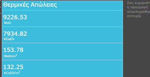

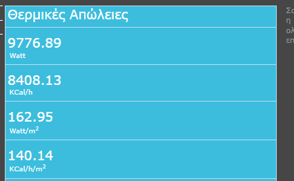

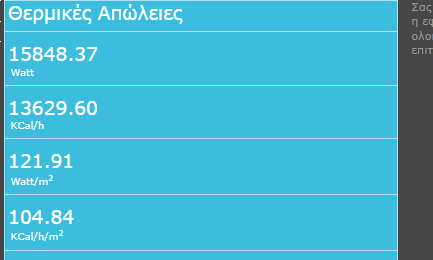

Έχεις βάλει 130τμ.
Επανάληψη σύμφωνα με τις οδηγίες του ερωτηματολογίου.

Το ερωτηματολόγιο λέει εμβαδόν κατοικίας χωρίς μεικτούς χώρους, ίσως αναφέρεται στον χώρο που θα υπάρχει το κλιματιστικό αν ναι ειναι 60 τμ και είναι παρακάτω η μέτρηση.
Ωραία. Διορθωσες και τα ανοίγματα που θέλουμε μόνο τα εξωτερικά ανοίγματα για τα 60τμ;
3 λεπτά πριν, liakjim είπε
Τώρα είναι το σωστό, το διορθώνω και στην αρχική ερώτηση.

Πολλά μου φαίνονται . Μπορείς να δείξεις τις απαντήσεις σου;
Επίσης το ερωτηματολόγιο έχει δέκα ακόμη ερωτήματα.
3 λεπτά πριν, Soki11 είπε
Οκ, 10 ερωτήματα ακόμη.
Μάλλον η εφαρμογή βγάζει υπερβολικές απώλειες αλλά γιατί ψάχνεις 18άρι; Σε έχει συμβουλεύσει κάποιος επαγγελματίας;

ειχε μια σταδιακη αυξηση μεχρι να φτασει σε αυτες τις ανω μεγιστες τιμες κ μετα να ξαναπεφτει διχως να τις ξαναεμφανιζει.. τραβηξα σκρινσοτ τη στιφγμη π μολις ειχε αρχισει να κατεβαζει περσιδα κ ξεκινησε να βγαζει αερα... ειναι αυτο...

Όχι απλά θεώρησα ότι λόγω μεγέθους και λόγω κατασκευής (Διπλοκατοικία, εγώ είμαι στο ισόγειο) θα ήθελε ένα μεγάλο για να αποδίδει στην θέρμανση που με ενδιαφέρει και περισσότερο.

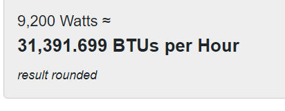

Στο λέω γιατί κοίτα πόσο κάνει η μετατροπή:
Το σπίτι θα το έλεγες ότι ζεσταίνει εύκολα τον χειμώνα; Τώρα τι έχεις; Να πάμε σε 24άρι με option για ένα ακόμη ή πέτρινο σπίτι σε συνδυασμό με το μαλακό κλίμα θα ήταν οκ και ένα mitsubishi heavy 63;
1 λεπτό πριν, liakjim είπε
Ξαναέκανα το ερωτηματολόγιο και έβγαλε τα ίδια πάντως με 20 ερωτήσεις.
