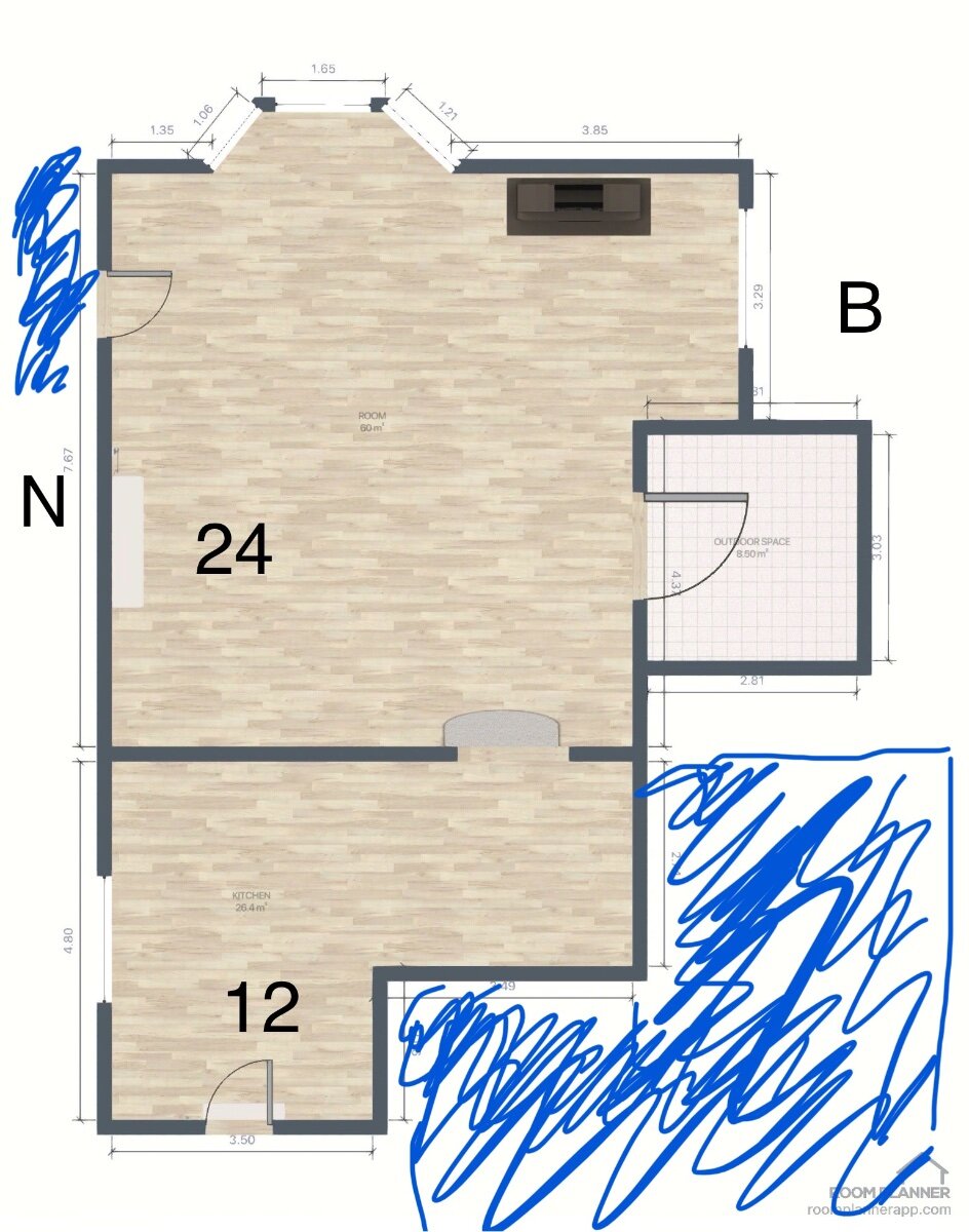

Έχεις τη δυνατότητα να μας φτιάξεις ένα πρόχειρο σκαρίφημα/κάτοψη;
Το μπλε αριστερα πανω ειναι το κλιμακοστασιο/εισοδος και το κατω δεξια τα υπολοιπα δωματια κτλ που διαχωριζονται με ξυλινη πορτα.
- η βεραντα δεν ειναι κλειστη οπως φαινεται στο σχημα.
- οι ιδιες θεσεις προταθηκαν και απο τα 2 καταστηματα λογω χωρου / υψους κτλ.
- δεν ελεγξα τις διαστασεις. Στο περιπου μαλλον βγαζουν νοημα image_2025-02-26_22-18-16.jpeg.89d0db54c3a5b1547a467de22fedf60e.jpeg

Οκ δεν είναι ενιαίος ο χώρος. Θα έλεγα να πηγαίνατε σε Toshiba edge white. Δεν ξέρω αν χρειάζονται 24+12 ή θα αρκούσαν και 18/22+9/12  Αυτό είναι κάτι που θα πρέπει να αποφασίσετε ανάλογα με τις απώλειες του κάθε χώρου ξεχωριστά. Μη το κοιτάς σαν 60 αλλά σαν 45+15. Τα έχεις υπολογίσει;
Ευχαριστώ για την πρόταση και τον χρόνο σου.
Δεν έχω ακριβείς μετρήσεις αλλά από τους γονείς μου είχα την εκτίμηση 60 σαλόνι + 15~20 κουζίνα, όχι 60 συνολικά. Οι απώλειες που υπολόγισα είναι 8,9 kW για σαλόνι και 3,6 kW για κουζίνα με αρκετές υποθέσεις για μόνωση κτλ.

Οκ, τότε το πιο ασφαλές είναι 24+12.
Θα σας πρότεινα να πηγαίνατε σε Toshiba edge white 24+13 ( 13 το λένε το 12αρι τους).
Υπάρχει και η επιλογή aseg24kmte+aseh12kmcg . Θα είναι περισσότερο οικονομική η λειτουργία και σε ψύξη και σε θέρμανση , επίσης 7 χρόνια εγγύηση σαν τα Toshiba. Το aseg24kmte θέλει και wifi module έξτρα. Μειονέκτημα ο αυξημένος θόρυβος λειτουργίας του aseg24kmte και η δημιουργία κρύων ρευμάτων σε λειτουργία χαμηλών φορτίων το οποίο θα εξομαλυνθεί με μεγαλύτερη ρύθμιση στη θερμοκρασία.
Για πιο μεγάλους ανθρώπους θεωρώ ότι τα Toshiba θα είναι πιο αποδεκτά και με λιγότερη απαίτηση επέμβασης. Μην πω και καθόλου. Και ας είναι λίγο % μικρότερης απόδοσης ( οικονομία σε χρήση).
