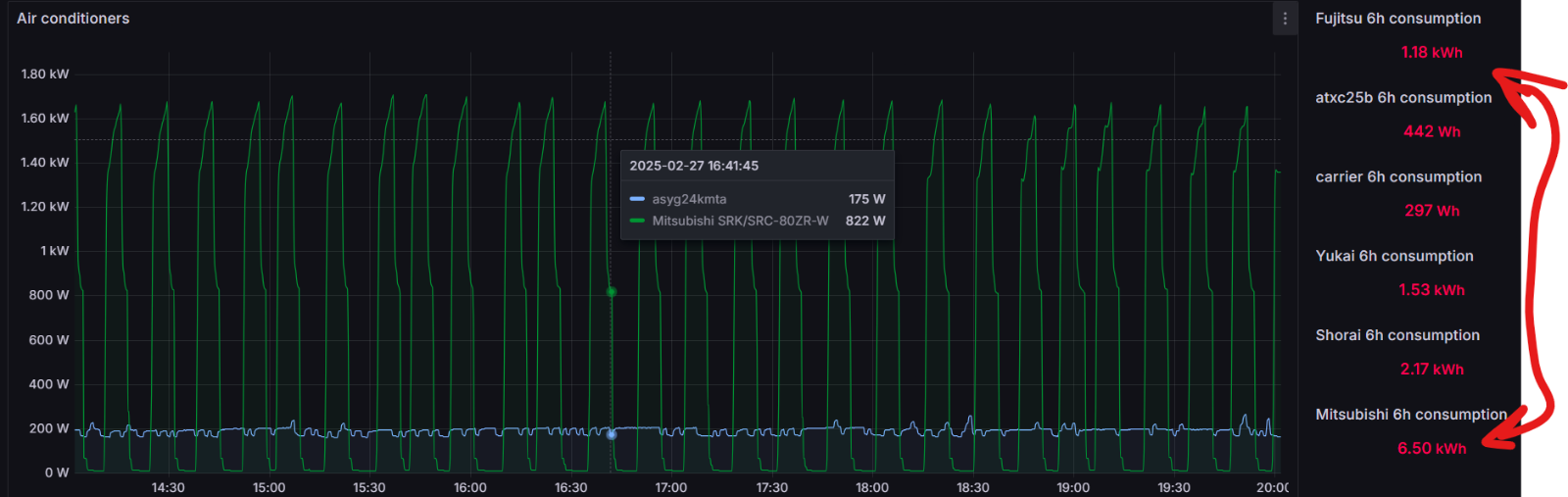

liakjim Δημοσ. 27 Φεβρουαρίου Δημοσ. 27 Φεβρουαρίου 28 λεπτά πριν, Specs είπε Σε περιπου ιδια εξωτερικη??? Eπισης επειδη αναφερεσαι συχνα στον θορυβο του Fujitsu σου, υπαρχει καποιο αλλο 24ρι ησυχοτερο δηλαδη? απο οτι θυμαμαι μαλλον οχι, στο quiet και low δηλαδη εκει που υποτιθεται θα κατεβαινει στον περισσοτερο χρονο χρησης το ρελαντι του. Αλλωστε 24ρι ειναι, οτι μαρκα κ να ειναι εχει απαιτησεις μεγαλης παροχης αερα και αν δεν υφισταται δυνατοτητα πχ 2 12ριων στον χωρο, δεν θα αποφυγει το θορυβο κανεις. Το Mitsubishi είναι σε χαμηλότερη εξωτερική. Είναι στην Πεντέλη. Απλά δείχνω πόσο πολύ επιβαρύνει την κατανάλωση το onoff. Το yukai 24αρι στα πεθερικά σχεδόν δεν ακούγεται. Δεν έχω ακούσει άλλα 24αρια από κοντά ( αν εξαιρέσεις το παλιό μου και πολύ πιο φασαριοζικο asyg24klca). 1

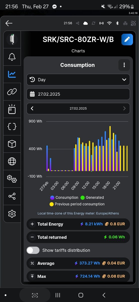

mdkamael Δημοσ. 27 Φεβρουαρίου Δημοσ. 27 Φεβρουαρίου (επεξεργασμένο) 12 λεπτά πριν, chemkyr είπε Ειναι γνωστος πλεον ο προγραμματισμος τους και ναι δεν κανουν για ηπιες φθινοπωρινες θερμοκρασιες... στις μαλακες θερμοκρασιες (>13°) πρεπει να πειραματιστεις και να βρεις μια ισσοροπια να μην σου ξετιναξουν τα νευρα τα ον/οφφ - δεν θα τα εξαλειψεις τελειως αλλα μπορεις να τα μειωσεις αισθητα. ΑΛΛΑ εκει που απλα λες τι απολαυση ειναι, ειναι κατω των 11°. Σε μενα το 27αρι πχ τρεχει απο της 8μιση ο πρωι ως τωρα με ουτε 9kwh καταναλωση σερι. No cold drafts whatsoever...ζητηση 23 και αυξηση στους 24 επειδη ξεκιναγε να βρεχει.Εξωτερικη 7.5° μεσω του αισθητηρα της μοναδας. 72% υγρασια εξωτερικη μεσω tapo. Στιγμιαια καταναλωση 640w σε ισσοροπια. Επεξ/σία 27 Φεβρουαρίου από mdkamael 1
