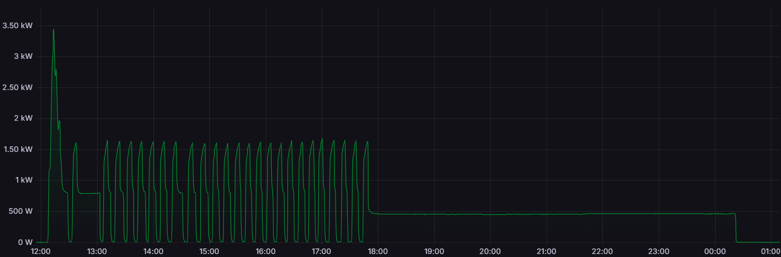

Πιστεύω ότι οι συγκρίσεις του αντιληπτού θορύβου μεταξύ διαφορετικών κλιματιστικών αξίζουν να γίνονται μόνο σε σταθερές ταχύτητες που έχουν ρυθμιστεί χειροκίνητα.

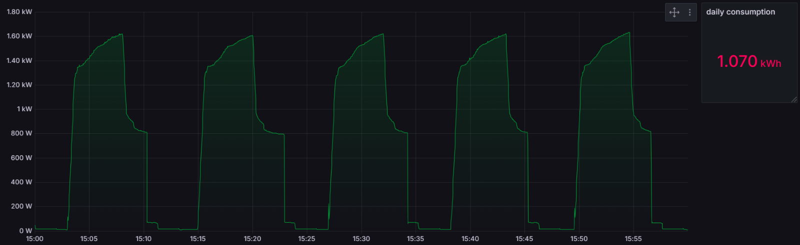

Και για να το δούμε με νούμερα.
Στο κάτωθι διάγραμμα του mitsubishi heavy 80,
η περιοχή των on-off έχει την υπερδιπλάσια ωραία κατανάλωση
σε σχέση με τη σταθερή λειτουργία , παρόλο που στη 2η περίπτωση η εξωτερική ήταν πιο χαμηλή
  • Like 4
Τουλάχιστον διπλάσιο
Θα ήμουν περίεργος να δω αν ο συντελεστής υποβάθμισης ( degradation heating co-efficient Cdh) λόγω κύκλων είναι επίσης τόσο υψηλός για κλιματιστικά MHI μικρότερης χωρητικότητας!
*Συνήθως, για κλιματιστικά χωρητικότητας (9-12k), το Cdh είναι κάπου γύρω στο 0,25 -0,30

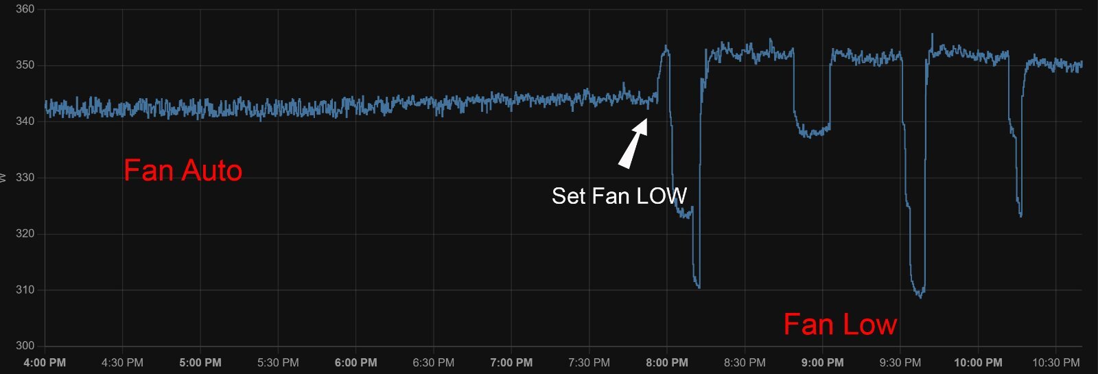

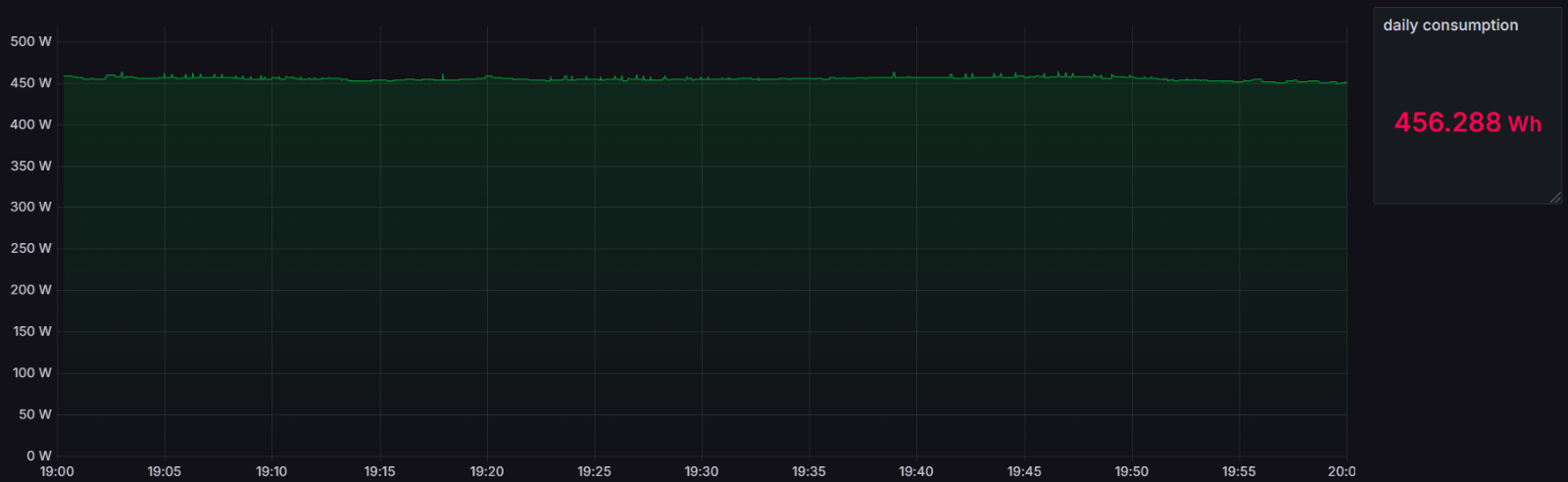

@liakjim  Σχετικά με αυτές τις ταλαντώσεις, όπως φαίνεται στο διάγραμμα (φωτογραφία 1) δεν σε ρώτησα ποτέ, αν και έχω δει τόσα διαγράμματα από το Fujitsu σου... έχεις δει ποτέ και διαφορετικά;
Δηλαδή να μην υπάρχουν ταλαντώσεις;
Για παράδειγμα, στο κλιματιστικό μου panasonic (φωτογραφία 2) υπάρχουν μερικές φορές διαφορές στο FanAuto (heating mode) σε σύγκριση με το FanLow. Ειδικά όταν έξω οι θερμοκρασίες είναι χαμηλότερες (ή τουλάχιστον έτσι το συνδέω εγώ το θέμα). Μερικές φορές, ωστόσο, ακόμη και με το FanLow εμφανίζεται στο διάγραμμα όπως ακριβώς και με το FanAuto.
Επεξ/σία από amotida

9 ώρες πριν, amotida είπε
Σταματάει τις ταλαντώσεις όταν πέφτει στα ελάχιστα watts

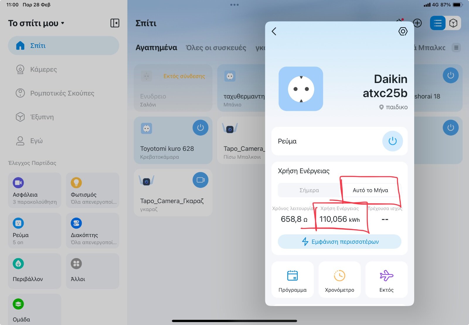

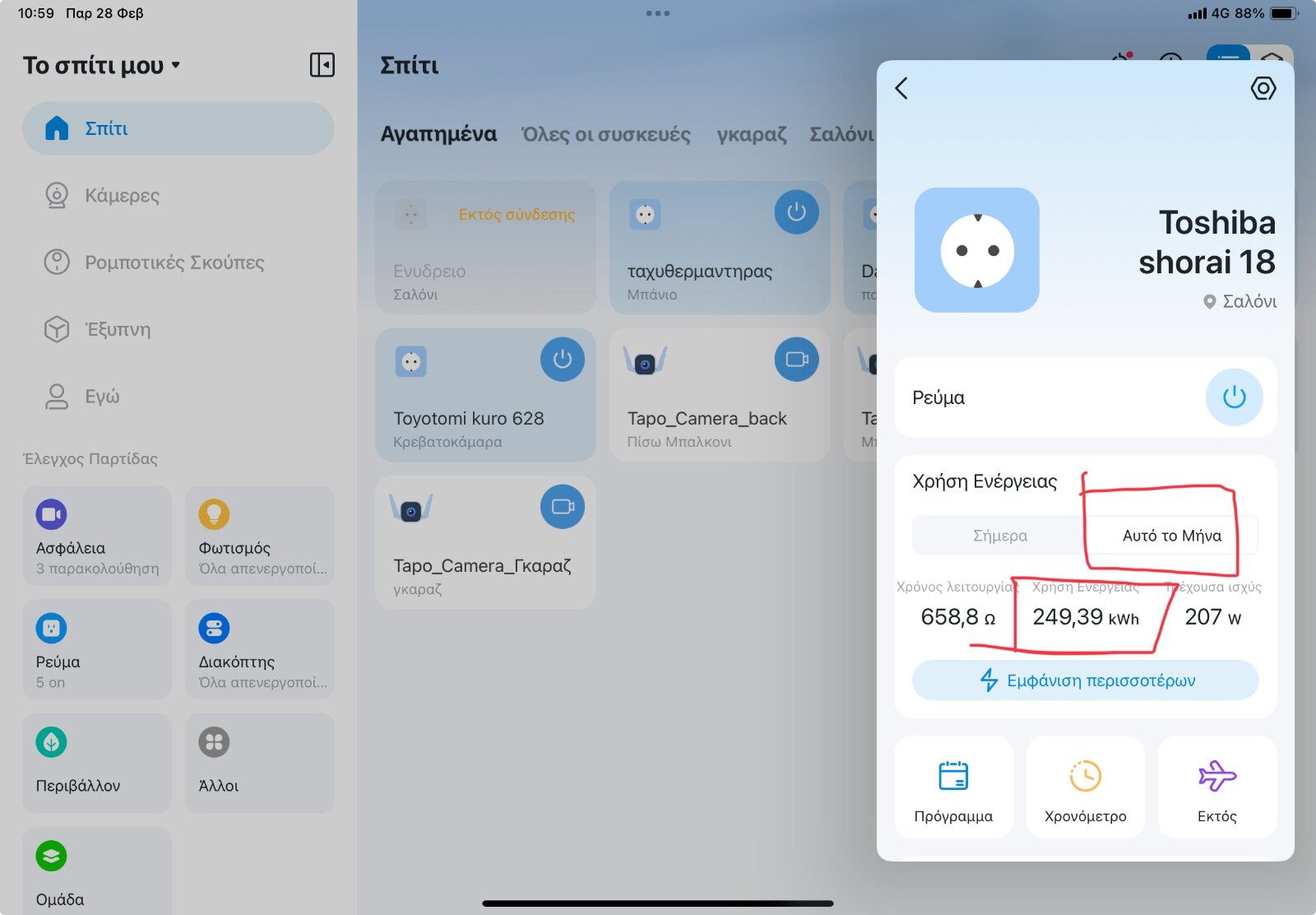

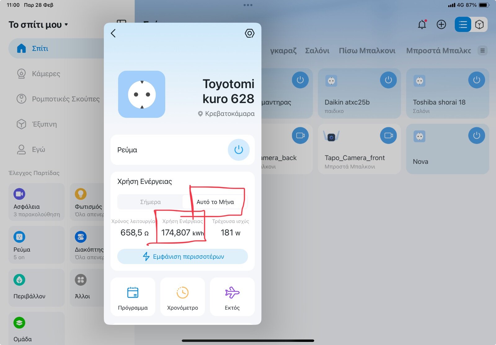

Καταναλώσεις Φεβρουαρίου για να γυρνάς στο σπίτι με φανελάκι και να μην χρησιμοποιείς δεύτερη κουβέρτα στον ύπνο
Επεξ/σία από dimostr
1 ώρα πριν, dimostr είπε
Το Daikin και το Toyotomi τι διαφορά έχουν στις ρυθμίσεις τους;
9αρια φαντάζομαι θα είναι;
11 λεπτά πριν, MARIOSNURSE είπε
Το toyotomi το δουλεύω με p modes το περισσότερο καιρό
