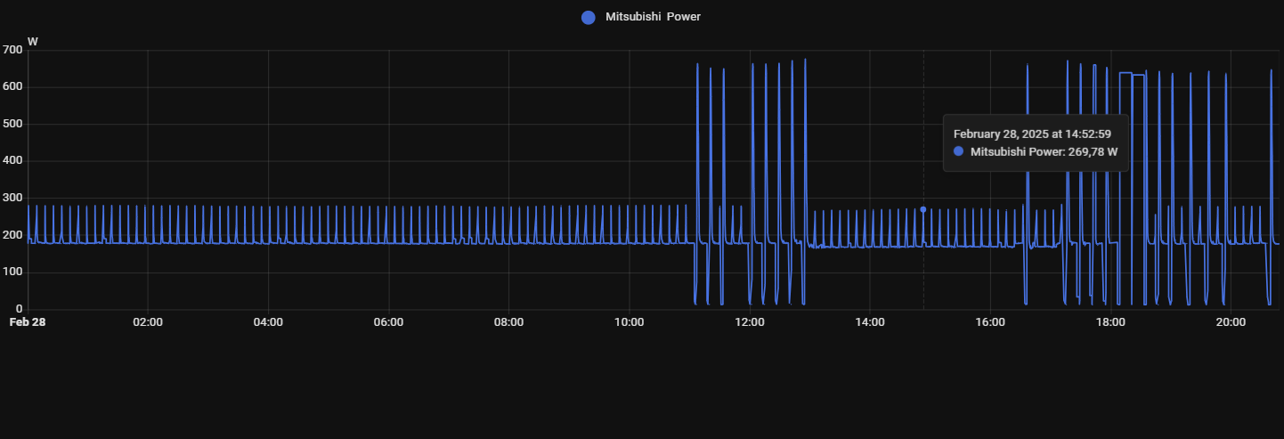

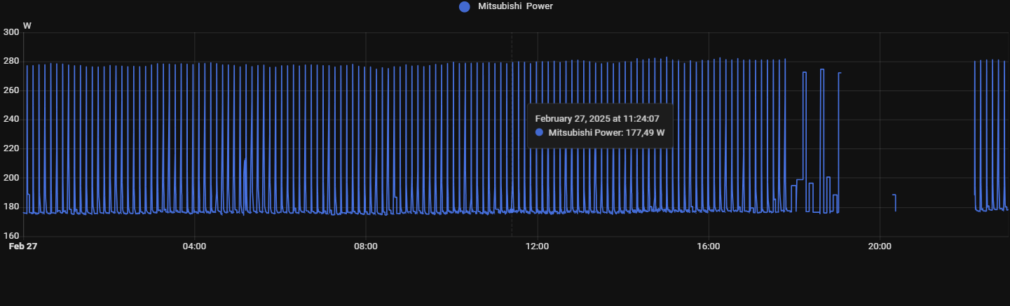

Georpap1987 Δημοσ. 28 Φεβρουαρίου Δημοσ. 28 Φεβρουαρίου (επεξεργασμένο) Παιδιά έχω να προσθέσω και εγώ με το MHI 71ZR ότι σήμερα είμαι πραγματικά εκνευρισμενος..τα ον οφ στον Θεό με ότι πρόγραμμα και να βάλω..βρε θες 3d auto θες eco θες κανονικό..θες αυξημένη ζήτηση εσωτερική..το μόνο που γίνετε είναι η χαλάρωση των ον οφ..κατανάλωση για τις τρέχουσες καιρικές συνθήκες απαράδεκτη!από 0.7 μέχρι 0.9 με θερμοκρασία εξωτερική 13 με 14..πραγματικα δεν ξέρω τι να κάνω..το καημένο το yukai το 13αρακι κάτω κιχ δεν κάνει..κατανάλωση 0.2 στο eco και η γραμμή κατανάλωσης μια απόλυτη ευθεία.. Επεξ/σία 28 Φεβρουαρίου από Georpap1987 1

mdkamael Δημοσ. 28 Φεβρουαρίου Δημοσ. 28 Φεβρουαρίου (επεξεργασμένο) Λοιπόν. Hack για MHI και onoff. Παρατήρηστε σε 3d mode και μετα με περσίδες τέρμα κάτω σε ΠΟΙΑ ΔΙΑΦΟΡΑ μεταξύ ζητούμενης/αναγνωσμενης θερμοκρασιας κάνει on-off. ( σε μενα πχ κανει σε μια διαφορα των 2.7 βαθμων ). Οποτε wifi ή και adaptor ειναι ΥΠΟΧΡΕΩΤΙΚΟ για να εχετε τις πληροφοριες. Μετα αυγατιστε μια μια τις μοναδες ζητησης κ παρατηρηστε καθε φορα εαν το discrepancy το ανω μεταβλητων μπορει να διατηρηθει κατω απο το threshold ενεργοποιησης του on-off, ωστε να invert-αρει το μηχανημα. Να σημειωθει οτι θα μπει σε ισσοροπια σχετικα με υψηλα watts αλλα θα εχει συνεχομενη λειτουργια. Εγω πχ με το 27αρι srk στον χωρο που θερμαινω, επρεπε να το φτασω τελικα 27 βαθμους ζητησης ωστε να διαβαζει συνεχομενα κ σταθερα 28 βαθμους η εσωτερικη μοναδα και απο το μεσημερι που πρωτοξεκινησε τα ον οφφ να εχει κολλησει μετα το tinkering στα 860w σταθερη καταναλωση και με εσωτερικη θ 23.8. Στον καθ΄έναν μπορουν να διαφέρουν τα σετινγκς για την ισσοροπια άνω των 13 βαθμών αλλά είναι do-able. Επεξ/σία 28 Φεβρουαρίου από mdkamael 1
Georpap1987 Δημοσ. 28 Φεβρουαρίου Δημοσ. 28 Φεβρουαρίου 1 ώρα πριν, mdkamael είπε Λοιπόν. Hack για MHI και onoff. Παρατήρηστε σε 3d mode και μετα με περσίδες τέρμα κάτω σε ΠΟΙΑ ΔΙΑΦΟΡΑ μεταξύ ζητούμενης/αναγνωσμενης θερμοκρασιας κάνει on-off. ( σε μενα πχ κανει σε μια διαφορα των 2.7 βαθμων ). Οποτε wifi ή και adaptor ειναι ΥΠΟΧΡΕΩΤΙΚΟ για να εχετε τις πληροφοριες. Μετα αυγατιστε μια μια τις μοναδες ζητησης κ παρατηρηστε καθε φορα εαν το discrepancy το ανω μεταβλητων μπορει να διατηρηθει κατω απο το threshold ενεργοποιησης του on-off, ωστε να invert-αρει το μηχανημα. Να σημειωθει οτι θα μπει σε ισσοροπια σχετικα με υψηλα watts αλλα θα εχει συνεχομενη λειτουργια. Εγω πχ με το 27αρι srk στον χωρο που θερμαινω, επρεπε να το φτασω τελικα 27 βαθμους ζητησης ωστε να διαβαζει συνεχομενα κ σταθερα 28 βαθμους η εσωτερικη μοναδα και απο το μεσημερι που πρωτοξεκινησε τα ον οφφ να εχει κολλησει μετα το tinkering στα 860w σταθερη καταναλωση και με εσωτερικη θ 23.8. Στον καθ΄έναν μπορουν να διαφέρουν τα σετινγκς για την ισσοροπια άνω των 13 βαθμών αλλά είναι do-able. Δυστυχώς για μένα η επιτηδευμενη ανεβασμένη λειτουργία με την ανάλογη κατανάλωση μόνο και μόνο για να μην έχουμε τα ον οφ καθιστά αυτό το τόσο καλό σε προδιαγραφές κλιματιστικό φοβερά αναποτελεσματικο και δεν θα το πρότεινα ποτέ σε κανέναν εκτός και αν μένει σε πολύ κρύες περιοχές..πραγματικά είμαι σε αδιέξοδο γιατί είναι η κυρία πηγή θέρμανσης μου.. 2
liakjim Δημοσ. 28 Φεβρουαρίου Δημοσ. 28 Φεβρουαρίου 1 ώρα πριν, Georpap1987 είπε Δυστυχώς για μένα η επιτηδευμενη ανεβασμένη λειτουργία με την ανάλογη κατανάλωση μόνο και μόνο για να μην έχουμε τα ον οφ καθιστά αυτό το τόσο καλό σε προδιαγραφές κλιματιστικό φοβερά αναποτελεσματικο και δεν θα το πρότεινα ποτέ σε κανέναν εκτός και αν μένει σε πολύ κρύες περιοχές..πραγματικά είμαι σε αδιέξοδο γιατί είναι η κυρία πηγή θέρμανσης μου.. Έχεις homeassistant; 1

tunic Δημοσ. 28 Φεβρουαρίου Δημοσ. 28 Φεβρουαρίου 9 λεπτά πριν, liakjim είπε Έχεις homeassistant; Θα βοηθούσε πολύ η όποια πληροφορία. Μitsubishi heavy srk35zs-s (r-410) του 2017, ρύθμιση 20 βαθμούς, auto fan. Με το που ανέβηκε η εξωτερική θερμοκρασία πανω απο τους 11 βαθμούς άρχισε τα on off. Aν ανεβασω την ζήτηση 21, 22, 23 .... βαθμούς σταματάει τα on/off. Ο τηλεχειρισμός γινεται με Tuya ir controller με diy commands. Υπάρχει τρόπος με το hassio να το προγραματισω να αλλάζει η ζήτηση οταν αρχίσουν τα on/off . Δεν ξέρω αν το κάνουν και αλλά κλιματιστικά αλλά συνέχεια inverterarei φαίνεται και στα διαγράματα περίπου 180 watt αλλά συνέχεια ανεβάζει και ρίχνει στροφές.
liakjim Δημοσ. 28 Φεβρουαρίου Δημοσ. 28 Φεβρουαρίου 14 λεπτά πριν, Georpap1987 είπε Όχι άλλα πες μου αν αξίζει να μπω στον κόπο να το σεταρω πχ με ένα shelly mini.. 4 λεπτά πριν, tunic είπε Θα βοηθούσε πολύ η όποια πληροφορία. Μitsubishi heavy srk35zs-s (r-410) του 2017, ρύθμιση 20 βαθμούς, auto fan. Με το που ανέβηκε η εξωτερική θερμοκρασία πανω απο τους 11 βαθμούς άρχισε τα on off. Aν ανεβασω την ζήτηση 21, 22, 23 .... βαθμούς σταματάει τα on/off. Ο τηλεχειρισμός γινεται με Tuya ir controller με diy commands. Υπάρχει τρόπος με το hassio να το προγραματισω να αλλάζει η ζήτηση οταν αρχίσουν τα on/off . Δεν ξέρω αν το κάνουν και αλλά κλιματιστικά αλλά συνέχεια inverterarei φαίνεται και στα διαγράματα περίπου 180 watt αλλά συνέχεια ανεβάζει και ρίχνει στροφές. Με το homeassistant μπορείτε να ανιχνεύσετε τα onoff και μετά με αυτοματισμούς μπορείτε να κάνετε ότι θέλετε πχ είτε να αυξήσετε τη ζήτηση είτε πχ να σβήσετε το κλιματιστικό και να το ξαναβάλετε όταν θα πέσει λίγο η θερμοκρασία του χώρου ή δεν ξέρω τι άλλο θα σκεφτείτε. Έχω γράψει κάποια πράγματα εδώ : 2
