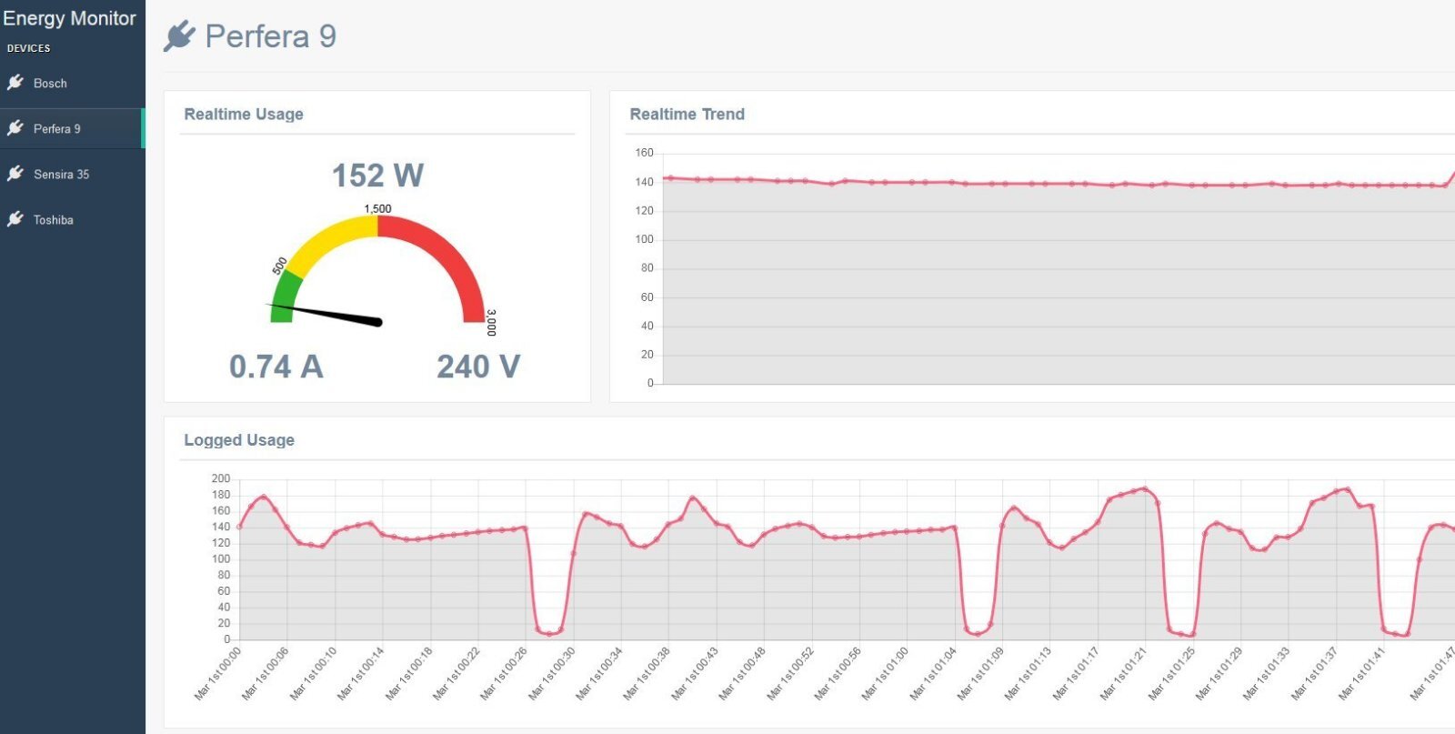

Δες το διαγραμμα του Perfera 9 με εξωτερ 10 βαθμους κ εσωτερικη 22,00

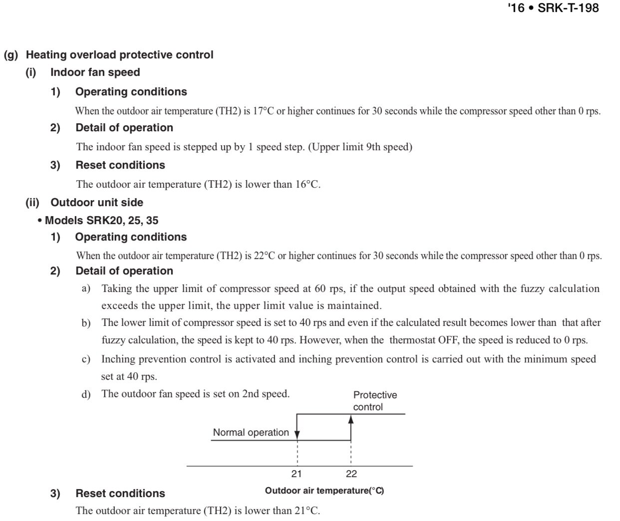

Το ZS έχει step στους 21-22, το W έστω (edit: και στο S). Μήπως απλά το χτυπάει ο ήλιος και μετράει άλλα αντ άλλα;
Εάν δεις πόσο εύκολο είναι να διαβάσει ότι να ναι, και αντίστοιχα να αλλάξει τον προγραμματισμό, θα καταλάβεις. Ο @mdkamael και εγω, που διαβάζουμε την εξωτερική θερμοκρασία απο το κλιματιστικό μέσω των wifi modules, τα βλέπουμε.
Στις 19/11/2024 στις 7:11 ΜΜ, cmaniac είπε
Μου έβαλες φυτιλιά και τσέκαρα τα manual.
Τα ZSX/ZR, έχουν το κλασσικό 2-step πρώτη προστασία 11-13 και δεύτερη 16-17.
Το ZS το είπες, 21-22.
Το ZTL 21-22.
Τo ZSP έχει 1 step στα μικρά: 21-22. Στο 4.5kW, έχει 2-step: 10-11 και 19-20 (είναι λίγο μπέρδεμα το manual, αλλά αυτό κατάλαβα).

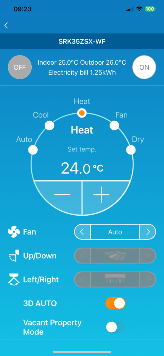

Οταν λες step θα μπορούσες να το εξηγήσεις λίγο;
Ο ήλιος δεν το χτυπάει εκεί που είναι και αν το χτυπήσει είναι μεταξύ 2 με 3 το μεσημέρι. Στο διάγραμμα που ανέβασα αρχίζει τα on off, σε ώρες που δεν το βλέπει ο ήλιος.
Δυστυχώς δεν έχω wifi module  , η εξωτερικές θερμοκρασίες που αναφέρω, είναι από μετεωρολογικό σταθμό στην ταράτσα, που έχει υψομετρική διαφορά 6 μέτρα περίπου από το mitsubishi.

Νομίζω μια εικόνα απο το manual θα σε βοηθήσει:
Ο μετεωρολογικός σταθμός είναι μια προστατευμένη συστοιχία αισθητήρων, σε σχέση με το αισθητήριο το οποίο βρίσκεται στο κλιματιστικό, το οποίο είναι απροστάτευτο, μια σχεδιαστική αποτυχία της MHI, θεωρώ.
Είναι βασικό να υπάρχει κλωβός τέτοιος ώστε να μην επιδρά η ηλιακή ακτινοβολία στις μετρήσεις, ειδικά εφ'όσον υπάρχει προγραμματισμός που ΒΑΣΊΖΕΤΑΙ σε αυτές τις μετρήσεις.
Η θέση του αισθητήρα, σε κάποια κλιματιστικά της, είναι τέτοια ώστε αν το πιάνει ήλιος, έστω και απ τον πλάι, οι μετρήσεις γίνονται χαώδεις. Πχ το πρωί το δικό μου διάβαζε 26 βαθμούς. Φυσικά, το HA το έκλεισε γιατί χτυπάει 550W minimum και κρεμάει.

Εσύ έχεις ZR, εμπίπτεις σε άλλη κατηγορία, μαζι με το ZSX.
11 κάτω όριο, 13 άνω όριο για το πρωτο στάδιο και 16 κατω όριο 17 ανω όριο για το δεύτερο στάδιο. Κάτω όριο σημαίνει οτι κάτω απο εκεί απενεργοποιείται η προστασία, και άνω όριο οτι πάνω από εκεί ενεργοποιείται.
Αν δηλαδή έχεις 12.5 βαθμους αλλα πιο πριν δεν είχε περάσει τους 13 προς τα πανω και ειχε κατω απο 11 νωριτερα (ή μόλις πήρε ρεύμα το μηχάνημα) τότε δεν είναι ενεργοποιημένη η προστασία.
Αν έχεις 12.5 βαθμούς και πριν ειχε πανω απο 13 και οχι κατω απο 11 τοτε η προστασία ειναι ενεργοποιημένη.

Οκ κατάλαβα τι εννοείς.
Αυτό που πιστεύω συμβαίνει στην περίπτωση μου είναι
1) στους 11 οι απώλειες θερμότητας φτάνουν στο όριο που μπορεί να μειώσει το κλιματιστικό και αρχίζει τα on off, άρα ανεβαζοντας θερμοκρασία αλλάζω το dT αλλάζουν οι απώλειες και συνεχίζει χωρίς On off.
2) Αλλάζει κάποια ρύθμιση λόγο setpoint προγραματισμού σε σχέση με την εξωτερική θερμοκρασία.
Πιθανόν να συμβαίνουν και τα δυο. Θα κατεβάσω και θα μελετήσω το service manual.
Όταν λες χτυπάει 550watt και κρεμάει; το 35αρι δεν είναι; πόσο χαμηλά μπορεί και ρίχνει κατανάλωση;
Θα σου ήταν εύκολο να ανεβάσεις τα entity που σου βγάζει το module (φανταζομαι εκεί βλέπεις της εξωτερικές θερμοκρασίες).  Ισως να βοηθούσε να αγοράσω το Module.
