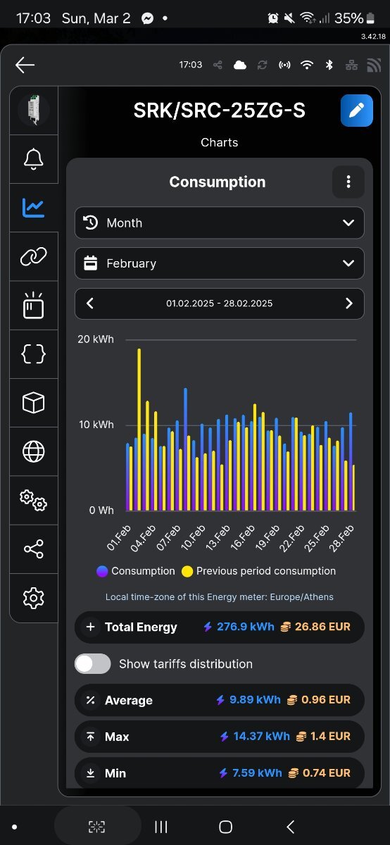

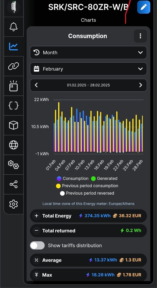

Αργησα?!?!?!??! Θα το παραδεχτω... τις τελευταιες 3 μερες του Φλεβαρη το εσβηνα μετα τη 1 το βραδυ κ το ανοιαγα 8 το πρωι ξανα, κατα τ αλλα ηταν 24/7 η λειτουργια του... ζητηση συνηθως ξεκιναγε απο 23 κ εφτανε κ 25 - κοινως καμια τσιφουτια στην χρηση. Κατω ειναι καταναλωση απο 2 srk25αρακια....
Previous period (με κίτρινο) είναι ο Γενάρης;

1 hour ago, mdkamael said:
Yeap
Και οι καταναλώσεις δικαιολογούνται -κυρίως- από την εξωτερική θερμοκρασία ή είχες βάλει κι εσύ το χεράκι σου πειράζοντας συχνά τις ζητούμενες; Γιατί, για αμόνωτο χώρο και κλίμα Ιωαννίνων φτηνά την έβγαλες κι εσύ, σίγουρα φτηνότερα από εμένα!
7 λεπτά πριν, BigBlack είπε
Γενικα σε μενα και με εξωτερικες κατω των 11, αν η ζητουμενη ειναι κατω απο 23 ξεκινανε τα on/off, οποτε εξ ορισμου η ελαχιστη ζητουμενη στον χωρο ειναι οι 23 βαθμοι. Το μονο tinkering που εγινε ειναι προς τα πανω κ αυτο περισσοτερο για να εχουμε απο σχεδον 23 στους σχεδον 24 εντος χωρου. Βοηθησαν αρκετα οι εξωτερικες για να κρατιεται στο ευρος συνεχομενης λειτουργιας ολημερις, αλλα και η 24ωρη συνεχομενη θερμανση που δεν αφηνε να κρυωνει ο χωρος. Τη πατεντα με περσιδες τερμα κατω κ υψηλη ζητηση για να μειωσει τα ον/οφφ χρειαστηκε να την εφαρμοσω μονο τις τελευταιες 2 ημερες για λιγες ωρες το μεσημερι.
