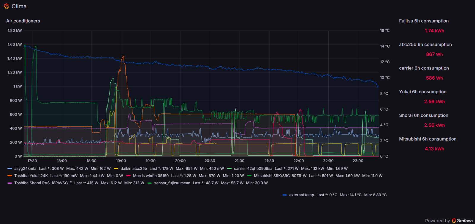

Στις 25/2/2025 στις 10:09 ΜΜ, liakjim είπε
Ζήτησα και πήρα την άδεια να προσθέσω στο public grafana cloud dashboard τα κλιματιστικά των @Rnd1978 και @apostolisep3 ( ένα Toshiba Shorai RAS-18PAVSG-E στη Θεσσαλονίκη και ένα Mitsubishi SRK/SRC-80ZR-W στην Πεντέλη αντίστοιχα).
Το link είναι στην υπογραφή μου -> https://liakjim1978.grafana.net/public-dashboards/de90df87f4cc4ab6933c5b93d7f25e8a
Θα πρέπει να φανεί κάτι τέτοιο:
Υπόψη ότι η εξωτερική θερμοκρασία είναι η δικιά μου, στο μπαλκόνι μου, στον Ωρωπό Αττικής.
Τα fujitsu, carrier, daikin είναι στο σπίτι μου. Τα yukai, morris στα πεθερικά (είμαστε μεσοτοιχία). Τo Shorai όπως είπα Θεσσαλονίκη και το Mitsubishi πάλι όπως είπα στην Πεντέλη (οπότε προφανώς σε διαφορετικές θερμοκρασίες).
Μπορείτε με κλικ πάνω στο όνομα στο υπόμνημα να δείτε μόνο το συγκεκριμένο κλιματιστικό. Αν θέλετε πιο πολλά, με το ctrl πατημένο μπορείτε να επιλέξετε πολλαπλά διαγράμματα.
Για περιορισμό των πόρων το έχω κλειδωμένο να δείχνει τις προηγούμενες 6 ώρες. Παρόλα αυτά, κάνοντας drag σε μια περιοχή, μπορείτε να ζουμάρετε όσο θέλετε.
Επαναλαμβάνω ότι το κάνω πειραματικά στο free plan του grafana cloud το οποίο trial λήγει σε 7 ημέρες και μετά πέφτει στους περιορισμούς του always free plan πχ στον αριθμό των active users. Δεν πρόκειται να πληρώσω συνδρομή. Δεν ξέρω τι θα γίνει στην πράξη, οπότε θα το δούμε.
Υπόψη ότι αν κάποιος έχει sonoff μετρητή και θέλει να προσθέσουμε το κλιματιστικό του στη βάση αυτή, μου στέλνει pm (θα πρέπει να μου κάνει share το sonoff του και θα εμφανιστεί ως entity στο homeassistant μου ).

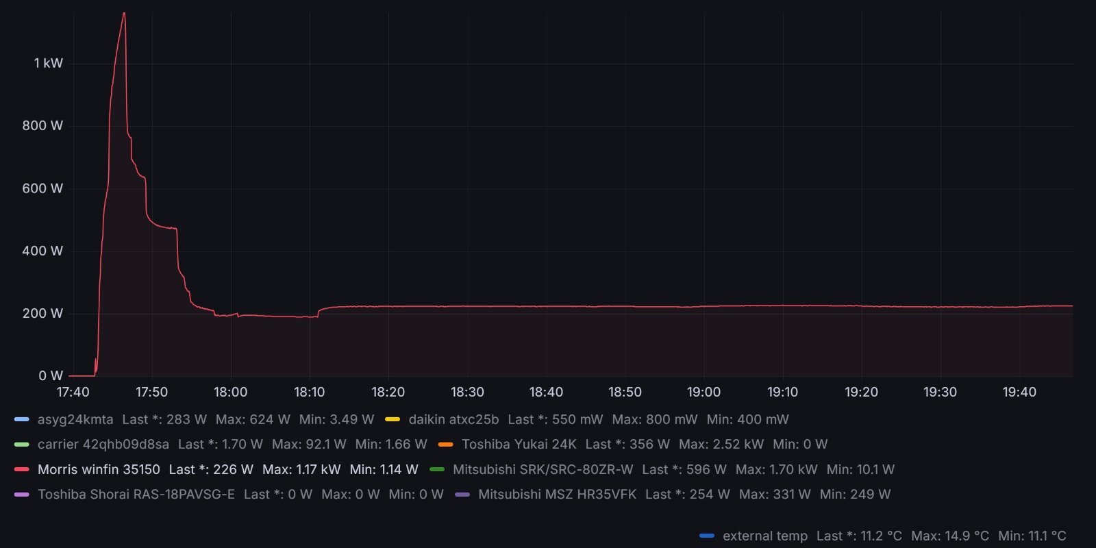

Όπως βλέπετε, το διάγραμμα με το Mitsubishi Electric MSZ HR35VFK του φίλου @panosss567 πάει τρένο (φτου φτου σκόρδα)
και για μένα , έχει μια χαρά συμπεριφορά.
Οπότε να ξέρετε, ότι όσοι θέλετε να βλέπετε κάποια συσκευή απομακρυσμένα (εννοείται σε άλλο σπίτι/χώρο από το δικό σας), τότε τα shelly 1pm plus και 1pm gen3 είναι μια καλή επιλογή.
Επαναλαμβάνω ότι αν θέλει κάποιος που έχει τα κλιματιστικά του με sonoff ή shelly, μπορούμε να το προσθέσουμε στο public grafana της υπογραφής μου.
