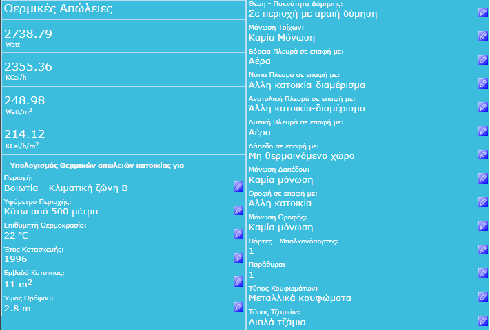

22 ώρες πριν, Grim Ripper είπε
Συμπλήρωσε το ερωτηματολόγιο.
Ανώτατο διαθέσιμο ποσό : 1000€
Νέα αγορά
Επιθυμητό κατάστημα ή τύπος καταστήματος: Αδιάφορο
Χρήση κλιματιστικού: 50% ψύξη / 50% θέρμανση
Συχνότητα χρήσης: Αποκλειστική πηγή θέρμανσης, αποκλειστική σε ψύξη.
Εναλλακτικό τρόπο θέρμανσης: Υποβοήθηση εαν χρειαστεί με ηλεκτρική σόμπα ~400watt (η οποία μπορεί να καλύψει και το 100% της θέρμανσης). Μόνιμη λειτουργία αφυγραντήρα.
Χώρος που θα τοποθετηθεί: Υπνοδωμάτιο/γραφείο 11m^2.
Τοποθεσία: Δήλεσι με 39C το καλοκαίρι και -1C τον χειμώνα http://penteli.meteo.gr/stations/oropos/ και https://penteli.meteo.gr/stations/avlida/ πλησίον θαλάσσης, χαμηλό υψόμετρο, βόρειος προσανατολισμός, κρύο και υγρασία τον χειμώνα, δροσερό καλοκαίρι, η εξωτερική μονάδα θα είναι εκτεθειμένη στον βοριά ή βόρειο-δυτικά.
Απαραίτητα, επιθυμητά και αδιάφορα features: Απαραίτητο να έχει wifi και fresh air intake. Αρκετά επιθυμητό να έχει home assistant integration και είναι αθόρυβο. Αδιάφορο να έχει το καλύτερο efficency στην αγορά.
Πληροφορίες περί μονώσεων, κουφώματα, ιδιαιτερότητες χώρου, προσανατολισμό: Μέτριες προς κακές μονώσεις, βόρειος προσανατολισμός, κουφώματα αλουμινίου με διπλά τζάμια, βόρειος και δυτικός τοίχος επαφή με το εξωτερικό περιβάλλον. Λειτουργία σύστηματος υπολογιστή στο χώρο με μέση στιγμιαία κατανάλωση ~250w.
Θερμικές Απώλειες
2738.79Watt
2355.36KCal/h
248.98Watt/m2
214.12KCal/h/m2

8 ώρες πριν, ArcticVoid είπε
Νέα αγορά
Θερμικές Απώλειες
2738.79Watt
2355.36KCal/h
248.98Watt/m2
214.12KCal/h/m2
Ναι. Το είχα πετύχει σαν φόρουμ παλαιότερα αλλά μου είχε διαφύγει. Είδα το αναλυτικό review και μου κίνησε τη περιέργεια.
Μιας και είμαστε κοντογειτόνοι και ξέρω πόσο κρύο κάνει, θα πρότεινα να κοιτάξεις πρώτα την οικονομία σε χρήση και όχι θέματα εισαγωγής νωπού αέρα (που με 2 πεντάλεπτους εξαερισμούς φτάνει).
Αν επιμένεις, στην αγορά υπάρχουν 3 φθηνά κλιματιστικά με εισαγωγή νωπού. Το TCL C- fresh , το αντίστοιχο φασονάκι του morris fresh air και το midea gaia.
Τα 2 πρώτα είναι tuya, το 2ο μπαίνει στη smart πλατφόρμα της midea .
Δυστυχώς θα πρέπει να ψαχτείς λίγο στο θέμα του homeassistant μιας και παρόλο που τα τισιελοειδή είναι tuya, κάποιες εταιρείες τα κλειδώνουν οπότε δεν θα παίζουν 100% με το integration της tuya και το ίδιο γίνεται μερικές φορές με κάποια μιντέα ( αν και προσωπικά πιστεύω ότι το μιντέα θα παίζει και μάλιστα local με το hacs integration  , ενώ πιθανότατα θα μπορείς να βάλεις και diy esphome όπως έκανα στο δικό μου carrier ) . Κάνε ένα search εδώ μέσα και γενικά στο ίντερνετ για συμβατότητα πριν πας σε αγορά.  Δεν γνωρίζω τι παίζει για το κάθε μοντέλο.

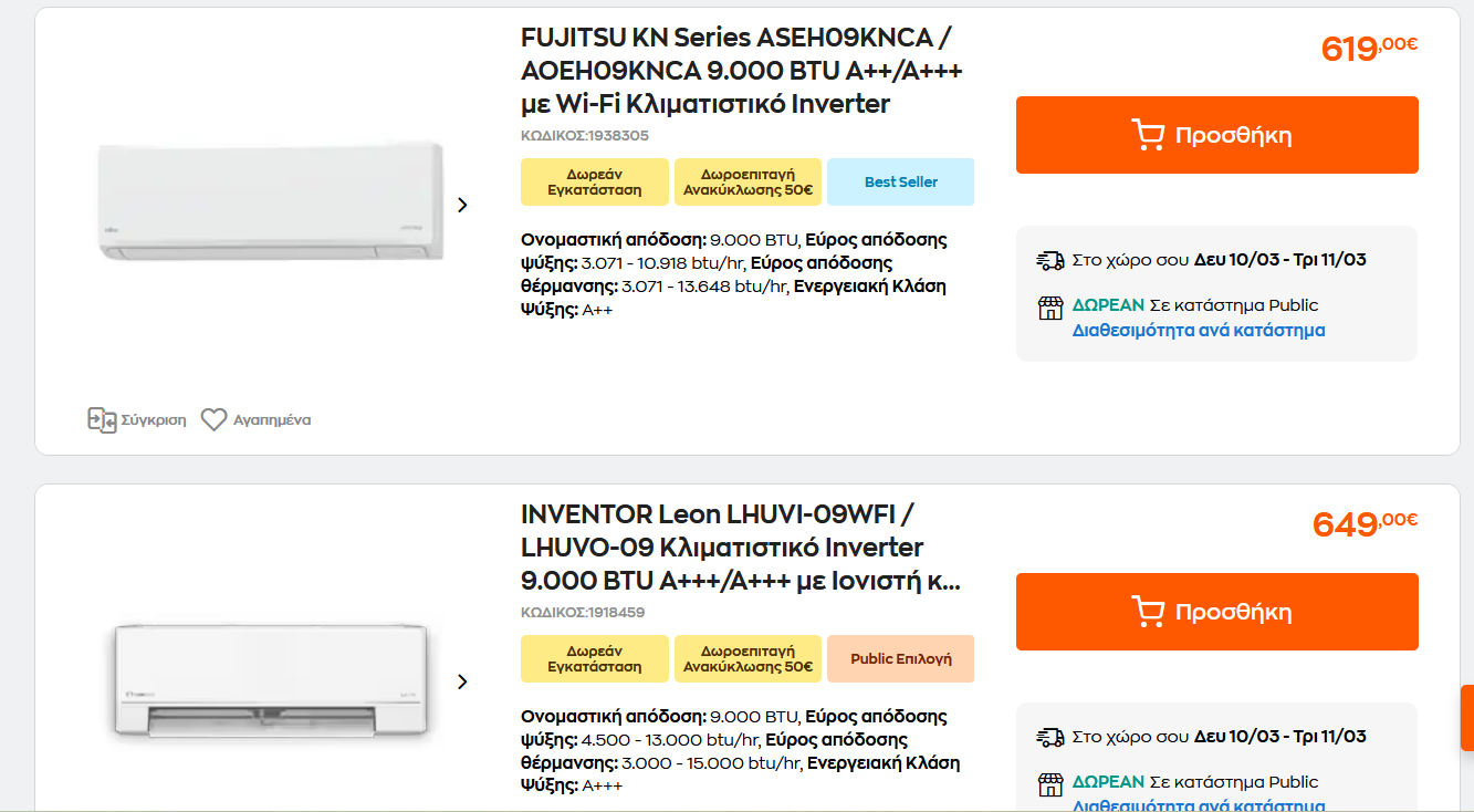

'Εχω προσφορά 10% στα πάμπλικ ό,τι πάρω, και λέω να πάω στο 9άρι που ψάχνω καιρό.
Xρήση 80% ψύξη, και υπνοδωμάτιο, οπότε θέλουμε μια κάποια ησυχία και ομαλή λειτουργία σε αυτή, ώστε να μην ξεπαγιάζομεν.
Ποιο θα παίρνατε; Αγνοήστε -προφανώς- το μεσαίο ΛΓ της μεσαίας φωτό. Θα περιμένατε; Το 10% μου κρατάει 1 μήνα.
1 λεπτό πριν, MikhailBakurin είπε
Προσωπικά θα πήγαινα στο aseh09kmcg, χωρίς εννοείται να το έχω δουλέψει προσωπικά.

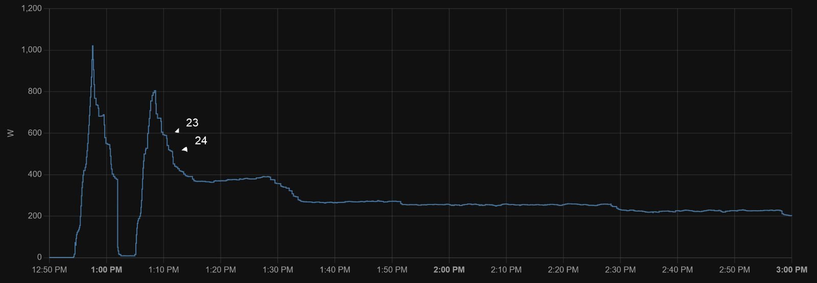

@Pan_K  Δεν το είχα ξεχάσει και περίμενα μέρες που, με δεδομένες τις υψηλές εξωτερικές θερμοκρασίες, ήξερα ότι το κλιματιστικό μου δεν θα είχε καμία πιθανότητα να λειτουργήσει σωστά (χωρίς on/off) χωρίς να κάνω αυτό το κόλπο που σου είπα.
Στο διάγραμμα, έχουμε να κάνουμε με εσωτερικό χώρο σε αρχική θερμοκρασία περίπου 19 βαθμών Κελσίου, το πρώτο άνοιγμα με σετ 22 (δείτε τι έγινε > OFF... και το ίδιο θα έκανε ακόμα κι αν το είχα βάλει στο 24 από την αρχή), μετά το διάλειμμα των 3 λεπτών, χωρίς να αλλάξω τη ρύθμιση (22), μετά την αρχική αιχμή, όταν άρχισε να πέφτει η κατανάλωση, ανέβασα 23, μετά 24.
Η συνέχεια είναι προφανής.

2 ώρες πριν, amotida είπε
Πολύ ενδιαφέρον. Μοιάζει σαν να πρέπει να πετύχεις το σωστό timing και να προλάβεις να αυξήσεις την ζήτηση αμέσως με το που πέσει η κατανάλωση και μετά να προλάβεις να το ξανακάνεις για να μην πάει σε off. Το αποτέλεσμα βέβαια αξίζει οπωσδήποτε την προσπάθεια. Έχεις υπόψιν σου και άλλα μοντέλα εκτός Panasonic που να συμπεριφέρονται με παρόμοιο τρόπο;
