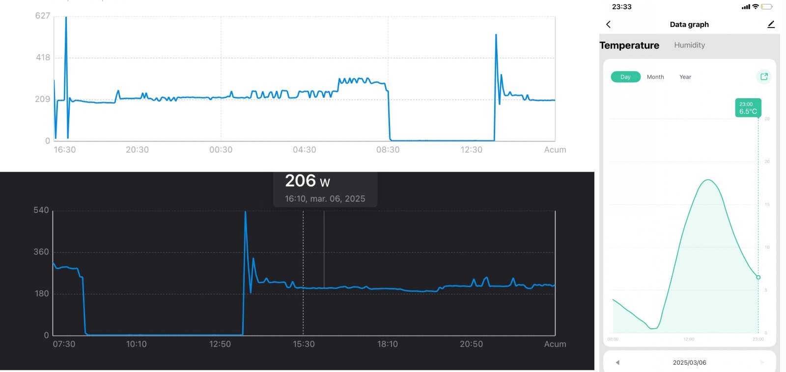

Χθες το απόγευμα, είδα σε ένα (ξένο) φόρουμ ότι κάποιος έβαλε ένα διάγραμμα από ένα MHI SRK25ZS-WF-SRC25ZS-W2 (αυτό με το λευκό παρακάτω) που αντιπροσώπευε τη συμπεριφορά κατανάλωσης των τελευταίων 24 ωρών. Αν και παρατήρησα ότι ήρθε μετά από κύκλους ON/OFF (προχθές που είχε ζέστη έξω), μου τράβηξε την προσοχή ότι κατά την επανεκκίνηση χθες γύρω στις 13:00 (όταν και η εξωτερική θερμοκρασία ήταν υψηλή), το κλιματιστικό δεν είχε μπει στους κύκλους.
Ζήτησα από το άτομο να μου στείλει τη συνέχεια του διαγράμματος (με μαύρο παρακάτω) καθώς και να μου πει ποιες ήταν οι εξωτερικές θερμοκρασίες χθες το απόγευμα. Χθες το βράδυ, μετά τις 23:30, μου το έστειλε (μαζί με printscreen της χθεσινής εξωτερικής θερμοκρασίας).
Γνωρίζοντας το θέμα που έχει συζητηθεί πολλές φορές εδώ, ότι τα κλιματιστικά MHI  εισέρχονται σε κυκλική συμπεριφορά πάνω από 13 βαθμούς (και επιστρέφουν στο κανονικό κάτω από 11 βαθμούς), εντυπωσιάστηκα από το γεγονός ότι (και μπορεί εύκολα να παρατηρηθεί, τουλάχιστον για λίγες ώρες, η εξωτερική θερμοκρασία ήταν πάνω από 13 βαθμούς Κελσίου) το κλιματιστικό δεν μπήκε σε κυκλική συμπεριφορά.
Ο χώρος στον οποίο λειτουργεί αυτό το MHI ZS25 είναι περίπου 22 τετραγωνικά μέτρα, το δωμάτιο βρίσκεται στον 1ο όροφο ενός σπιτιού με θερμοπρόσοψη (διογκωμένης πολυστερίνης 10 cm). Μου είπε ότι η ρυθμισμένη θερμοκρασία ήταν 22.

2 λεπτά πριν, amotida είπε
Χθες το απόγευμα, είδα σε ένα (ξένο) φόρουμ ότι κάποιος έβαλε ένα διάγραμμα από ένα MHI SRK25ZS-WF-SRC25ZS-W2 (αυτό με το λευκό παρακάτω) που αντιπροσώπευε τη συμπεριφορά κατανάλωσης των τελευταίων 24 ωρών. Αν και παρατήρησα ότι ήρθε μετά από κύκλους ενεργοποίησης/απενεργοποίησης (προχθές που είχε ζέστη έξω), μου τράβηξε την προσοχή ότι κατά την επανεκκίνηση χθες γύρω στις 13:00 (όταν και η εξωτερική θερμοκρασία ήταν υψηλή), το κλιματιστικό δεν είχε μπει στους κύκλους.
Τα μικρά δεν έχουν τον περιορισμό που έχουμε δει από το 63 και πάνω ( βασικά έχουν , αλλά από τους 21 και άνω άρα είναι σαν μην το έχουν )
Είχα την εντύπωση ότι όλα...
@cmaniac @tunic (που αν δεν κάνω λάθος έχουν μικρότερης χωρητικότητας μονάδες MHI) ανέφεραν κυκλικές συμπεριφορές σε συγκεκριμένες συνθήκες;
Δεν ξέρω τι έχουν πει, αλλά το service manual είναι ξεκάθαρο.

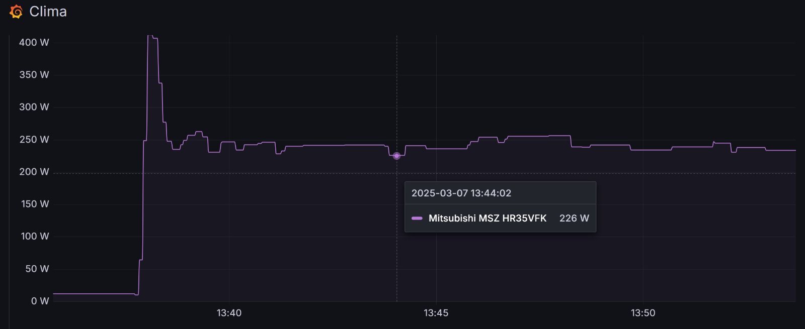

18 hours ago, Specs said:
Συμπερασμα. Το νεο μελος στα διαγραμματα το Mitsubishi δεν πεφτει κατω απο 240w.
Έλα, μόλις είδα 226, έστω και για λίγο 😁
  • Haha 2
Wattουλι το wattουλι , γεμιζει το btuουλι! παιζουμε με τον πονο των "κινεζων" , αλλα αν σκεφτεις οτι 14w χαμηλοτερα με κανα συντελεστη σε αυτα τα επιπεδα 7,  εχουμε 14χ7~=100w αποδιδομενα επι 3,412 εχουμε 340btu που δεν τα λες κ λιγα...
Κατεβα τωρα στα επιπεδα Sensira 165w και υφιστασαι ΣΟΚ κ μετα ξανακατεβα στα επιπεδα Perfera 80-100w και υφιστασαι ΣΟΚ ΚΑΙ ΔΕΟΣ.
Να μην μιλησω για το Fujitsu του liakjim , 24ρι πραμα, σαν καρχαριας σε λιμνοθαλασσα το φανταζομαι να κοβει βολτες με τα αλλα ψαρακια στα ρηχα watt...
Θα σεβεστε λοιπον😎
Επεξ/σία από Specs
  • Like 4

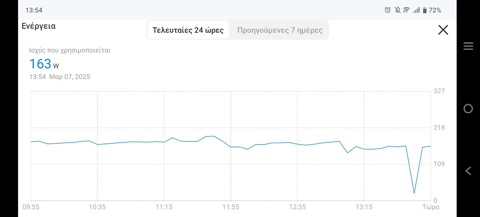

29 λεπτά πριν, Specs είπε
Θα σεβεστε λοιπον😎
Αλήθειες. Το πλάνο είναι εν όψει του επόμενου χειμώνα, αν όλα πάνε καλά, να φύγει το Fidji και στη θέση του να μπει είτε ένα δεύτερο sensira είτε ένα Fujitsu...

5 minutes ago, mdkamael said:
Αρα, για ΥΔ περφερακι δαγκωτο?!
ναι κ με το προσθετο βασικο ατου, οτι κοβει ο μεσα ανεμιστηρας ΚΑΙ στην ψυξη , οταν σταματησει το εξω.
Αλλιως , αν ειναι μονο για ψυξη κ το TCL C-Fresh μου δεν λεω, σαν Ururu φανταζει με το φρεσκο αερακι αν το χρειαζεται καποιος, ιδιως αν θα χτυπαει στο κρεβατι ο αερας . Μονο TCL k Midea , μοντελα που εχουν breeze αυτα με την διαχυση με τις πολλες οπες μπορουν να σε σωσουν απο ρευματα, ιδιως αν καποιο απο αυτα κοβει ΚΑΙ ο μεσα ανεμιστηρας, η εστω αν οι απωλειες κ το ρελαντι του, το αναγκαζουν να δουλευει χαμηλα κ συνεχεια
Τι να κλεισεις δηλαδη εφοσον εξω εχει 22 αλλα ειναι στα ορια τους , τα κατω, με ον-οφ? κλεινουν οταν χρειαζεται κ μονα τους...
73202525527_bmp.jpg.edff6819e5b28a9313352fe36206efbe.jpg73202525815_bmp.jpg.a2076292e6a7c2c2acbdd9341ce29157.jpg
Επεξ/σία από Specs
