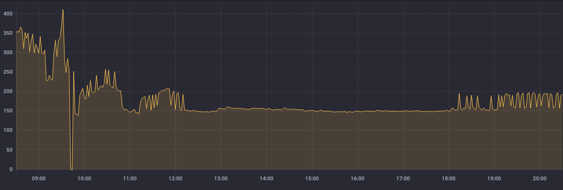

@Specs παρακαλώ βάλε την πλήρη εικόνα, συμπεριλαμβανομένου του τμήματος "Logged Usage", ας δούμε τη συμπεριφορά με τις ώρες... (δεδομένης της "εποχής των απόλυτων ελάχιστων", συλλέγω εικόνες για εμφάνιση σε άλλο φόρουμ)
θα μαζεψω ξανα κ θα σου στειλω γιατι σημερα καθαρισα τα αρχεια json κ εφυγαν τα διαγραμματα τελευταιων ημερων. Το κανω λογω πειραματων να βλεπω αναλυτικα τα παντα, μιας κ αν εχει μερες . ειδικα εγω που δεν τα κλεινω ποτε, αρχιζει κ δειχνει, ιδιως με γλυκο καιρο, που θα εχει ον-οφ, σαν ζιγκ-ζαγκ απο ραπτομηχανη...

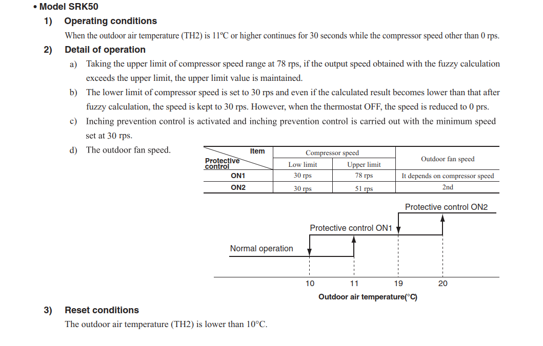

Στις 19/11/2024 στις 7:11 ΜΜ, cmaniac είπε
Μου έβαλες φυτιλιά και τσέκαρα τα manual.
Τα ZSX/ZR, έχουν το κλασσικό 2-step πρώτη προστασία 11-13 και δεύτερη 16-17.
Το ZS το είπες, 21-22.
Το ZTL 21-22.
Τo ZSP έχει 1 step στα μικρά: 21-22. Στο 4.5kW, έχει 2-step: 10-11 και 19-20 (είναι λίγο μπέρδεμα το manual, αλλά αυτό κατάλαβα).

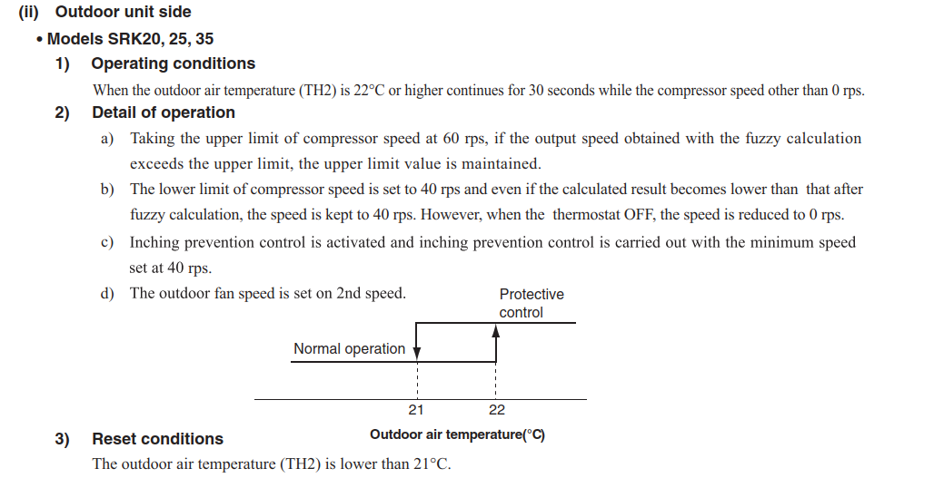

7 ώρες πριν, liakjim είπε
Τα μικρά δεν έχουν τον περιορισμό που έχουμε δει από το 63 και πάνω ( βασικά έχουν , αλλά από τους 21 και άνω άρα είναι σαν μην το έχουν )
Σωστός, παραθέτω screenshots από τα manual του δικού μου.  Αφορά MHI SRK35ZS-S το 50άρι έχει άλλη ρύθμιση.
7 ώρες πριν, amotida είπε
Είχα την εντύπωση ότι όλα...
@cmaniac @tunic (που αν δεν κάνω λάθος έχουν μικρότερης χωρητικότητας μονάδες MHI) ανέφεραν κυκλικές συμπεριφορές σε συγκεκριμένες συνθήκες;
Αφού μελέτησα το manual, πιστεύω ότι στην δική μου περίπτωση φτάνω στο όριο των απωλειών. Δηλαδή, στους 11 οι απώλειες θερμότητας φτάνουν στο όριο που μπορεί να μειώσει το κλιματιστικό και αρχίζει τα on off, άρα ανεβαζοντας θερμοκρασία αλλάζω το dT αλλάζουν οι απώλειες και συνεχίζει χωρίς On off.

Το κίτρινο είναι ένα tplink hs110 και με μπλε το shelly 1pm gen3 με mqtt μέσω hivemq
4 λεπτά πριν, popopo είπε
Γιατί στην περίπτωση αυτήν η κατανάλωση πέφτει χαμηλώνοντας ταχύτητα αντί να αυξάνεται;
Γιατί daikin και γιατί έτσι και αλλιώς είμαστε στα ελάχιστα watts από άποψη απωλειών.
