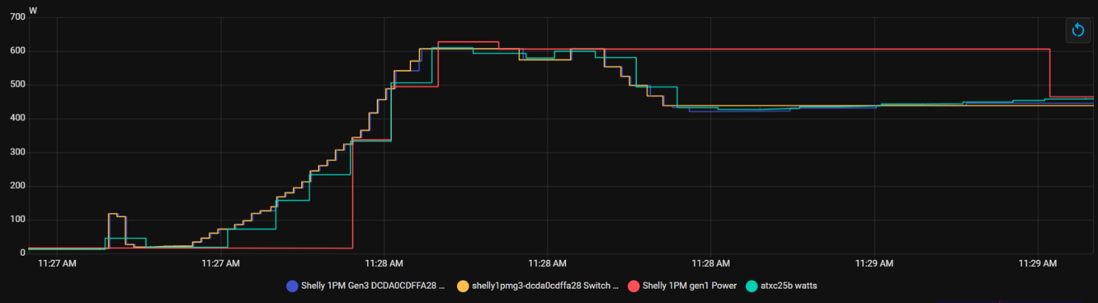

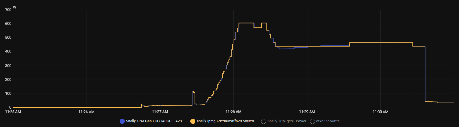

Έβαλα στο atxc25b στη σειρά το shelly 1pm gen1 -> shelly 1pm gen3 -> tplink hs110
Με ανοιχτό πράσινο το tplink hs110, κίτρινο το shelly 1pm gen3 local, με μπλε το shelly 1pm gen 3 με mqtt σε managed proker και με κόκκινο το shelly gen1 mqtt με broker.hivemq.com:1883 (μιας και δεν υποστηρίζει TLS).
Εντυπωσιακό το shelly 1pm gen3, βλέπει όλες τις μικροδιαφορές είτε local (με wifi) είτε με mqtt όπως φαίνεται παρακάτω

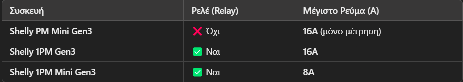

Από τις δοκιμές που έχω κάνει διαπιστώνω ότι αν κάποιος θέλει να βλέπει καταναλώσεις στο κλιματιστικό και έχει homeassistant, αρκεί να βάλει ένα shelly gen3 στην εξωτερική μονάδα όπου ανάλογα αν θέλει switch ή πόσα Α παίρνει και το αντίστοιχο μοντέλο ->
Επεξ/σία από liakjim
1 ώρα πριν, liakjim είπε
Χωρίς mqtt δεν παίζουν ή παίζουν καλύτερα με το mqtt;
6 λεπτά πριν, Grim Ripper είπε
Το αναφέρω το mqtt γιατί όπως είχαμε πει και σε προηγούμενες σελίδες, μπορούμε να βλέπουμε απομακρυσμένα οποιοδήποτε Shelly όπου και να είναι αυτό. Μάλιστα τα gen2, και το gen3 έχουν σημαντικά πλεονεκτήματα μιας και παίζουν cloud και mqtt ταυτόχρονα ενώ υποστηρίζουν και TLS οπότε παίζουν σε managed mqtt brokers ( ιδιωτικοί).
