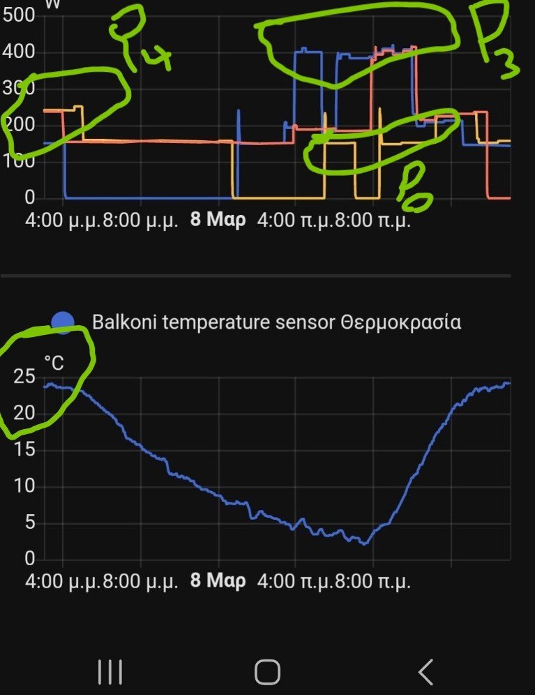

Καλησπέρα σε όλους. @dimostr αν θέλεις εξήγησε μου τι είναι αυτές οι προστασίες που αναφέρεις ότι ενεργοποιούνται πάνω από 18C, γιατί στα δικά μου τα 9αρια δεν μπορώ να παρατήρησω κάποια διαφορά. Πρέπει να προσέξω κάτι; Ευχαριστώ εκ προτέρων. _Viber_2025-03-08_15-05-32-416.jpg.a8c8be05a03f9642b451bd5ac77ac1d0.jpgτων
1 ώρα πριν, mikemarios είπε
Έχουμε δει και εγώ προσωπικά στο Kuro που έχω ότι όταν η θερμοκρασία έξω περνάει τους 18 βαθμούς το κλιματιστικό ανεβάζει την κατανάλωση του στα επίπεδα κατανάλωσης όταν δεν έχει ενεργοποιημένα τα p modes εμένα πχ το, έχω στο po με κατανάλωση 165 watt και πάει στα 400 watt με προσπάθεια να πιάσει την ζητούμενη και να σβήσει , δεν παθαίνει τίποτα αλλά αν στο κάνει θα σκασεις από τη ζέστη και θα κάψει παραπάνω kWh ,
Τη θερμοκρασία έξω με τι την μετράς , μήπως το θερμόμετρο το χτυπάει ο ήλιος κάποια στιγμή ?
Αυτή είναι η θερμοκρασία με βάση κάποιον μετερεωλογικό σταθμό στη περιοχή ?
Α οκ κατάλαβα. Σ' ευχαριστώ. Τις θερμοκρασίες τις μετράω με ψηφιακό θερμόμετρο που είναι σε σκιερό σημείο στο μπαλκόνι. Στη δικιά μου περίπτωση (εννιαράκια kenzo) δεν έχουν βγει από τα P- modes μέχρι στιγμής. Θα το παρακολουθώ όμως. Ο μετεωρολογικός σταθμός της περιοχής μου είναι αυτός https://penteli.meteo.gr/stations/aridaia/
Μπορεί να παίζει ρόλο τελικά τι διαβάζει το αισθητήριο θερμοκρασίας της εξωτερικής μονάδας. Στη δική μου περίπτωση οι εξωτερικές έχουν βόρειο-βορειοανατολικό προσανατολισμό και ο ήλιος τις βλέπει μετά το μεσημέρι.

Εχεις ενα δικιο στο οτι μπηκε ενα ξερο διαγραμμα λες και ειναι μονο για τα χαμηλά του. Στην περιπτωση μου ομως οχι. Υπαρχει προιστορια, το ASEG αντικατέστησε ενα MIDEA AEP 24 στον ίδιο χωρο, το οποίο εκαιγε τα αντερα του, με 600w ελάχιστα. Πλέον εχω το ίδιο -αν οχι καλύτερο- αποτελεσμα με πολυ λιγότερη καταναλωση, χωρις on-off και ξέγνοιαστα. Ότι αναφέρεις πιο πάνω τα κάνει με ευκολία όταν χρειαζεται.  Αν ψαξεις παλια ποστ έχει πολυ ψωμι.
@alexdeskas@liakjim
Θερμοκρασίες περσίδα. (εξωτερικες 9-16)
Screenshot2025-03-08at17-50-45InfluxDBHomeAssistant.png.c4f850e127cbf102384a7bc45a79541e.png
