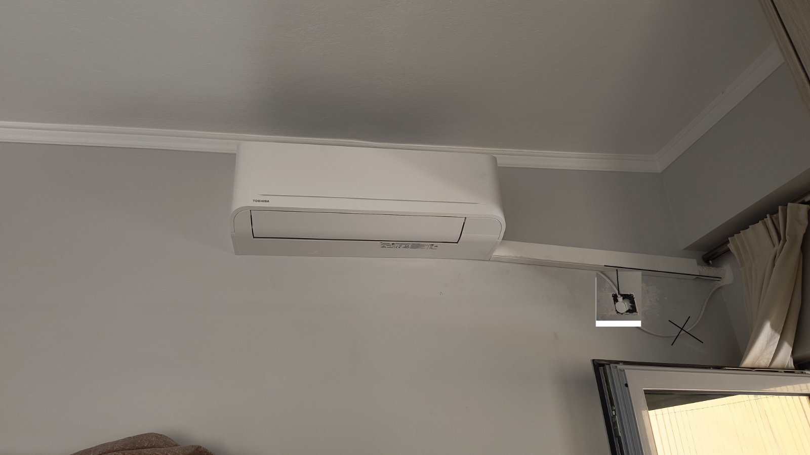

2 hours ago, turbat0s said:
Τα 2m νομίζω αρκούν στα toshiba.
Η μόνωση του ενός χαλκοσωλήνα δεν έφτασε μέχρι την άκρη (όπως στον άλλο), αλλά έβαλαν μονωτική ταινία μέχρι τέλους για να μην φαίνεται γυμνός.
ναι για toshiba το ήξερα ότι αρκούν τα 2, αλλά ακόμα καλύτερα τα 3 και για αυτό το ζήτησα.
2 hours ago, Klausx said:
Γιατί το φτηνό είναι και το καλύτερο, το λέει και η διαφήμιση 🤣
Για "δωρεάν" οκ...
1. Πως και δεν πήγε η εσωτερική τέρμα δεξιά; Το καναλάκι έπρεπε να το πάνε μέχρι τέρμα του τοίχου και το καλώδιο παροχής που φαίνεται χύμα να τρέχει μέσα στο υπάρχον καναλάκι και με μία τρύπα απλά να αντικρίζει την πρίζα....
2. Η εξωτερική μονάδα πιο χαμηλά, περίπου πριν την εσοχή του τοίχου, αν και ίσως θα ήταν καλύτερα να συνέχιζε το καναλάκι εξωτερικά και να έμπαινε στην γωνία όπως το άλλο. Φαντάζομαι ότι πρέπει να μετακινήσεις την κάμερα και άλλα θέματα που δεν φαίνονται στην φώτο.
δε πήγε τέρμα δεξιά (εγω το ζήτησα) γιατί απέναντι είναι το έπιπλο του ψυγείου, οπότε θα φύσαγε εκεί, ζήτησα να μπει εκει για να φυσάει στο δωμάτιο και όχι πάνω στο ξύλο..
την εξωτερική ναι μου την έβαλε πολύ ψηλά, αλλά όταν το είδα ήταν αργά , είχα ήδη ζητήσει να δω την αντλία κενού, να μου βάλει 3 μέτρα σωλήνα, να μου βάλει τα ούπα fischer duo power που είχα αγοράσει, να μη συνδέσει την εσωτερική στην εξωτερική αποχέτευση, οπότε δεν έκανα κάποιο άλλο σχόλιο..
με τη κάμερα έχεις δίκιο, έβλεπα τη μπαλκονόπορτα ενώ τώρα δε μπορώ, το μπαλκόνι το βλέπω..
το καλώδιο ρεύματος με χαλάει πολύ όπως το βλέπω, το κανάλι δε ξέρω αν θα έφτανε μέχρι τέλους γιατί είναι και το κουρτινόξυλο εκεί, θα ρωτήσω τον ελαιοχρωματιστή όταν έρθει αν μπορεί να το συνεχίσει, αλλά δε ξέρω πως θα φαίνεται κομμένο και όχι εννιαίο..
την εξωτερική μονάδα τους είπα να μου τη βάλουν όπως είπες, να κάνει γωνία και να πάει ευθεία, αλλά μου είπε μη την έχεις πάνω απο το κεφάλι σου έχεις τραπεζάκι, βέβαια μου είπε όπου θέλεις στη βάζω, εγω δε το σκέφτηκα καλά εκείνη τη στιγμή, ούτε για τη καμερα και του είπα οκ.
μονωτικό μπορεί να μπει εκ των υστέρων, να πάει μέχρι τέρμα στη χαλκοσωλήνα ?
τελικά είναι πολλά και θέλει πολύ σκέψη..
17 minutes ago, tu-luba said:
Πρέπει να είναι κοντά στα 3 μετρα
δεν έχεις και άδικο, πρέπει να είναι κοντά τελικά όπως το βλέπω..
Επεξ/σία από Silenzio
15 λεπτά πριν, Silenzio είπε
Έχει μία λογική αν έχεις τραπεζάκι από κάτω αφού υγροποιήσεις μπορεί να καταλήξουν εκεί χειμώνα - καλοκαίρι.
Τα κανάλια βγαίνουν στα 2μέτρα, μάλλον το έκοψαν ή είχαν αυτό το κομμάτι.
Μπορεί να μπει μονωτικό αν δεις ότι σου τρέχει νερά.
Όσο για το καλώδιο παροχής κάπως έτσι έπρεπε να μπει:
οκ για το τραπέζι τότε.
το κανάλι εγώ το πήρα, όντως δε μου έδιναν κάτω απο δύο μέτρα, το υπόλοιπο μου το άφησαν το έχω ακόμα..
θα το πω στον ελαιοχρωματιστή αν μπορέσει να το περάσει έτσι το καλώδιο, όπως μου το δείχνεις είναι τέλειο !!
