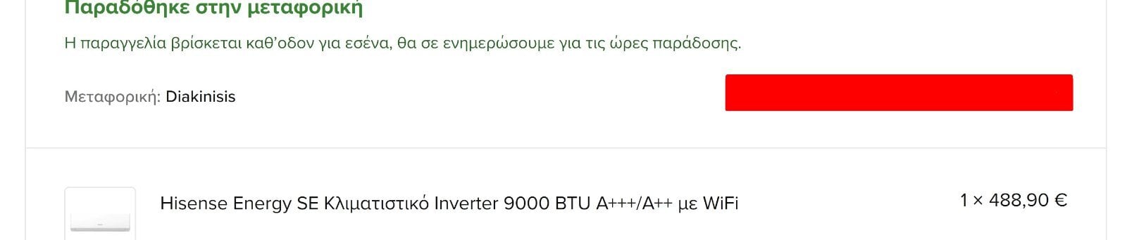

Καλησπερα,τελικα πηρα αυτο για το μικρο δωματιο Hisense Energy SE(την γνωμη σου εαν θελεις,εαν ειναι μαπα πες το δεν πειραζει) λογω budget κ καποια στιγμη για το σαλονι σκεφτομαι το συγκεκριμένο Panasonic Etherea

πόσο κόστισε το energy se? δεν βλέπω να είναι και τόσο φθηνό. Θα γράψεις εντυπώσεις?
490 κοστισε για το 9αρι,ηθελα να παρω 12αρι αλλα βγηκαν αλλες βλαβες στο σπιτι κ επρεπε να κοψω budget.
Πρωτα ο Θεος να το βαλουν και θα γραψω εντυπωσεις,δεν ειμαι ειδικος,καταναλωση μεσω tapo θα μπορω να δω σιγουρα.

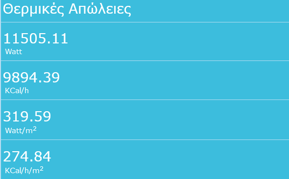

Καλησπερα παιδια, θελω τη βοηθεια σας γεια αγορα κλιματιστικου απο κοτσοβολο η welcomestores, μενω κομοτηνη( 50 ψυξη-50 θερμανση) το σπιτι δεν εχει καθολου μονωσης χτιστηκε νομιζω μετα το 1995 και ειναι 36 τετραγωνικα , μιλησα πριν απο λιγο και με το παιδι που θα το βαλει μου ειπε ενα 12ρι σε καλυπτη... ετρεξα και το εργαλειο  μου εβγαλε αυτα....

  10. Τέλος για να δοθεί μια αίσθηση του χώρου, αναφέρουμε τις απώλειες του χώρου μας με χρήση του παρακάτω εργαλείου ΥΠΟΛΟΓΙΣΜΟΥ ΘΕΡΜΙΚΩΝ ΑΠΩΛΕΙΩΝ με θερμοκρασία που θα θέλαμε να έχουμε για θέρμανση ακόμα και αν θέλουμε μόνο ψύξη. Το εργαλείο θα πρέπει να χρησιμοποιηθεί ΜΟΝΟ για τον χώρο που θα καλύψουμε (αν δεν είναι ενιαίος ή πολλοί χώροι τότε τρέξιμο για κάθε χώρο ξεχωριστά ). Σώζουμε τη σελίδα σε txt και επισυνάπτουμε τις 4 πρώτες τιμές και γράφουμε τι επιθυμητή θερμοκρασία βάλαμε: 24C

^ κάπου έχεις κάνει λάθος. Βάλε τις απαντήσεις να τις δουν οι γνώστες και να σου πουν. Εάν είναι σωστες οι απώλειες θες ~37000btu, οπότε κάποιο λάθος έχεις κάνει. Δεν υπάρχει περίπτωση στην Κομοτηνή σε σπίτι του 1995 να μην έχει έστω και 3εκ μόνωση. Ο ιδιοκτήτης δεν γνωρίζει;
Επίσης, με 24c γίνεται φούρνος το σπίτι. Είσαι σίγουρος ότι θα αντέχεις;
