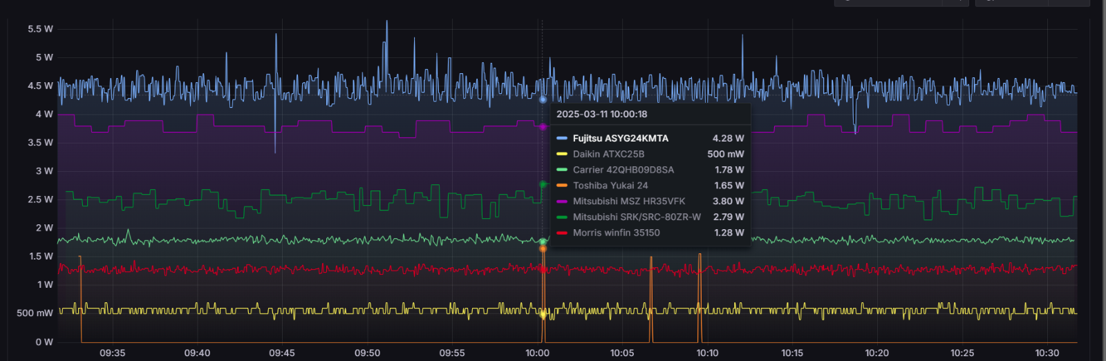

Επιτέλους! Ένα διάγραμμα όπου το asyg είναι μακράν το χειρότερο από όλα τα άλλα..!
  • Haha 3
1 ώρα πριν, sap00 είπε
Καίει στην αναμονή γιατί για κάποιον λόγο έχουν επιλέξει στη Fujitsu να εκπέμπει συνέχεια το wifi dongle σε ap mode, είτε το έχεις κάνει pair είτε όχι.

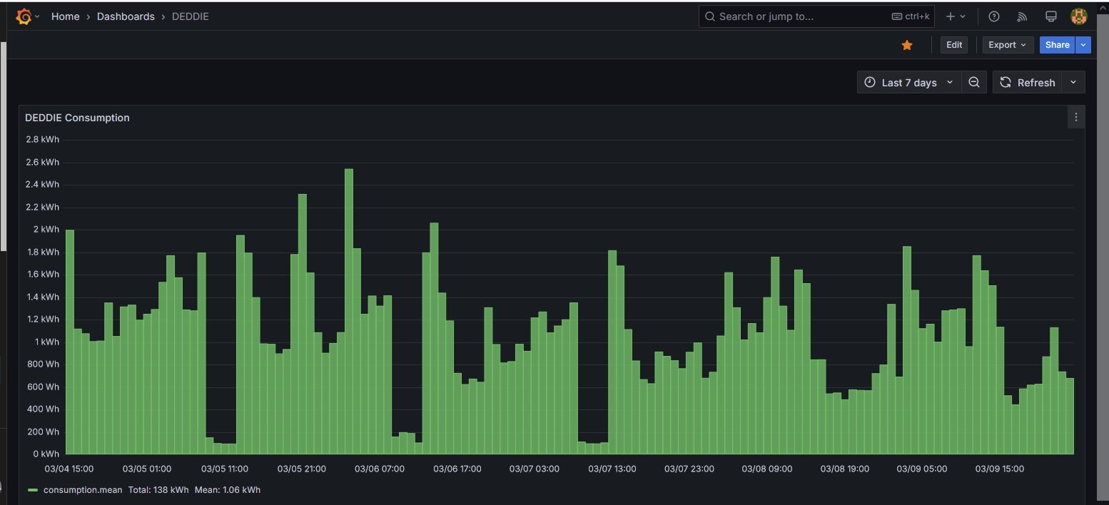

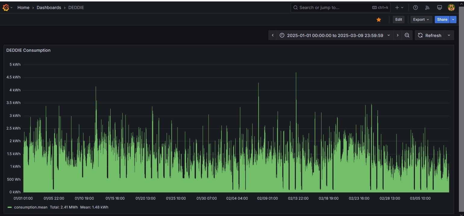

@liakjim   ή όποιος άλλος ενδιαφέρεται.
Spoiler
Επειδή ασχολείσαι με home assistant, μήπως έχεις έξυπνο μετρητή - όχι αναλογικό- στην παροχή σου; Έχω φτιάξει μέσω node-red ένα flow που αποθηκεύει τις καταναλώσεις του ψηφιακού μετρητή μου της ΔΕΔΔΗΕ σε βάση influxdb και τα βλέπω από grafana και θα ήθελα να δω αν δουλεύει και σε άλλους. Θα χαιρόμουν να το μοιραζόμουν με το φόρουμ εδώ για δοκιμές. Σκοπεύω να φτιάξω κάποιο tutorial σε σχετικό thread αν υπάρχει ενδιαφέρον. Ευχαριστώ.
Επεξ/σία από mikemarios
  • Like 8
Αν και δεν έχω ψηφιακό μετρητή, πως κούμπωσες τον ψηφιακό πάνω στο HA;
Παρεπιπτόντως, για στείλε μία το json για το τρίτο.
