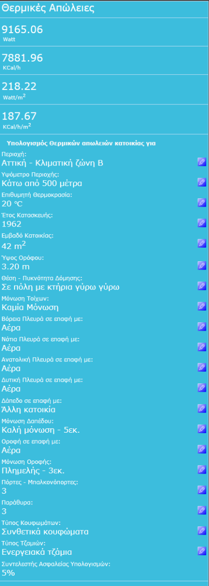

Καποια πρόταση για 18αρι?Εως 1200-1250,μόνο ψύξη!
Επεξ/σία από ManolisKw
Διορθώθηκε το ύψος.Ευχαριστώ @dimostr.
Έχεις κάνει λάθος στο ύψος , θέλουμε ορόφου , πάτωμα ταβάνι , όχι του κτιρίου
Το διόρθωσα,ευχαριστώ!
Είσαι τελευταίο όροφο έτσι; Τι έχεις στην οροφή και έβαλες 3εκ σε οικοδομη του 62' που δεν έχει μόνωση στους τοίχους; Γιατί έβαλες 3 μπαλκονόπορτες σε 42τμ; Τόσο πολλά είναι; Θέλουμε μόνο τα εξωτερικά ανοίγματα. Το ίδιο ισχύει και με τα παράθυρα. Γιατί έβαλες όλους τους τοίχους σε επαφή με αέρα; Οροφοδιαμέρισμα είναι; Δεν έχει άλλους εσωτερικούς χώρους; Τι προσανατολισμό έχει ο χώρος; Πόσα ηλιακά κέρδη έχει; Έχετε τέντες κτλ ή μπαίνει ο ήλιος μέσα φουλ; Σε ποια περιοχή είσαι ακριβώς; Τι είχες για ψύξη εκεί; Τίποτα; Πόσο ζεστός είναι ο χώρος; Γιατί ζητάς 18άρι; Στο έχει πει κάποιος ή είχατε κάτι παλιό; Αν ναι ήταν επαρκές; Τι άλλα χαρακτηριστικά θα ήθελες να έχει το μηχάνημα ή τα θεωρείς απαραίτητα; Από που θα ψωνίσεις;
