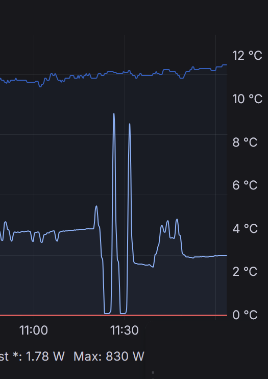

@liakjim τι έγινε εδώ; Δεν είχες defrost στο Fujitsu σου όλο το βράδυ με εξωτερική 2,5 βαθμούς και σου κάνει ένα με 11 βαθμούς; Επίσης βλέπω ότι τα watt λειτουργίας έπεφταν σταδιακά πριν το defrost από τα 503 στα 289 και μετά το defrost ξεκίνησε ακόμη πιο χαμηλά, στα 167!. Αυτό σημαίνει ότι συσσώρευε πάγο και αναγκαζόταν να δουλέψει πιο ψηλά και μετά το defrost αυξήθηκε η απόδοσή του, άρα έπεσε η κατανάλωση;
1 λεπτό πριν, Pan_K είπε
Το asyg24kmta έχει ένα μικρό σκαλοπάτι γύρω από τους 11-12 εξωτερικής. Από τα ~250W πάει στα ~160W και το ανάποδο. Οπότε αν ανέβει ξαφνικά η εξωτερική και το σπίτι έχει ζεσταθεί για τα καλά, μπορεί να κάνει καθόλου ή μερικά on-off . Εδώ βλέπεις έκανε ένα. Αν τα onoff γίνουν πάνω από 6, τότε έχω φτιάξει αυτοματισμό όπου ανεβάζει κατά 0.5 τη ζήτηση και όταν ισορροπεί δοκιμάζει να τη ξανακατεβασει εκεί που ήταν.
