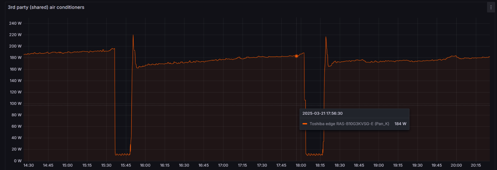

Ναι. Αυτό είναι feedback. Toshiba edge 10άρι του @Pan_K

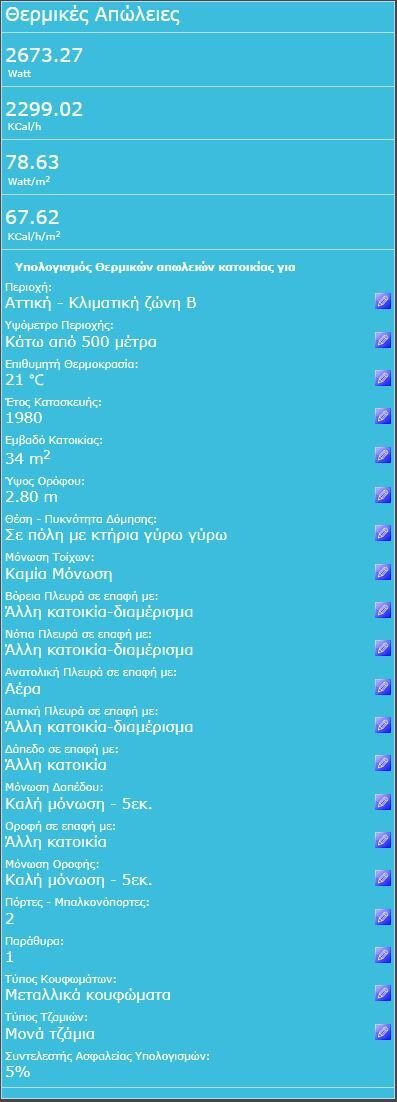

Οι απώλειες δείχνουν 12άρι. Οπότε https://www.plaisio.gr/klima-spitiou/klimatismos/klimatistika-toixou/fujitsu-km-series-aseh12kmcg-aoeh12kmcg-klimatistiko-12-000-btu-h_4542924
Για να είμαι όμως ειλικρινής, φοβάμαι τα ηλιακά κέρδη που λες, βάλε που τα επόμενα χρόνια ίσως να είναι όλο και πιο ζεστά τα καλοκαίρια, οπότε ίσως να κοίταζες για το ASEH14KMCG.

Ευχαριστώ για τις προτάσεις. Μιας και είμαι τελείως άσχετος με το θέμα, δυο ερωτήσεις:
- Πώς και καταλήγουμε στο συγκεκριμένο μοντέλο, δηλαδή τί παραπάνω προσφέρει σε σύγκριση με άλλα; Πχ βλέπω σε αυτό το εύρος τιμών και 18άρια με ελαφρώς καλύτερη ενεργειακή κλάση στην ψύξη και με ιονιστή (που δε γνωρίζω αν όντως κάνει τη διαφορά), αλλά φαντάζομαι ότι είναι και άλλα χαρακτηριστικά που παίζουν ρόλο.
- Παρόλο που οι απώλειες του χώρου είναι για 12άρι, πρέπει να πάω σε 12-14άρι; Θα είχα παραπάνω κατανάλωση με ένα 18άρι, η θα επηρέαζε και σε κάτι άλλο;
