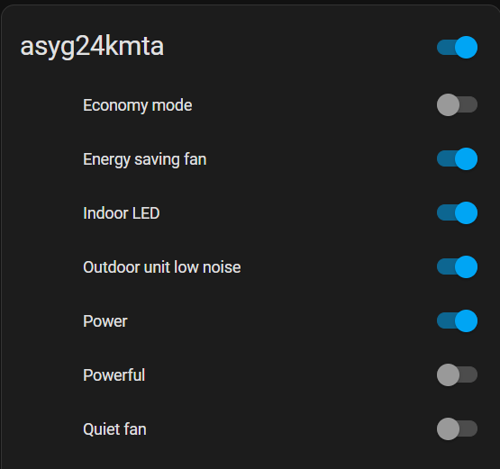

Απορία επειδή έχω το ίδιο κλιματιστικό : Όταν λες silent εννοείς το κουμπί που έχει για το θόρυβο της εξωτερικής μονάδας;
13 λεπτά πριν, gangel είπε
Όχι, τον εσωτερικό ανεμιστήρα λέω. Δεν το διευκρίνησα. Τελικά Quiet το λέει. Για τον θόρυβο της εξωτερικής το λέει outdoor unit low noise
41 λεπτά πριν, liakjim είπε
Λάθος μου, τελικά έχω το asyg18-KMTE αλλά δε θυμάμαι να έχει επιλογή για quiet fan
10 λεπτά πριν, gangel είπε
Με το τηλεκοντρόλ όταν θα πας στην 1η ταχύτητα ανεμιστήρα, θα είναι η quiet.
