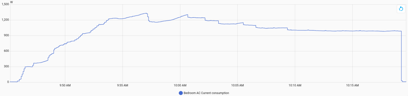

15 hours ago, liakjim said:
Μαγεία . Μιλάμε για κλιματιστικό που μπορεί να πάει στα 2.86KW input δίνοντας 8.7KW σε θέρμανση και το βλέπεις να κατεβαίνει τόσο χαμηλά. Μαγεία.
Ανεμιστήρας οροφής είναι ή κλιματιστικό?:-D
Κάτσε να ανεβάσω και εγώ την φετινή σεζόν θέρμανσης πως πήγε.
Τρελό ντέρμπι σε εντελώς διαφορετικής φιλοσοφίας μηχανήματα.
Τo Φλεβάρη στο Asyg έκλεψα λίγο αφού βοηθήθηκε 5-10 μέρες απο λέβητα για να μην εχω defrost.
Απ τα 2 σίγουρα προτιμότερο το fujitsu στο οποίο ακόμα και να χάσεις το τηλεκοντρόλ αρχές Νοέμβρη και το ξαναβρείς Μάιο δεν θα γίνει και τπτ.
Το Morris (TCL) θέλει επιτήρηση για να αποφύγεις το εγκεφαλικό στο τέλος.
Αν και πιστεύω πως ακόμα και σε αυτό δεν θα πάθεις τρελό σόκ στο λογαριασμό αν απλά το αφήσεις.

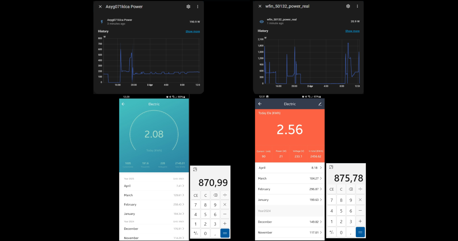

Για καταγραφη καταναλωσης και compatible με home-assistant το πιο δοκιμασμένο ειναι το tapo p110? Δεν θελω να μπλεξω με switch προτιμω να μπει κατευθειαν πανω στην πριζα

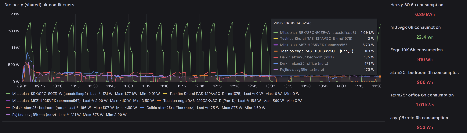

Καλά, γουστάρω πολύ το γράφημα του @liakjim. Εδώ γίνεται κανονικός αγώνας μεταξύ του Toshiba Edge 10k και δύο Perfera 9άρια. Ξεκίνησαν ταυτόχρονα να δουλεύουν. Το Toshiba θερμαίνει χώρο αυτήν την στιγμή 60-70 τμ (μέση εσωτερική 21 βαθμοί, εξωτερική 15 το πρωί που άναψε, 17 τώρα) και βρίσκεται ελαφρώς πιο κάτω σε κατανάλωση από τα υπόλοιπα. Τα Perfera σε τι χώρο βρίσκονται; Επίσης δεν γίνεται να παραβλέψει κανείς τι παπάδες κάνει αυτό το asyg18kmte. Εντελώς τρελό, πραγματικά.
Επεξ/σία από Pan_K
2 λεπτά πριν, Pan_K είπε
Καλά, γουστάρω πολύ το γράφημα του @liakjim. Εδώ γίνεται κανονικός αγώνας μεταξύ του Toshiba Edge 10k με δύο Perfera 9άρια. Ξεκίνησαν ταυτόχρονα να δουλεύουν. Το Toshiba θερμαίνει χώρο αυτήν την στιγμή 60-70 τμ (μέση εσωτερική 21 βαθμοί, εξωτερική 15 το πρωί που άναψε, 17 τώρα) και βρίσκεται ελαφρώς πιο κάτω σε κατανάλωση από τα υπόλοιπα. Τα Perfera σε τι χώρο βρίσκονται; Επίσης δεν γίνεται να παραβλέψει κανείς τι κάνει αυτό το asyg18kmte. Εντελώς τρελό, πραγματικά.
Ρε συ, πιάσε κόκκινο.
Έγραφα πόσο ενδιαφέρον είναι να βλέπεις Perfera και edge να ισορροπούν σε παρόμοια watts.
Βέβαια αυτό που έχει σημασία είναι να βλέπαμε σε τι cop παίζουν μιας και αυτό είναι που μας νοιάζει.
9 λεπτά πριν, tzagaritos είπε
Τα πάντα μπορείς να βάλεις. Tapo, sonoff, shelly, tuya.
Προσωπικά γουστάρω τρελά τα shelly, αλλά σε πρίζα βγάζει μόνο μέχρι 10Α.
Θα έλεγα ότι οι tapo έχουν το πιο καλό vfm. Και 16Α και Homeassistant και καλή τιμή.

5 λεπτά πριν, liakjim είπε
Κάποτε είχα υπολογίσει το Cop σε παρόμοιες συνθήκες:
Edge T/in T/out watt Παροχή COP
  21,7 28,5 191 600 7,18
Αύριο θα κολλήσω δύο Xiaomi monitor πάνω στην μονάδα να πάρω καινούριες μετρήσεις.
Επεξ/σία από Pan_K

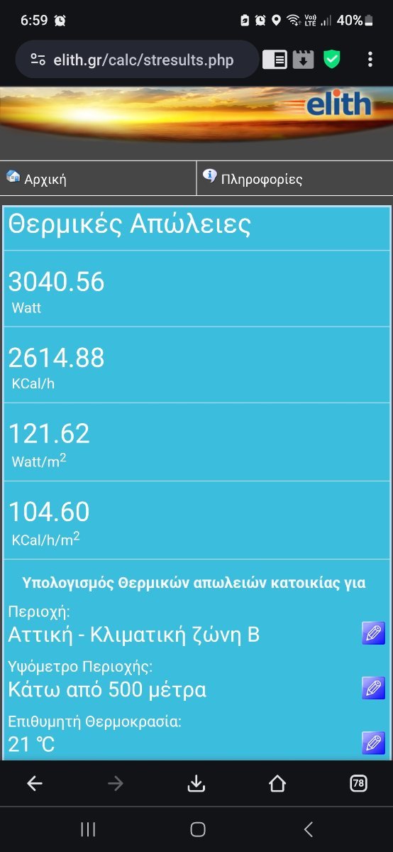

Θερμικές Απώλειες
3478.78Watt
2991.75KCal/h
139.15Watt/m2
119.67KCal/h/m2
Υπολογισμός Θερμικών απωλειών κατοικίας για
Περιοχή:Αττική - Κλιματική ζώνη ΒΑλλαγή
Υψόμετρο Περιοχής:Κάτω από 500 μέτραΑλλαγή
Επιθυμητή Θερμοκρασία:21 ℃Αλλαγή
Έτος Kατασκευής:1990Αλλαγή
Εμβαδό Κατοικίας:25 m2Αλλαγή
Ύψος Ορόφου:2.85 mΑλλαγή
Θέση - Πυκνότητα Δόμησης:Σε πόλη με κτήρια γύρω γύρωΑλλαγή
Μόνωση Τοίχων:Πλημμελής ΜόνωσηΑλλαγή
Βόρεια Πλευρά σε επαφή με:Άλλη κατοικία-διαμέρισμαΑλλαγή
Νότια Πλευρά σε επαφή με:AέραΑλλαγή
Ανατολική Πλευρά σε επαφή με:AέραΑλλαγή
Δυτική Πλευρά σε επαφή με:Άλλη κατοικία-διαμέρισμαΑλλαγή
Δάπεδο σε επαφή με:Άλλη κατοικίαΑλλαγή
Μόνωση Δαπέδου:Πλημελής - 3εκ.Αλλαγή
Οροφή σε επαφή με:ΑέραΑλλαγή
Μόνωση Οροφής:Πλημελής - 3εκ.Αλλαγή
Πόρτες - Μπαλκονόπορτες:3Αλλαγή
Παράθυρα:1Αλλαγή
Τύπος Κουφωμάτων:Μεταλλικά κουφώματαΑλλαγή
Τύπος Τζαμιών:Ενεργειακά τζάμιαΑλλαγή
Συντελεστής Ασφαλείας Υπολογισμών:5%

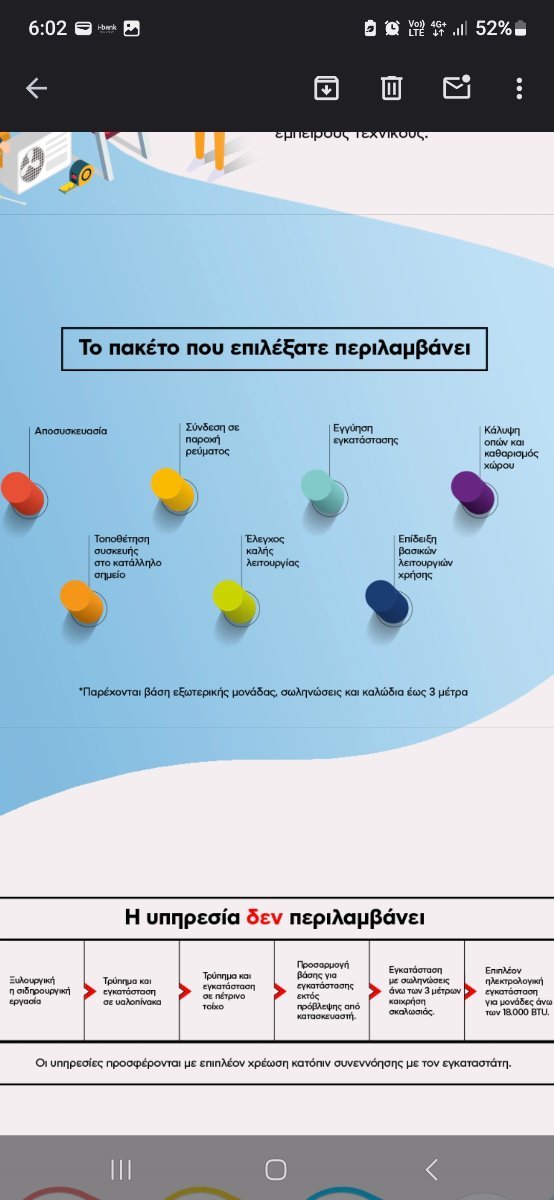

1 ώρα πριν, liakjim είπε
Το παρήγγειλα σε ευχαριστώ
Σε ευχαριστώ για την πρόταση. Ήθελα να ρωτήσω αν μπορεί να μου προταθεί τεχνικός ή εταιρεία σχετική με το αντικείμενο που να τα κάνει όλα σωστά διότι αν κρίνω από την τελευταία μου εμπειρία δεν τα έκανε όλα σωστά όπως πχ το ελάχιστο μήκος σωληνώσεων και αμφιβάλω κατά πόσο έκανε πραγματικό κενό παρόλο που έβαλε αντλία. Ευχαριστώ εκ των προτέρων. Είμαι ο ίδιος τεχνικός μηχανημάτων αλλου τομέα και με όσα έχω δει από Εμπειρίκούς μάστορες που ήρθαν σπίτι μου έχω φρικάρει. Αν δεν είσαι συνεχώς από πάνω 7 στα 10 θα είναι ξεπέτα.
