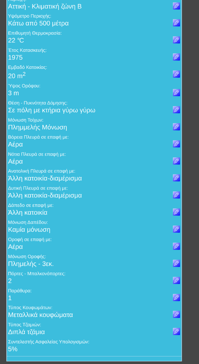

Καλησπερα σας,
με ειχατε βοηθησει εξαιρετικα να αγορασω aircon για το σαλονι πριν απο ενα χρονο! Ευχαριστω πολυ!
Επιστρεφω για aircon στο υπνοδωματιο λοιπον, μιας και δεν παλέυεται το καλοκαιρι καθολου!
Εχουμε και λεμε για απωλιες: 3515.33 Watt, 3023.18 Kcal/h, 175.77 Watt/m^2, 151.16 Kcal/h/m^2
Ελεγα να παρω ενα 12αρι; Αυτο μου προτεινε ο ψυκτικος μου δηλαδη. Αλλα δεν ξερω ποια μαρκα!
Και το ερωτηματολογιο!
  1. Ανώτατο διαθέσιμο ποσό 900 EUR
  2. Νέα αγορά ή αντικατάσταση παλιού. Στη 2η περίπτωση αναφέρουμε το μοντέλο του παλιού κλιματιστικού και αν ήταν επαρκές / μάλλον οριακό / ανεπαρκές: Νεα αγορα
  3. Επιθυμητό κατάστημα ή τύπος καταστήματος (πχ μεγάλη αλυσίδα που συνήθως έχουν αυξημένες τιμές αλλά έχουν ευκολίες πχ τρόπος πληρωμής με δόσεις, ανακύκλωση παλιού κλιματιστικού , δωρεάν εγκατάσταση κτλ): Αδιαφορο εφοσων δεν επηρεασει την εγγυηση
  4. Χρήση κλιματιστικού προσδιορίζοντας αν είναι για αποκλειστική ψύξη, θέρμανση ή και τα δύο (πχ 20% ψύξη / 80% θέρμανση): 80% ψυξη / 20% θερμανση
  5. Συχνότητα χρήσης πχ περιστασιακή πηγή ψύξης ή αποκλειστική πηγή ψύξης και θέρμανσης κτλ: Αποκλειστικη πηγη ψυξης / Μη-αποκλειστικη πηγη θερμανσης
  6. Αναφέρουμε αν έχουμε και αν μπορούμε να χρησιμοποιήσουμε και εναλλακτικό τρόπο θέρμανσης πχ λέβητας πετρελαίου. Φυσικο αεριο για θερμανση
  7. Χώρος που θα τοποθετηθεί με προσδιορισμό αν θα είναι ενιαίος πχ σαλονοκουζίνα, υπνοδωμάτιο, τραπεζαρία κτλ : Υπνοδωματιο
  8. Τοποθεσία (πόλη και περιοχή αν είναι Αθήνα) , προσδιορίζοντας ελάχιστες και μέγιστες θερμοκρασίες (αν έχουμε κοντά μετεωρολογικό σταθμό από το https://meteo.gr/Gmap.cfm το λέμε), υψόμετρο και τυχόν ιδιαιτερότητες (πχ πάνω στη θάλασσα, ξηρό κλίμα κτλ) Κεντρο Αθηνας (Παγκρατι)
  9. Απαραίτητα, επιθυμητά και αδιάφορα features πχ wifi, ιονιστής,  μεγάλη εγγύηση, αθόρυβο κτλ: Αθορυβο μιας και ειναι υπνοδωματιο. Δεν με ενδιαφερει το wifi. Δεν ξερω τι ειναι ο ιονιστης ή αν ειναι καλο feature.
Ευχαριστω πολυ!!!!!! <3

Βάλε μας όλες τις απαντήσεις από την εφαρμογή απωλειών να δούμε κάτι.

Επισυναπτω ολες τις απαντησεις. Ευχαριστω!
Επεξ/σία από badbalc
2 λεπτά πριν, badbalc είπε
Του 75 κατοικία. Έχεις μόνωση στους τοίχους και ταβάνια για να είσαι πλημελής;
Πάντως ναι, θα έβαζα 12άρι.
Για πάρτους τηλέφωνο μήπως στο βρουν https://www.plaisio.gr/klima-spitiou/klimatismos/klimatistika-toixou/fujitsu-km-series-aseh12kmcg-aoeh12kmcg-klimatistiko-12-000-btu-h_4542924
