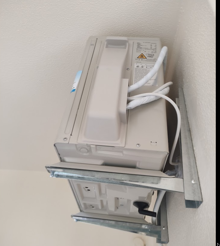

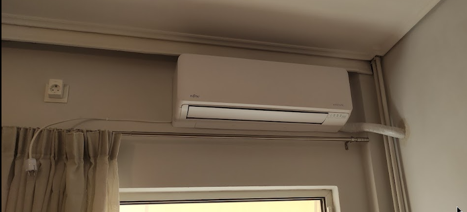

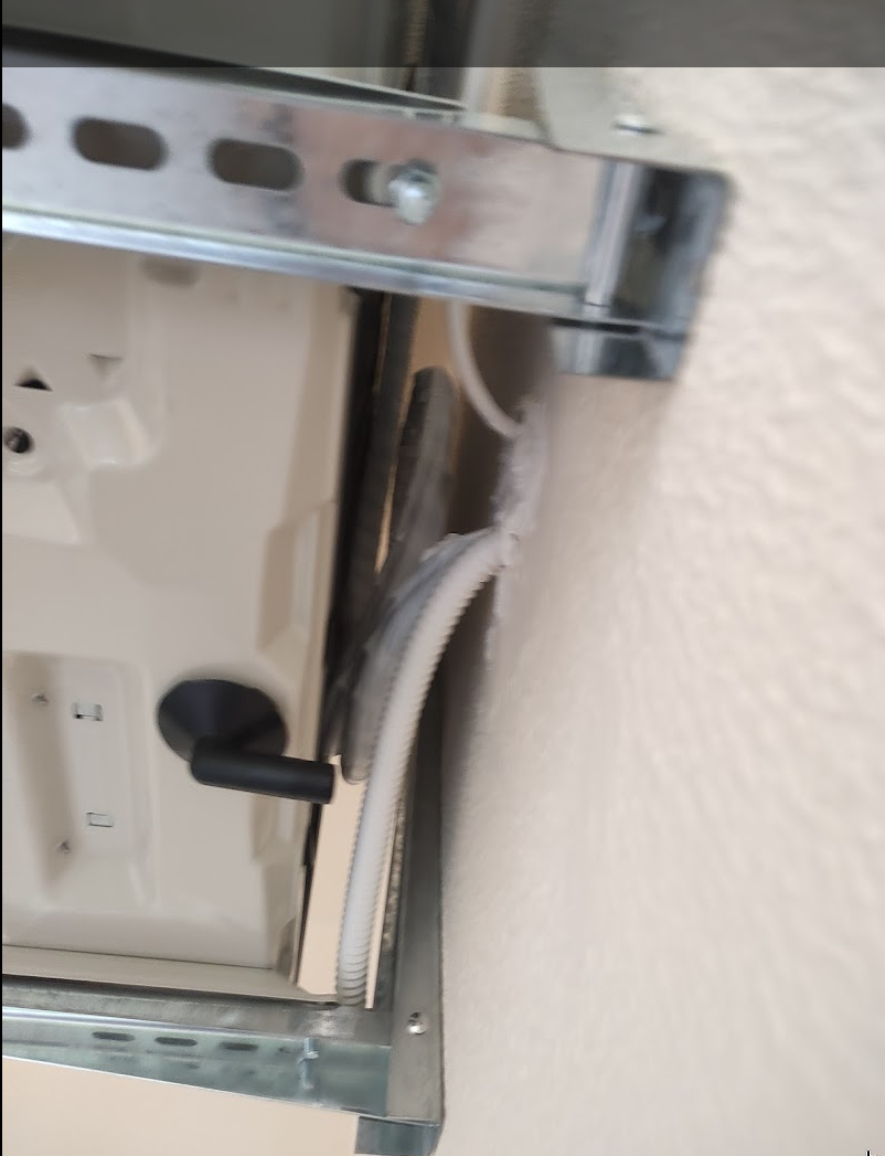

Για την εγκατάσταση της εξωτερικής, αν και οι βάσεις είναι ποιοτικές , θα τις ήθελα πιο μακριές βάσεις για να βγει πιο μακριά από τον τοίχο. Δεν σου έβαλε σωληνάκι απορροής της εξωτερικής. Θα έπρεπε να βάλει ένα ταφ στο σωληνάκι που έρχεται από την εσωτερική και να το ενώσει εκεί. Επίσης αν και βλέπω κουλούρα, είσαι σίγουρος ότι έπιασες τα 3μ; Επίσης το μονωτικό υλικό φαίνεται χαμηλής ποιότητας.
Η εσωτερική θα έπρεπε να πάει δεξιά από την τρύπα για να κατέβει πιο χαμηλά και να μην την εμποδίζει το κουρτινόξυλο ενώ θα απέφευγες να φαίνονται οι σωληνώσεις χώρια που μου κάνει επίφοβο για τσάκισμα.
Πάντως δεν βλέπω κάτι που να προβληματίζει.

Μου έδωσε 2 επιλογες για τοποθεση, μια εκει που οντως μπηκε και μια δεξια απο την τρυπα. Αν εμπαινε δεξια απο την τρυπα θα χτυπουσε πανω στο κρεβατι και ηθελα να το αποφυγω.
Σχετικα με το μηκος τον ειδα να μετραει με το μετρο οταν τις εκοβε.
Αυτο με το σωληνακι και το ταφ ομολογω δεν το ηξερα, τα πολυ βασικα γνωριζα που και αυτα απο εδω μεσα τα διαβασα
Ευχαριστω και παλι για την πολυτιμη βοηθεια!

Θα βάλω και από έξω το απογευμα (θα κάνω EDIT εδώ). Η τρύπα που βγαινει έξω προυπήρχε μαλλον απο προηγουμενη εγκατάσταση και απλά έβγαλαν τα καπάκια. Η άλλη επιλογή ήταν να μπει το AC δεξια από την τρύπα αλλά έτσι θα χτυπούσε κατευθείαν στο κρεβάτι

Φαίνεται βιαστική εγκατάσταση, θα μπορούσαν να ανοίξουν καινούρια τρύπα και να τρέχουν οι σωληνώσεις εξωτερικά. Η έξω βάση έχει λάθος αποστάσεις και όπως βλέπεις έχουν στραβώσει το πίσω ποδαράκι του κλιματιστικού.
