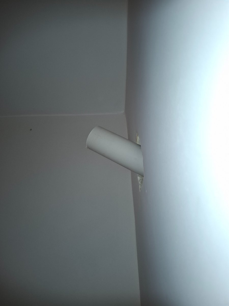

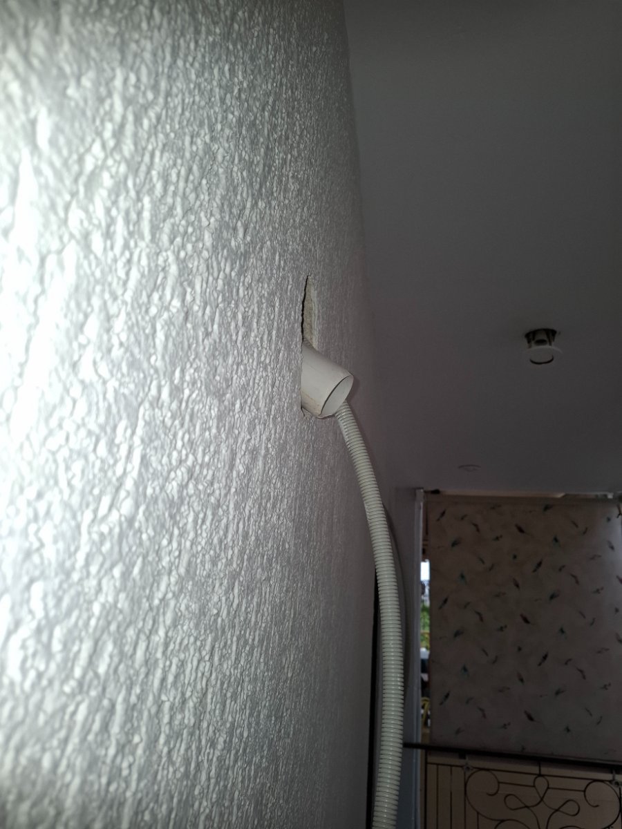

Καλησπέρα
Έχω μια απορία τεχνικής φύσης. Στο εγχειρίδιο εγκατάστασης αναφέρει πως η οπή στον τοίχο για σωληνώσεις πρέπει να είναι 65mm. Σε μια επιθυμητή θέση εγκατάστασης έχω οριζόντιο δοκάρι και απο κάτω συρόμενα κουφώματα οποτε θέλω να αποφύγω το να υπάρχει ροή αέρα από τα συρόμενα κουφώματα στην εσωτερική οπή οπότε τοποθέτησα πλαστική σωλήνα διαμέτρου 63mm με εσωτερική διάμετρο 60mm. Γνωρίζει κανείς αν υπάρχει περίπτωση να περάσουν οι σωληνώσεις + καλώδια από 60mm ? Έχω ζητήσει να μιλήσω με τον τεχνικό της εταιρείας που θα το τοποθετήσει αλλά δεν με πήρε ποτέ τηλ.
Μια χαρα θα ειναι, και εμενα τοσο ειναι. Με καλο τυλιγμα θα ειναι και ανετο.
