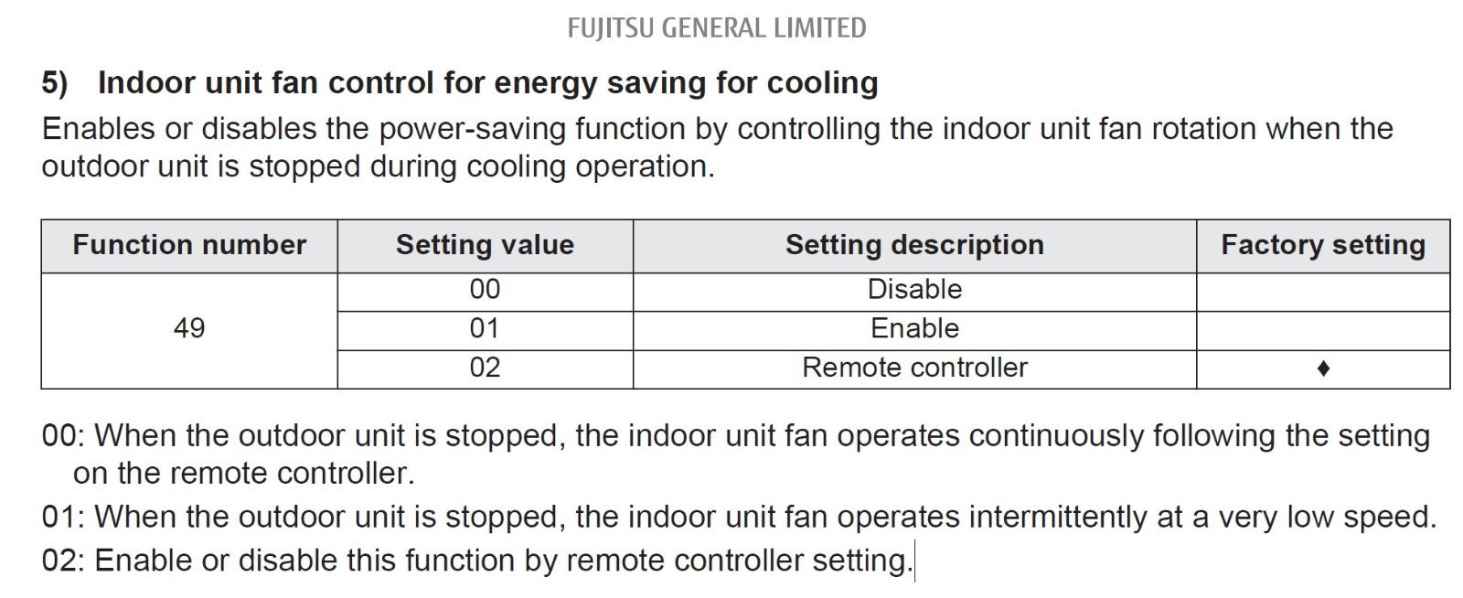

Aν αυτο που θελει να παρει η efib , στην ΨΥΞΗ, σταματαει ο μεσα ανεμιστηρας μολις φτασει στην ζητουμενη κ σταματησει η εξω μοναδα. Οπως κανει το Perfera κ τα ακομη ακριβοτερα σε Daikin, αλλα οχι το Sensira , οποτε (κατ εμε) ειναι μαρτυριο η υγρασια που θα βγαζει αν δεν σταματαει και ο μεσα ανεμιστηρας , σε μικρο χωρο/υπνοδωματιο.

Εγώ που έβαλα ένα aseh09knca (εννοείται, φθηνό) το περασμένο καλοκαίρι σε έναν ενοικιαστή μου και το δοκίμασα μόνο στην ψύξη λίγο και για να είμαι ειλικρινής δεν θυμάμαι...
Αλλά κοιτάζω το εγχειρίδιο τώρα και να τι λέει:
Θα σε εξέπληττε πολύ αν σου έλεγα ότι όλα τα mideo-ειδή με hotel menu το κάνουν αυτό;
Πώς μπαίνει κανείς σε αυτές τις ρυθμίσεις;
θα με εξεπλητε αν ηταν στις φτηνες σειρες κ παραλληλα εκαναν κ για θερμανση με ινβερτερ οικονομικες συμπεριφορες
Hotel menu έχουν και οι φθηνές σειρές. Αλλά στην θέρμανση η ιστορία είναι πολύ γνωστή και δεν έχει happy end. Εγώ αύριο ξηλώνω Inventor 4-ετίας για να βάλω το KMCG.
Λέει στο τεχνικό εγχειρίδιο (στην περίπτωσή μου έλεγξα στο "design&technical manual"). Ενδεχομένως και στο εγχειρίδιο χρήσης (δεν έχω ιδέα, δεν το έλεγξα εκεί).
