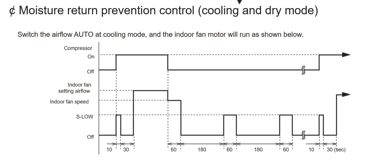

Λέει στο τεχνικό εγχειρίδιο (στην περίπτωσή μου έλεγξα στο "design&technical manual"). Ενδεχομένως και στο εγχειρίδιο χρήσης (δεν έχω ιδέα, δεν το έλεγξα εκεί).
Το έχω γράψει πιο παλιά για το kmta.
Δεν σταματάει τελείως ο ανεμιστήρας.
Βασικά προσωπικά δεν με νοιάζει μιας και το καλοκαίρι το κλιματιστικό παίζει μόνο στην αφύγρανση.

Το manual του kmta δεν έχει επιλογή/ρύθμιση όπως αυτή που έβαλα στη φωτογραφία νωρίτερα;
Edit: Έλεγξα στο εγχειρίδιο του kmcg, και εκεί λέει το ίδιο... Στο "Function settings", η σελίδα με αριθμό 43 ή σελίδα 47 του εγγράφου.
Fujitsu AIRSTAGE ASEH07KMCG Design & Technical Manual (Page 47 of 73) | ManualsLib
Edit 2: Επίσης, στο service manual ( Fujitsu AIRSTAGE ASEH09KMCG Service Manual (Page 134 of 178) | ManualsLib ), βρήκα αυτό:

Την έχει τη ρύθμιση, αλλά λέει ότι στρέφει πολύ αργά, όχι ότι σταματάει τελείως.
Ενδιαφέρον το 2ο διάγραμμα, θα πρέπει να το δω το δω καλύτερα.
 When the outdoor unit is stopped, the indoor unit fan operates intermittently at a very low speed.
δηλαδή, όπως φαίνεται στην άλλη φωτογραφία, περιστρέφεται για λίγα δευτερόλεπτα, μετά σταματά, μετά ξανα περιστρέφεται για λίγο και ούτω καθεξής.
..εκτός αν δεν λέει "intermittently" και στο kmta σου...
*αν και τα 60 δευτερόλεπτα φαίνονται πολύς χρόνος για να ελέγξει τη θερμοκρασία... σε άλλα κλιματιστικά είναι λιγότερο (στο Panasonic είναι περίπου 15-20 δευτερόλεπτα αν θυμάμαι καλά)
Επεξ/σία από amotida
