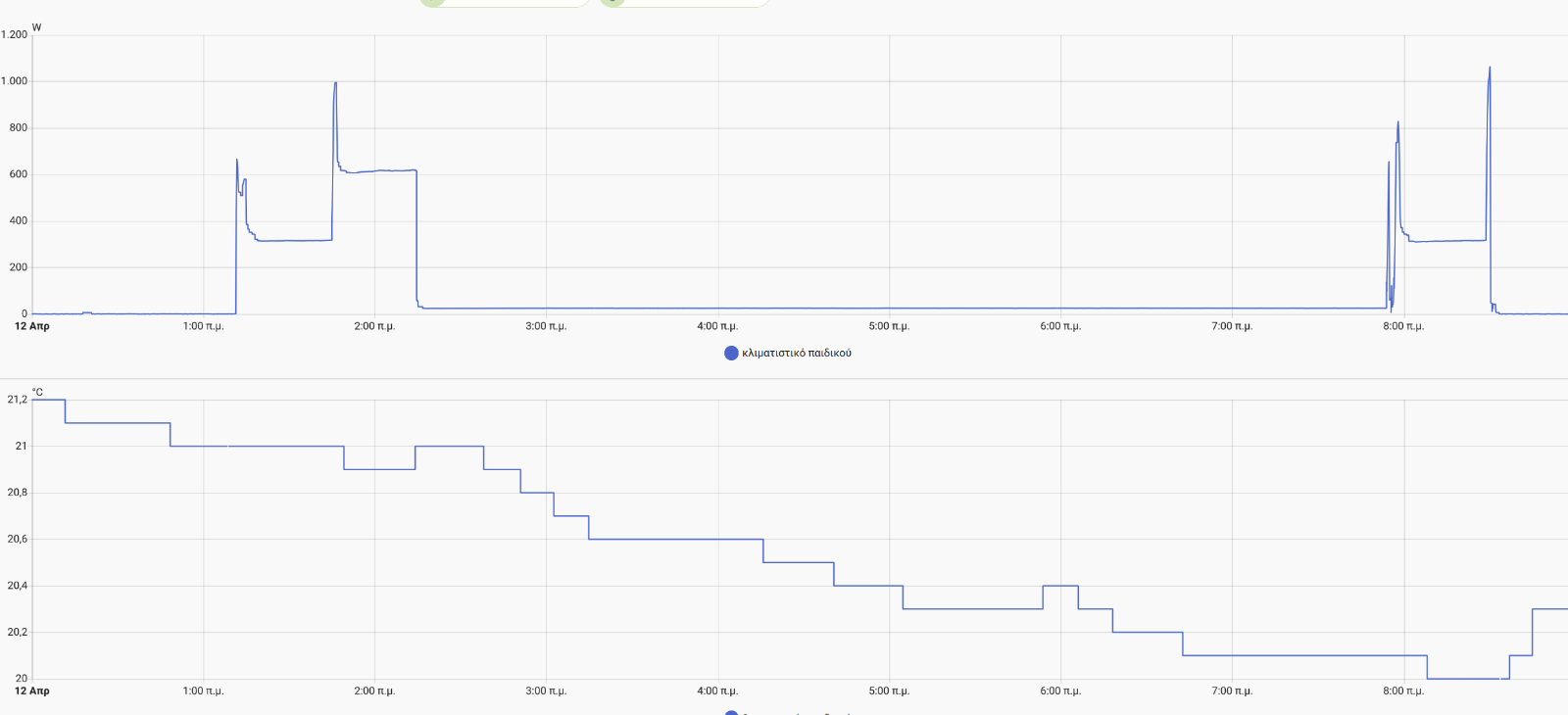

1 ώρα πριν, Pan_K είπε
Το ίδιο δωμάτιο, την ίδια μέρα με Inventor (Premium 9k) με ζητούμενη 20 βαθμούς και εξωτερική 13:
Και με Fujitsu ASEH09KMCG με ζητούμενη 22 βαθμούς και εξωτερική 16:

Το ψάχνω, γιατί έχει κάποιες διαφορές με παλιά μοντέλα που έχω στην κατοχή μου. Προτιμώ γενικά το low, μιας και η παροχή αέρα εκεί είναι αρκετά δυνατή και ισοδυναμεί περίπου με το high των midea, χωρίς ωστόσο να ακούγονται όσο τα midea. Απλά υπάρχει το εξής ενδεχόμενο που το ψάχνω ακόμα: Αν οι απώλειες είναι πολύ χαμηλά, τότε μπορεί το κλιματιστικό να σε πάει στο cold air prevention, που ο ανεμιστήρας είναι πιο κάτω από το low. Δεν ξέρω αν η πιθανότητα αυτή αυξάνει όταν λειτουργεί στο auto. Υπάρχει όμως και το ενδεχόμενο να σε αφήσει να πας μέχρι το low, αλλά όχι παραπάνω, ακόμα και αν επιλέξεις την μέγιστη ταχύτητα ανεμιστήρα. Αυτό θα συμβεί αν αυξήσεις λίγο την ζήτηση. Αν την αυξήσεις πολύ, τότε το κλιματιστικό ακούει σε οποιαδήποτε εντολή ανεμιστήρα.
Στο διάγραμμα Grafana του liakjim, θα δεις ότι αρχικά κάνει πολλά on/off. Η ζήτηση ήταν στους 21 βαθμούς και ο ανεμιστήρας στο auto, που στην πράξη είχε επιλεγεί αυτόματα μία πολύ χαμηλή ταχύτητα (cold air prevention). Mετά αύξησα την ζήτηση στους 22 και πήγα την ταχύτητα στην 2η κλίμακα. Τότε βλέπεις ότι σταθεροποιείται η κατανάλωση κοντά στα 100 watt με την ταχύτητα του ανεμιστήρα ωστόσο να μην πηγαίνει στην 2η κλίμακα, όπως είχα ζητήσει, αλλά να πηγαίνει και να παραμένει από μόνο του στο low. Στο low παρέμεινε ακόμα και αν ζήταγα ταχύτητα ανεμιστήρα maximum.

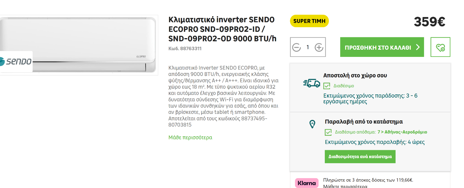

Λέω να πάρω ένα κλιματιστικό για κανα μήνα το χρόνο κυρίως για ψύξη, 9αρι, για υπνοδωμάτιο. Θα ήθελα κάτι που να μην κάνει θόρυβο κ αν γίνεται να είναι αξιόπιστο.
Τα ακόλουθα σας λένε τίποτα?
https://www.leroymerlin.gr/gr/klimatismos/klimatistika-air-condition/toihou/klimatistiko-inverter-equation-virtus-9000-btuh-88574122
https://www.leroymerlin.gr/gr/klimatismos/klimatistika-air-condition/toihou/klimatistiko-inverter-sendo-ecopro-9000-btuh-88763311
Στα ίδια λεφτά περίπου, έχουμε καμιά καλύτερη επιλογή?

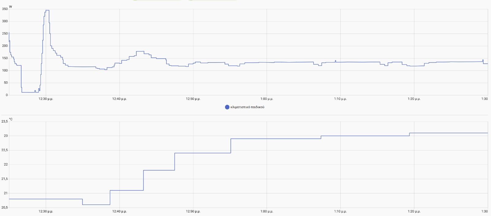

fujitsu aseh09kmcg όπως τον @Pan_K
Εξωτερική 17 βαθμούς, ζητούμενη 21 με ρύθμιση fan στο low. Για την εσωτερική θερμοκρασία φαίνεται και τι μετράει το fujitsu & μετρήσεις από το LYWSD03MMC (Xiaomi)
Επεξ/σία από tzagaritos
11 λεπτά πριν, tzagaritos είπε
Ίσως όχι και η καλύτερη μέρα για πειράματα λόγο υψηλής εξωτερικής.
Απεναντίας. Αυτό είναι ένα πολύ καλό stress test για να δεις μέχρι πού μπορεί να το πάει ένα κλιματιστικό μέχρι αρχίσει τα on/off: σε συνθήκες ελάχιστων απωλειών. Εξαιρετικό αποτέλεσμα.
