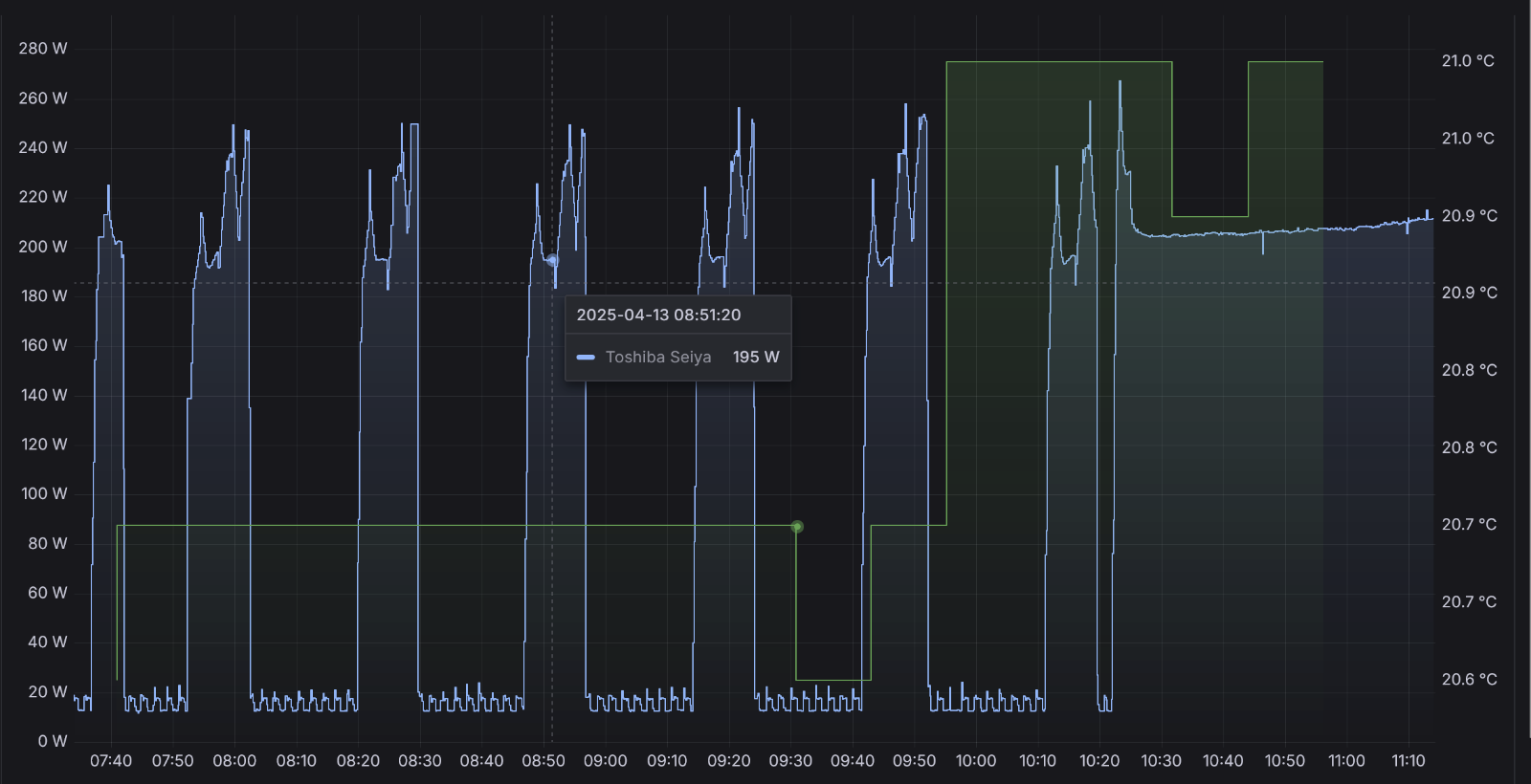

liakjim Δημοσ. 13 Απριλίου Δημοσ. 13 Απριλίου 3 ώρες πριν, Pan_K είπε Περίεργο. Ας μου εξηγήσει κάποιος πιο έμπειρος αυτό εδώ: είπα να παίξω λιγάκι με την ρύθμιση ECO ενός Toshiba Seiya που έχω σε ένα υπνοδωμάτιο και εικάζω ότι το ίδιο θα ισχύει και στα Toshiba Yukai/Arata. Με την Eco ρύθμιση με πάει στα on/off (πρώτο σκέλος διαγράμματος) ενώ χωρίς αυτό με πάει σε πιο σταθερή λειτουργία. Σίγουρα η κατανάλωση είναι μικρότερη στην πρώτη περίπτωση (με ECO) αν το δούμε αποσπασματικά, αλλά στην κανονική λειτουργία θα έχουμε on μεγάλης διάρκειας και off μεγάλης διάρκειας, που πάλι λίγο πολύ την ίδια κατανάλωση με την ECO θα βγάζουν. Τι είναι προτιμότερο τελικά; Λογικό αφού το eco είναι σαν να βάζεις -1 στη ζήτηση. 1 ώρα πριν, mdkamael είπε 'μέρα guys. Question straight taken from the past. Έχουμε ιδέα τι μήκος σωλήνα θα μπορούσε να είχε ως min. requirement το mitsubishi msz-ga71va?! ( 3 ή 5μ. ) Είναι αυτό που αντικαταστάθηκε από το srk80 στο σπίτι κ το σπρώχνω προς μεριά οικογενειακού προσώπου και μου 'ρχεται κρίμα να μην δοθεί σωστή ινφο ως προς αυτο το κομμάτι τουλάχιστον. Το 1.5μ. που είχε βάλει ο βιρτουόζος αντιπρόσωπος σε μένα στην αρχική εγκατάσταση το μακρινό 2009 δεν νομίζω να είχε κάποια βάση... 😛 Τρεξε για αρχη το ερωτηματολογιο/tool απωλειων της ομαδας 😉 ... Θα έβαζα 5μ 24 λεπτά πριν, tzagaritos είπε Εν το μεταξυ επανέλαβα την ιδια δοκιμή χτες βραδυ (ξεκίνησα το fan στο auto και μετά το πρώτο off το γύρισα σε low )με σχεδόν ίδιες συνθήκες αλλά εκεί παρατήρησα πολλα on/off. Πως μπορει να εξηγηθεί ένα τέτοιο φαινόμενο? Κάποιος παράγοντας μου διαφεύγει λογικά Ο καιρός είναι μαλακός οπότε πέφτουν συνέχεια οι απώλειες. Καλές δοκιμές σε θέρμανση θα κάνετε από τον επόμενο χειμώνα πια. 4 1

Specs Δημοσ. 13 Απριλίου Δημοσ. 13 Απριλίου (επεξεργασμένο) 4 hours ago, liakjim said: Λογικό αφού το eco είναι σαν να βάζεις -1 στη ζήτηση. @Pan_KΤο ECO στο Toshiba Seyia 10 (Mirai Plus), εχει μεν "την εννοια του sleep" αλλα ειναι κ κοφτης ισχυος, δεν το αφηνει να ανεβει πανω απο ενα σημειο, σε εμενα πχ απο 1000w που πηγε στο ξεκινημα σε ζητηση 22(auto fan) , αν ειχε κ πιο κρυο εξω θα εφτανε 1300w, με το που το πατησα το κατεβασε αμεσα στα 350w και ακομη κ με αυθηση της ζητησης στους 30, δεν ξανανεβηκε. Στο εγχειριδιο λεει αυτο " ΛΕΙΤΟΥΡΓΙΑ ECO (ΕΞΟΙΚΟΝΟΜΗΣΗ) Λειτουργία ψύξης: η καθορισμένη θερμοκρασία θα αυξάνεται κατά 1βαθμό/ώρα για 2 ώρες (μέγιστη αύξηση 2 βαθμοί). Για τη λειτουργία θέρμανσης η καθορισμένη θερμοκρασία θα μειώνεται." Στο Τεχνικο Εγχειριδιο που τα λεει πιο αναλυτικα : με μισο βαθμο/ωρα εως 2 βαθμους μεγιστο. Παντως το ECO δεν παιζει σε συνδυασμο με το Quiet. Επισης την ιδια συμπεριφορα ως προς την μειωση ισχυος αλλα σε μικροτερο βαθμο θυμαμαι να εχει κ με το πληκτρο "Αθορυξη Εξωτερικη Μοναδα" και πιθανον σε αυτη την ρυθμιση δεν θα αλλαζει καν η ζητουμενη θερμοκρασια του χωρου. Ιδου απο το ECO η δοκιμη μολις Επεξ/σία 13 Απριλίου από Specs 1 1

Pan_K Δημοσ. 13 Απριλίου Δημοσ. 13 Απριλίου (επεξεργασμένο) Είχα υποσχεθεί ότι θα κάνω σήμερα stress test του Fujitsu ASEH09KMCG σε ψύξη. Τολμηρό εγχείρημα δεδομένου ότι η εξωτερική κατά τις 14.00 που το επιχείρησα ήταν 17 βαθμοί, η εσωτερική 20 και η ζητούμενη 19. Ιδού το αποτέλεσμα: rapid cycling με ανώτερη τα 160 watt. Η υγρασία κυμαινόταν μεταξύ 54% και 55%. 3 ώρες πριν, george0310 είπε βεβαια το toshiba ειναι ταφος Εγώ που δεν ήμουν μαθημένος στα Toshiba σε υπνοδωμάτιο, βάζοντας τον ανεμιστήρα στην δεύτερη σκάλα ξύπνησα κάποια στιγμή επειδή θεώρησα ότι είτε έχει κάποια βλάβη και φυσούσε μόνο αέρα, είτε το είχα βάλει κατά λάθος στην ρύθμιση "ανεμιστήρας" και όχι στην θέρμανση. Και αυτό γιατί δεν άκουγα καθόλου την εξωτερική μονάδα, παρόλο που μένω σε πολύ ήσυχη γειτονιά και το κλιματιστικό είναι τοποθετημένο στον πλαϊνό τοίχο του κρεβατιού δίπλα και πάνω από το κεφάλι μου, στο ενάμισι μέτρο. 2 ώρες πριν, Specs είπε σε εμενα πχ απο 1000w που πηγε στο ξεκινημα σε ζητηση 22(auto fan) , αν ειχε κ πιο κρυο εξω θα εφτανε 1300w, Εγώ δεν το έχω δει ποτέ (στους 2 μήνες που το έχω στην κατοχή μου) να ανεβαίνει τόσο ψηλά στην εκκίνηση. Ίσως να οφείλεται στο ότι επιλέγω την δεύτερη κλίμακα στον ανεμιστήρα το βράδυ και την μέγιστη κατά την διάρκεια της ημέρας. Παραθέτω ένα γράφημα από τις αρχές της εβδομάδας που μας πέρασε, που οι εξωτερικές ήταν χαμηλές (6-14 βαθμοί). Ζήτηση 20 βαθμοί για το υπνοδωμάτιο. Επεξ/σία 13 Απριλίου από Pan_K 1

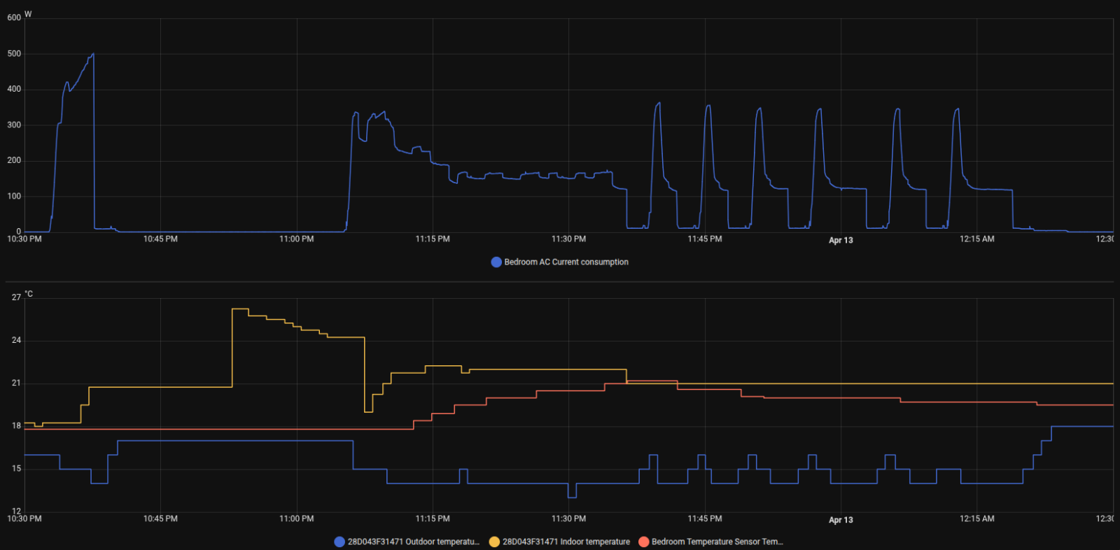

Pan_K Δημοσ. 14 Απριλίου Δημοσ. 14 Απριλίου (επεξεργασμένο) 11 ώρες πριν, Specs είπε Moνο στο auto fan μπορουμε να δουμε τι κανει ο προγραμματισμος του. Και στο auto fan, τα ίδια με 20 βαθμούς ζητούμενη: χωρίς αιχμές κατά την επανεκκίνηση του συμπιεστή. ΥΓ. Αμαρτία να μην έχεις Home Assistant. Αν είναι θέμα κόστους, με ένα Raspberry Pi 4 και μία κάρτα sd σχετικά καλή (αν σου περισσεύει μία) το στήνεις με 60 ευρώ περίπου, αφιερώνοντας λίγο χρόνο. Ωστόσο, ο πολύς ο χρόνος είναι όταν θέλεις να κάνεις αυτοματισμούς και να εμβαθύνεις. Ακόμα και αυτό το γράφημα (Grafana) θέλει χρόνο να το στήσεις, ακολουθώντας όμως τις οδηγίες από το youtube. Επεξ/σία 14 Απριλίου από Pan_K
