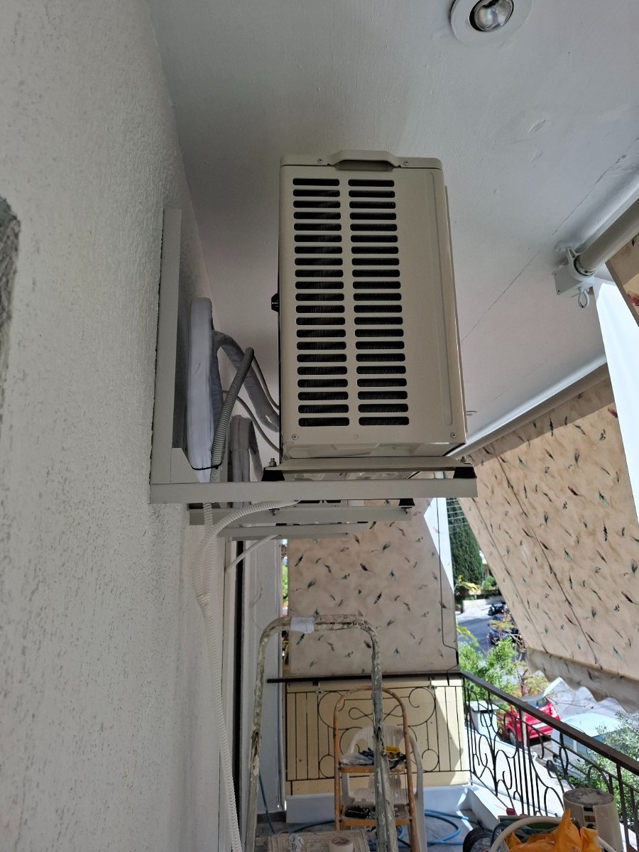

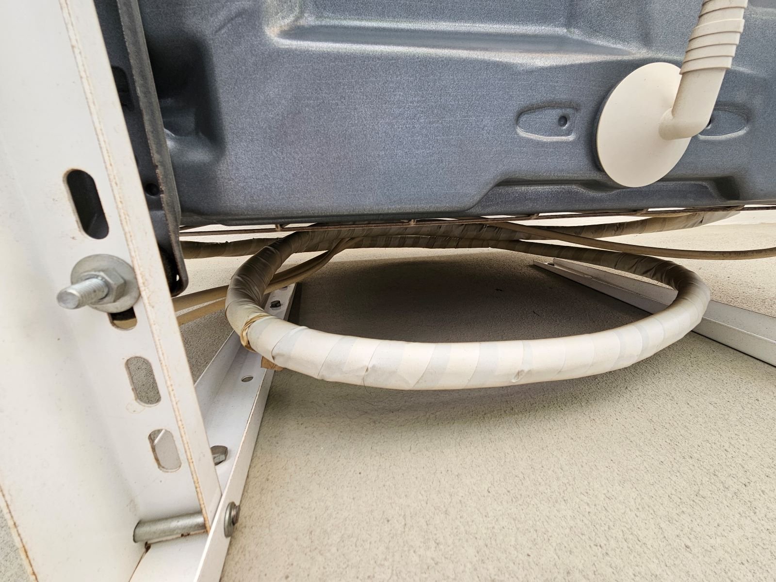

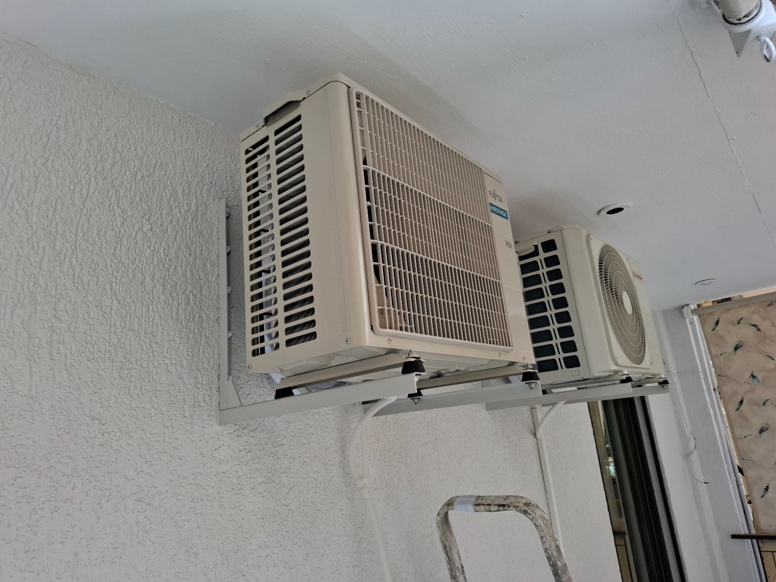

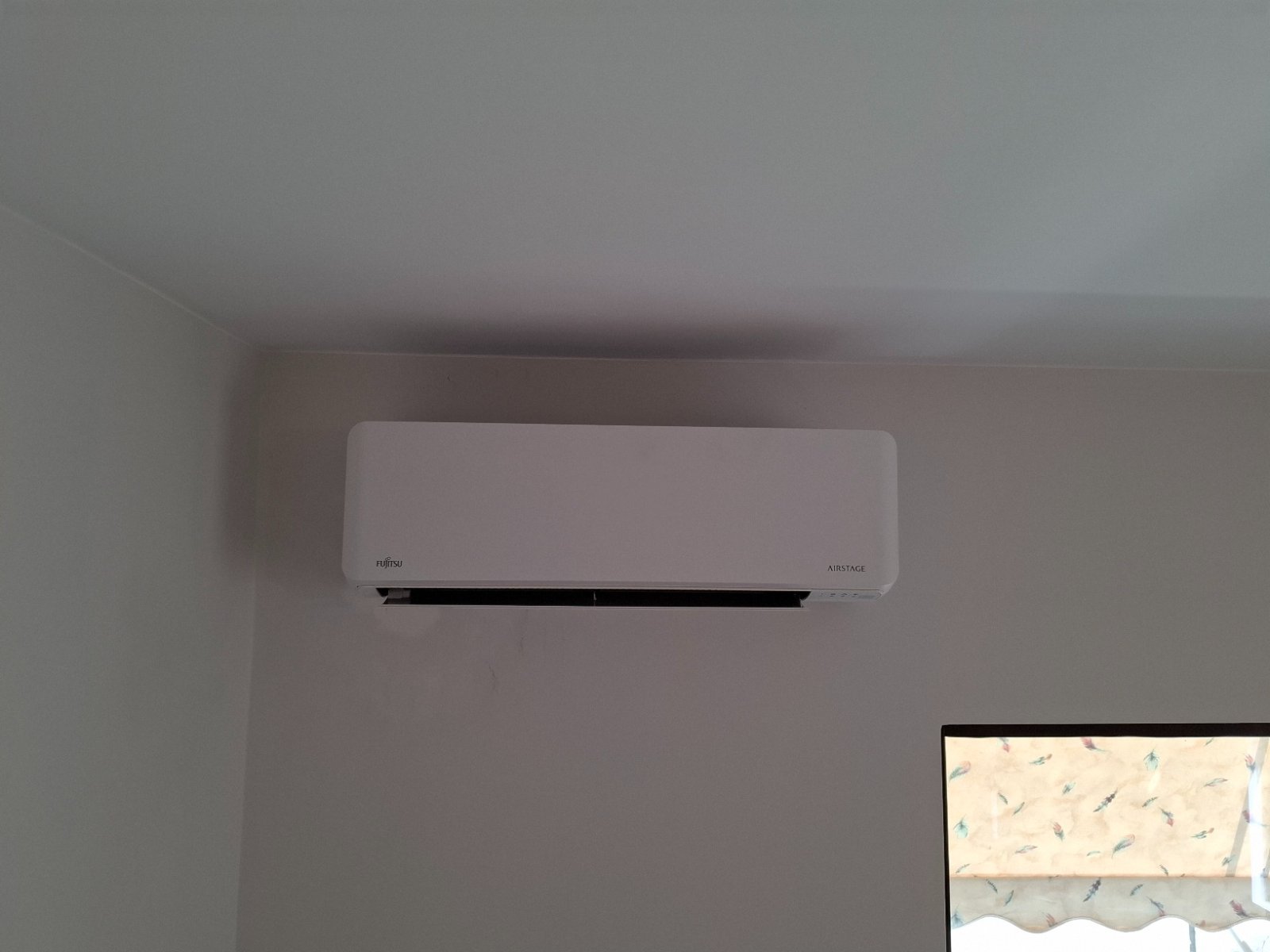

Aflo Δημοσ. 17 Απριλίου Δημοσ. 17 Απριλίου Στις 15/4/2025 στις 5:04 ΜΜ, Aflo είπε Εχω να καταθέσω μια σχεδόν τέλεια εγκατάσταση κλιματιστικού Εχω να καταθέσω μια σχεδόν τέλεια εγκατάσταση κλιματιστικού Σήμερα ήρθαν οι τεχνικοί να εγκαταστήσουν το καινούριο fujitsu aseh Τους τα είχα σχεδόν όλα έτοιμα. Τρύπα εξωτερική βάση τοίχου, ουπατ, βίδες κλπ. Δεν ενθουσιάστικα με την ποιότητα εγκατάστασης αλλά τουλάχιστον έβαλαν 3 μέτρα χαλκοσωλήνα και αντλία κενού στην οποία είδα να φτάνει και να μένει στο -1. (-100kPa) αλλά θα φτιάξω εγώ μερικές ατέλειες. Παραθέτω φωτογραφίες
sap00 Δημοσ. 17 Απριλίου Δημοσ. 17 Απριλίου 17 λεπτά πριν, Aflo είπε Σήμερα ήρθαν οι τεχνικοί να εγκαταστήσουν το καινούριο fujitsu aseh Κρίμα είναι να τα πνίγει η τέντα. Φαντάσου τι θα γίνεται από μικροκλίμα στη βεράντα το καλοκαίρι όταν θα δουλεύουν και τα δύο ...

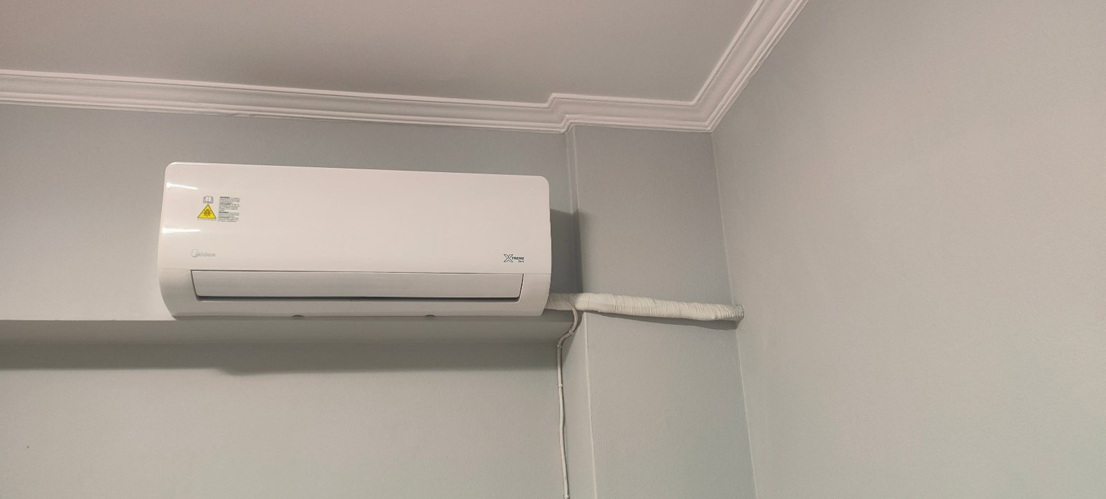

sphinxgr Δημοσ. 17 Απριλίου Δημοσ. 17 Απριλίου (επεξεργασμένο) 18 ώρες πριν, spirosR7 είπε Καλησπέρα. Πριν ένα χρόνο έβαλα κλιματιστικό midea xtreme save 9αρι κάπως έτσι λέγεται. Αυτό που παρατήρησα είναι ότι το μήκος της σωλήνας που βγαίνει έξω ενώ παντού γράφουν ότι πρέπει να είναι τουλάχιστον 3 μέτρα σε μένα με το ζόρι να είναι 2 η και λιγότερο 1 μισή δεν ξέρω δε φαίνεται πάνω από 2 με το μάτι πάντως. Είχα γράψει και παλιότερα ότι στην θέρμανση με αυτόματη ταχύτητα ανεμιστήρα (auto) μετά από 2 λεπτά από το άνοιγμα το γυρνούσε σε ανεμιστήρα και μετά πάλι ζεστό αέρα και μετά πάλι ανεμιστήρα και πάει λέγοντας. Εν τέλει ακολούθησα μια συμβουλή από ένα μέλος εδώ που είπα να το βάλω σε follow me λειτουργία και λειτουργούσε χωρίς διακοπές. Αυτό που με προβληματίζει κυρίως είναι η μήκος της σωλήνας καθώς όπως έχω διαβάσει μακροπρόθεσμα μπορεί να δημιουργήσει προβλήματα στο κλιματιστικό αν είναι πολύ μικρό το μήκος. Το κλιματιστικό αγοράστηκε από τα public περυσι και λογικά έχει ακόμα εγγύηση. Πρέπει να κάνω κάτι; Η πληθώρα των τεχνικών είναι άσχετοι. Απλά κάνουν τη δουλειά να πάρουν τα λεφτά κ να φύγουν. Λίγοι είναι καλοί κ ακόμα λιγότεροι εξηγούν στον πελάτη, ώστε να δικαιολογήσουν το όποιο επιπλέον κόστος σε σχέση με άλλους τεχνικούς κλπ. Γενικά το επίπεδο είναι χαμηλότατο. Για αυτό αν βρεις καλόν, δεν τον αλλάζεις. Και παρότι ΔΕΝ είναι δουλειά μας να κάνουμε υποδείξεις στον επαγγελματία, είμαστε υποχρεωμένοι με όλα αυτα που βλέπουμε. Προσωπικά προτιμώ να πληρώσω ένα καλό εγκαταστάτη παρά να πάρω "δωρεάν εγκατάσταση". Οι σωλήνες είναι 3μ το ελάχιστο. Στα 24άρια είναι 5μ. Πριν κάνουμε εγκατάσταση ρωτάμε τιμή και αν περιλαμβάνει 3μ σωλήνες. Αν δεν περιλαμβάνει, ρωτάμε πόσο θα τις χρεώσουν. Δεν δεχόμαστε κάτω απο 3μ. Επίσης υποχρεωτικά ζητάμε αντλία κενού. Τέλος αν σεβόμαστε τους γείτονες κ τον εαυτό μας δίνουμε 10€ και παίρνουμε αντικραδασμικές βάσεις ώστε να μην μεταδίδονται κραδασμοί στο κτίριο. η ακόλουθη φωτό είναι πως φαίνονται τα 3μ σωλήνων. Επεξ/σία 17 Απριλίου από sphinxgr
spirosR7 Δημοσ. 17 Απριλίου Δημοσ. 17 Απριλίου 1 λεπτό πριν, sphinxgr είπε Η πληθώρα των τεχνικών είναι άσχετοι. Απλά κάνουν τη δουλειά να πάρουν τα λεφτά κ να φύγουν. Λίγοι είναι καλοί κ ακόμα λιγότεροι εξηγούν στον πελάτη, ώστε να δικαιολογήσουν το όποιο επιπλέον κόστος σε σχέση με άλλους τεχνικούς κλπ. Γενικά το επίπεδο είναι χαμηλότατο. Για αυτό αν βρεις καλόν, δεν τον αλλάζεις. Και παρότι ΔΕΝ είναι δουλειά μας να κάνουμε υποδείξεις στον επαγγελματία, είμαστε υποχρεωμένοι με όλα αυτα που βλέπουμε. Προσωπικά προτιμώ να πληρώσω ένα καλό εγκαταστάτη παρά να πάρω "δωρεάν εγκατάσταση". Οι σωλήνες είναι 3μ το ελάχιστο. Στα 24άρια είναι 5μ. Πριν κάνουμε εγκατάσταση ρωτάμε τιμή και αν περιλαμβάνει 3μ σωλήνες. Αν δεν περιλαμβάνει, ρωτάμε πόσο θα τις χρεώσουν. Δεν δεχόμαστε κάτω απο 3μ. Επίσης υποχρεωτικά ζητάμε αντλία κενού. η ακόλουθη φωτό είναι πως φαίνονται τα 3μ σωλήνων. Δεν τα ήξερα αυτά πριν το βάλω τα έμαθα μετά με λίγο διάβασμα όταν είδα ότι στο ζεστό δεν συμπεριφερόταν νορμάλ το κλιματιστικό . Λες να έχει χαλάσει τώρα το κλιματιστικό μου. Τους έστειλα email πάντως και δεν έχουν απαντήσει θα πάρω και τηλέφωνο.
sphinxgr Δημοσ. 17 Απριλίου Δημοσ. 17 Απριλίου 1 λεπτό πριν, spirosR7 είπε Δεν τα ήξερα αυτά πριν το βάλω τα έμαθα μετά με λίγο διάβασμα όταν είδα ότι στο ζεστό δεν συμπεριφερόταν νορμάλ το κλιματιστικό . Λες να έχει χαλάσει τώρα το κλιματιστικό μου. Τους έστειλα email πάντως και δεν έχουν απαντήσει θα πάρω και τηλέφωνο. Εχω κλιματιστικό με μισό μέτρο σωλήνα και δουλεύει εξαιρετικά. Έχω και άλλο καινούργιο με 3μ και είναι παντελώς απαράδεκτο σε απόδοση. Αν θες να είσαι ψυχολογικά οκ με τον εαυτό σου, πάρε τεχνικό κ πλήρωσε τον να σου βάλει 3μ σωλήνες. Λογικά θα σου πάει κάπου 70€. Το θέμα βέβαια δεν είναι τα λεφτά. Είναι να γίνει καλή δουλειά, αλλά μετά θα έχεις πάλι μερεμέτια.
spirosR7 Δημοσ. 17 Απριλίου Δημοσ. 17 Απριλίου 16 λεπτά πριν, sphinxgr είπε Εχω κλιματιστικό με μισό μέτρο σωλήνα και δουλεύει εξαιρετικά. Έχω και άλλο καινούργιο με 3μ και είναι παντελώς απαράδεκτο σε απόδοση. Αν θες να είσαι ψυχολογικά οκ με τον εαυτό σου, πάρε τεχνικό κ πλήρωσε τον να σου βάλει 3μ σωλήνες. Λογικά θα σου πάει κάπου 70€. Το θέμα βέβαια δεν είναι τα λεφτά. Είναι να γίνει καλή δουλειά, αλλά μετά θα έχεις πάλι μερεμέτια. Είναι midea το δικό μου και στο ζεστό ότι και αν κάνω εκτός από όταν το βάζω σε λειτουργία follow me που μου είπε ο φίλος πιο πάνω δε ζεσταίνει σωστά. Πχ αρχίζει να ζεσταίνει κανονικά για 5 λεπτά μετά το γυρνάει σε ανεμιστήρα όχι κρύο και κάποιες φορές σταματάει κιόλας δε βγάζει καθόλου αέρα για λίγο μετά ξανά ξεκινάει αυτό κάνει σε λειτουργία ζεστού auto η με 100% ανεμιστήρα. Στο κρύο δεν έχω παρατηρήσει θέματα. Πάντως ακούω και τσιριχτα κάποιες φορές από την εσωτερική μονάδα μάλλον και δε μου φαίνεται νορμάλ για καινούργιο κλιματιστικό.
sphinxgr Δημοσ. 17 Απριλίου Δημοσ. 17 Απριλίου 6 λεπτά πριν, spirosR7 είπε Είναι midea το δικό μου και στο ζεστό ότι και αν κάνω εκτός από όταν το βάζω σε λειτουργία follow me που μου είπε ο φίλος πιο πάνω δε ζεσταίνει σωστά. Πχ αρχίζει να ζεσταίνει κανονικά για 5 λεπτά μετά το γυρνάει σε ανεμιστήρα όχι κρύο και κάποιες φορές σταματάει κιόλας δε βγάζει καθόλου αέρα για λίγο μετά ξανά ξεκινάει αυτό κάνει σε λειτουργία ζεστού auto η με 100% ανεμιστήρα. Στο κρύο δεν έχω παρατηρήσει θέματα. Πάντως ακούω και τσιριχτα κάποιες φορές από την εσωτερική μονάδα μάλλον και δε μου φαίνεται νορμάλ για καινούργιο κλιματιστικό. Αν λειτουργεί μόνο με Follow me , μου κάνει για πρόβλημα του κλιματιστικού. Δεν ειναι λογικο. Κάποιος θερμοστάτης δεν δίνει σωστή θερμοκρασία. Στο follow me είναι η λειοτυργία που στέλνει τη θερμοκρασία το τηλεκοντρολ?
spirosR7 Δημοσ. 17 Απριλίου Δημοσ. 17 Απριλίου Μόλις τώρα, sphinxgr είπε Αν λειτουργεί μόνο με Follow me , μου κάνει για πρόβλημα του κλιματιστικού. Δεν ειναι λογικο. Κάποιος θερμοστάτης δεν δίνει σωστή θερμοκρασία. Στο follow me είναι η λειοτυργία που στέλνει τη θερμοκρασία το τηλεκοντρολ? Ναι αυτό νομίζω
liakjim Δημοσ. 17 Απριλίου Δημοσ. 17 Απριλίου 16 λεπτά πριν, spirosR7 είπε Είναι midea το δικό μου και στο ζεστό ότι και αν κάνω εκτός από όταν το βάζω σε λειτουργία follow me που μου είπε ο φίλος πιο πάνω δε ζεσταίνει σωστά. Πχ αρχίζει να ζεσταίνει κανονικά για 5 λεπτά μετά το γυρνάει σε ανεμιστήρα όχι κρύο και κάποιες φορές σταματάει κιόλας δε βγάζει καθόλου αέρα για λίγο μετά ξανά ξεκινάει αυτό κάνει σε λειτουργία ζεστού auto η με 100% ανεμιστήρα. Στο κρύο δεν έχω παρατηρήσει θέματα. Πάντως ακούω και τσιριχτα κάποιες φορές από την εσωτερική μονάδα μάλλον και δε μου φαίνεται νορμάλ για καινούργιο κλιματιστικό. Τυπική συμπεριφορά midea.
sphinxgr Δημοσ. 17 Απριλίου Δημοσ. 17 Απριλίου 6 λεπτά πριν, spirosR7 είπε Ναι αυτό νομίζω Οπότε βάζεις 30? Το κλιματιστικό διαβάζει 30 κ σταματά. Το κοντρολ διαβάζει την πραγματική θερμοκρασία πχ 25 κ συνεχίζει. Οπότε ή ζεσταίνεται αρκετά το κλιματιστικό κ επηρεάζει τον αισθητήρα ή είναι χαλασμένος ο αισθητήρας. Βάσει λογικής αυτά. Δεν ξέρω αν υπάρχει τενχική ιδιαιτερότητα στο μηχανημα
liakjim Δημοσ. 17 Απριλίου Δημοσ. 17 Απριλίου (επεξεργασμένο) 19 λεπτά πριν, sphinxgr είπε Οπότε βάζεις 30? Το κλιματιστικό διαβάζει 30 κ σταματά. Το κοντρολ διαβάζει την πραγματική θερμοκρασία πχ 25 κ συνεχίζει. Οπότε ή ζεσταίνεται αρκετά το κλιματιστικό κ επηρεάζει τον αισθητήρα ή είναι χαλασμένος ο αισθητήρας. Βάσει λογικής αυτά. Δεν ξέρω αν υπάρχει τενχική ιδιαιτερότητα στο μηχανημα https://www.insomnia.gr/forums/topic/296911-συμβουλές-κι-απορίες-για-κλιματιστικά/page/1488/#findComment-57688978 Επεξ/σία 17 Απριλίου από liakjim 1
sphinxgr Δημοσ. 17 Απριλίου Δημοσ. 17 Απριλίου 17 λεπτά πριν, liakjim είπε https://www.insomnia.gr/forums/topic/296911-συμβουλές-κι-απορίες-για-κλιματιστικά/page/1488/#findComment-57688978 Είσαι γάταρος ρε!!!! Μπράβο. 1
Aflo Δημοσ. 17 Απριλίου Δημοσ. 17 Απριλίου 3 ώρες πριν, sap00 είπε Κρίμα είναι να τα πνίγει η τέντα. Φαντάσου τι θα γίνεται από μικροκλίμα στη βεράντα το καλοκαίρι όταν θα δουλεύουν και τα δύο ... Ισχύει αυτό. Δεν το σκέφτηκα να σου πω αυτό με την τέντα πάρα μόνο ότι πληρεί την απόσταση των 600mm από εμπόδιο στο εμπρός μέρος της μονάδας. Η εναλλακτική του να έμπαινε στο δάπεδο η στην ταράτσα ήταν απαγορευτική στην περίπτωση μου. Ήταν μάλλον μονόδρομος ο τοίχος στο μπαλκόνι
