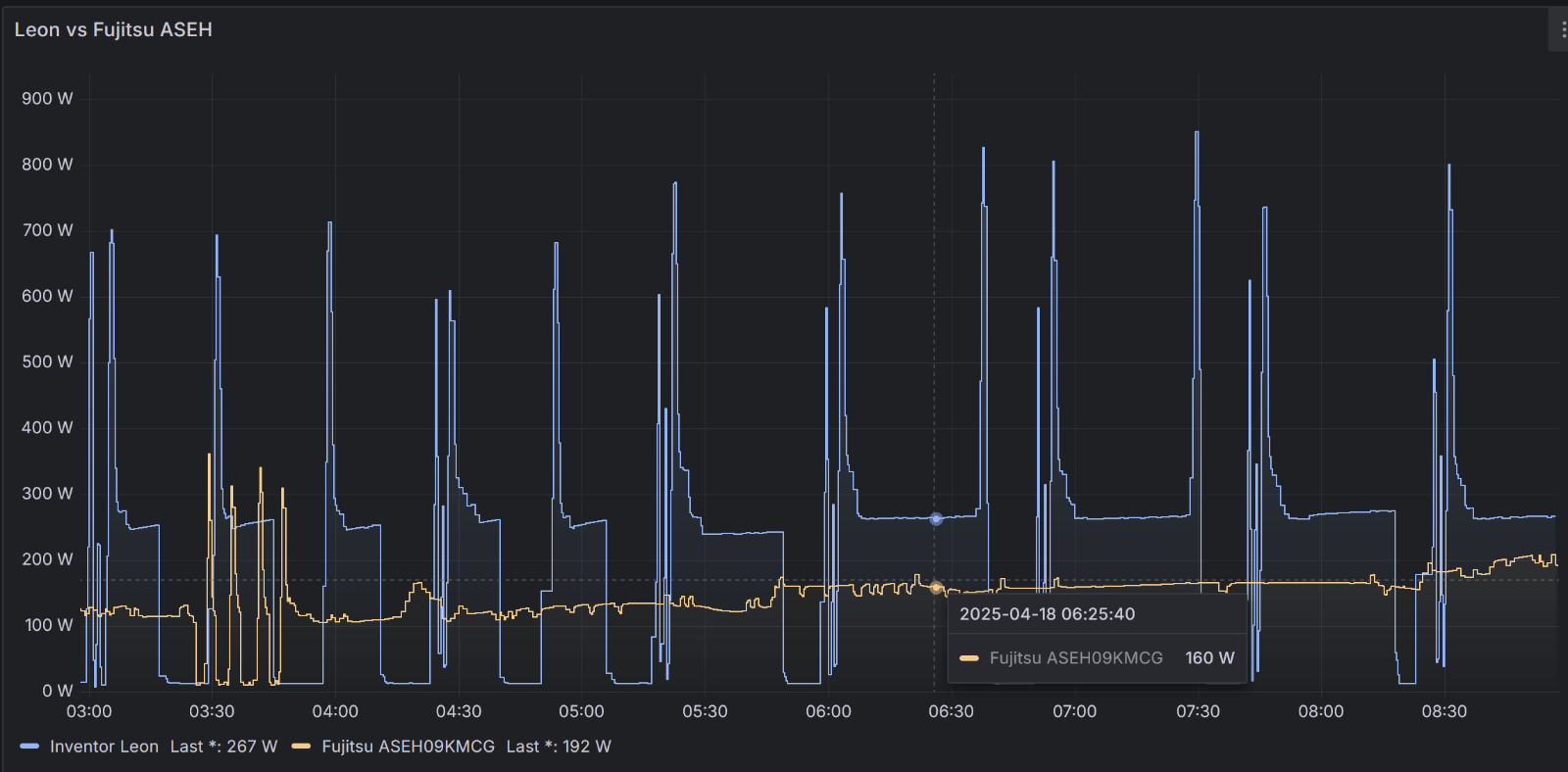

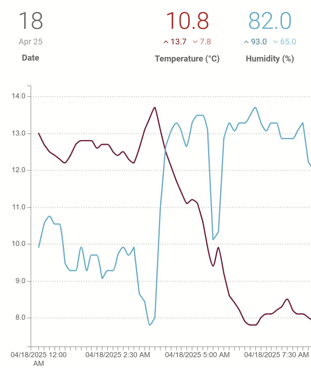

Pan_K Δημοσ. 18 Απριλίου Δημοσ. 18 Απριλίου (επεξεργασμένο) Κι άλλο ένα χειμωνιάτικο συγκριτικό, Fujitsu ASEH09KMCG vs Inventor Leon. Χτες βράδυ είχε εδώ πραγματικά χειμωνιάτικες θερμοκρασίες (μέχρι 7,8 βαθμούς) και υγρασία μέχρι 93%. Και τα δύο κλιματιστικά λειτουργούσαν με ζητούμενη 22 και ο χώρος στο καθένα είχε παρόμοιες θερμοκρασίες (γύρω στους 21 βαθμούς). Το παρακάτω γράφημα φέρνει τα πράγματα στην θέση τους: 36% πιο οικονομικό το Fujitsu, αρκεί να είναι σε σταθερή λειτουργία με COP 6,4 vs 4,7 του Leon, στους 8 βαθμούς εξωτερική θερμοκρασία. Σε ότι αφορά την κατανάλωση το Fujitsu έκαψε για 8 ώρες 1,04 kWh vs 1,56 kWh το Leon, που επαληθεύει την διαφορά στο COP των δύο κλιματιστικών, με το Fujitsu να είναι και στην πράξη περίπου 30% 50% πιο οικονομικό. Spoiler Υ.Γ. Εδώ να σημειώσω ότι το Leon έχει χειρότερο COP και από ένα φθηνό Wellio TAC 09-CHSD στους 8 βαθμούς (4,6 το Leon, 5,0 το Wellio). Αυτά από την ναυαρχίδα της οικονομίας της Midea-Inventor κλπ... Επεξ/σία 18 Απριλίου από Pan_K 4
liakjim Δημοσ. 18 Απριλίου Δημοσ. 18 Απριλίου 10 λεπτά πριν, Pan_K είπε Κι άλλο ένα χειμωνιάτικο συγκριτικό, Fujitsu ASEH09KMCG vs Inventor Leon. Χτες βράδυ είχε εδώ πραγματικά χειμωνιάτικες θερμοκρασίες (μέχρι 7,8 βαθμούς) και υγρασία μέχρι 93%. Και τα δύο κλιματιστικά λειτουργούσαν με ζητούμενη 22 και ο χώρος στο καθένα είχε παρόμοιες θερμοκρασίες (γύρω στους 21 βαθμούς). Το παρακάτω γράφημα φέρνει τα πράγματα στην θέση τους: 30% πιο οικονομικό το Fujitsu, αρκεί να είναι σε σταθερή λειτουργία με COP 6,4 vs 4,7 του Leon, στους 8 βαθμούς εξωτερική θερμοκρασία. Σε ότι αφορά την κατανάλωση το Fujitsu έκαψε για 8 ώρες 1,04 kWh vs 1,56 kWh το Leon, που επαληθεύει την διαφορά στο COP των δύο κλιματιστικών, με το Fujitsu να είναι και στην πράξη περίπου 30% πιο οικονομικό. Απόκρυψη περιεχομένων Άψογος! Οι KWh είναι 50% περισσότερες, όχι 30%. Βέβαια δεν ξέρω τις απώλειες του εκάστοτε χώρου. Για αυτό στέκομαι πιο πολύ στο 36% μεγαλύτερο cop του Fujitsu.

Pan_K Δημοσ. 18 Απριλίου Δημοσ. 18 Απριλίου (επεξεργασμένο) 1 ώρα πριν, liakjim είπε Άψογος! Οι KWh είναι 50% περισσότερες, όχι 30%. Βέβαια δεν ξέρω τις απώλειες του εκάστοτε χώρου. Για αυτό στέκομαι πιο πολύ στο 36% μεγαλύτερο cop του Fujitsu. Το διόρθωσα. Η αλήθεια είναι ότι το Inventor είναι σε βόρειο δωμάτιο που δεν το χτυπά ο ήλιος, 13τμ με μία μπαλκονόπορτα και ένα παράθυρο. Το Fujitsu είναι νότια με μία μικρή μπαλκονόπορτα κουζίνας και δύο παράθυρα, και αυτό 13 τμ. Στερνή μου γνώση, το Leon, εκτός των άλλων, κάνει συνεχώς εκκίνηση με df, όπως βλέπεις. 1 ώρα πριν, Aflo είπε Καλημέρα. Μετά την ιδιαίτερα πετυχημένη αγορά του fujitsu aseh12 με πρόταση από τον liankjim για το ανακαινισμένο μου σπίτι μου άνοιξε η όρεξη να βάλω ένα 9 ρι σε υπνοδωμάτιο. Έκανα τους υπολογισμούς απωλειών του χώρου και μου έβγαλε 800 W. Υπάρχει κάποια πρόταση για 9 ρι ? Να δω πάλι σε fujitsu aseh9 η υπάρχει άλλη πρόταση για υπνοδωμάτιο Ευχαριστώ Συμφωνώ με τον προλαλήσαντα. Να πω εδώ ότι έχω και εγώ εγκαταστήσει Fujitsu ASEH09KMCG σε υπνοδωμάτιο με σχετικά μικρές απώλειες, αν και όχι τόσο χαμηλές όπως το δικό σου. Η γνώμη μου είναι να προτιμήσεις ένα μηχάνημα που να κατεβαίνει πολύ χαμηλά στα watt, για να αποφύγεις όσο το δυνατόν τα on/off, να έχεις ανοιχτή την μεσόπορτα και εφόσον στις περισσότερες των περιπτώσεων δεν θα τα αποφύγεις, να πας τουλάχιστον σε κάποιο που να μην κάνει "κακό" on/off, που σημαίνει να μην ακούγεται δυνατά η μονάδα κάθε φορά που ξεκινά ο συμπιεστής (βλέπε Midea) και δεν θα κάνει μεγάλες αιχμές κατά την εκκίνηση (πχ Midea), ώστε να αυξάνει απότομα η θερμοκρασία και να κλείνει σχεδόν αμέσως μετά την εκκίνηση ο συμπιεστής. Καλή τέτοια συμπεριφορά, εφ' όσον πέσουν τελικά στα on/off, έχουν τα Toshiba και ειδικά το Edge, που έχει επιλογή μείωσης της ισχύος κατά την εκκίνηση και το οποίο είναι εντελώς αθόρυβο. Αλλά και με το μικρό ASEH09KMCG δεν θα καταλάβεις πολλά από το on/off, γιατί οι αιχμές του φθάνουν μέχρι τα 350 watt και ο θόρυβος είναι πραγματικά ανεπαίσθητος. Στο Fujitsu, όπως και στο Edge, υπάρχει επιλογή και για αθόρυβη εξωτερική μονάδα. Επεξ/σία 18 Απριλίου από Pan_K

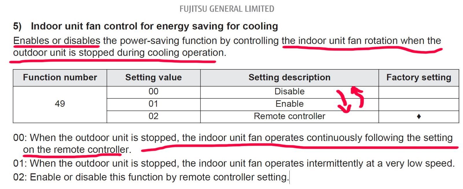

efib Δημοσ. 19 Απριλίου Δημοσ. 19 Απριλίου (επεξεργασμένο) Καλησπέρα σε όλους. Αποφάσισα να ακυρώσω το Fujitsu kmcg και να προσανατολιστω σε ένα 9αρι που να σταματάει ο ανεμιστήρας του στην ψύξη με αποτέλεσμα να ανεβαίνει η υγρασία και να γίνεται αφόρητη η ατμόσφαιρα. Το yukai να φανταστώ δεν πληροί τις προδιαγραφές; Απλά το θέλω και για θέρμανση, οπότε μόνο από Fujitsu/Toshiba/Daikin. Εκτός από Perfera ποια αλλά σπλιτακια έχουν αυτή την δυνατότητα; Ευχαριστώ! Edit. Να σταματάει ο ανεμιστήρας!! Επεξ/σία 19 Απριλίου από efib 1 1
amotida Δημοσ. 19 Απριλίου Δημοσ. 19 Απριλίου 23 minutes ago, efib said: Αποφάσισα να ακυρώσω το Fujitsu kmcg και να προσανατολιστω σε ένα 9αρι που να μην σταματάει ο ανεμιστήρας του στην ψύξη με αποτέλεσμα να ανεβαίνει η υγρασία και να γίνεται αφόρητη η ατμόσφαιρα. Λέω ότι δεν κατάλαβες καλά. Είναι ακριβώς το αντίθετο. Τα κλιματιστικά που κατά την ψύξη δεν σβήνουν καθόλου τον εσωτερικό ανεμιστήρα σε περιόδους «compressor off» είναι αυτά που ρίχνουν την υγρασία πίσω στο δωμάτιο. Αν πάλι θέλεις ο εσωτερικός ανεμιστήρας να μην σταματά καθόλου σε αυτό το Fujitsu, μπορείς να το ρυθμίσεις έτσι (οδηγίες στα τεχνικά εγχειρίδια). 1
liakjim Δημοσ. 19 Απριλίου Δημοσ. 19 Απριλίου 1 λεπτό πριν, amotida είπε Λέω ότι δεν κατάλαβες καλά. Είναι ακριβώς το αντίθετο. Τα κλιματιστικά που κατά την ψύξη δεν σβήνουν καθόλου τον εσωτερικό ανεμιστήρα σε περιόδους «compressor off» είναι αυτά που ρίχνουν την υγρασία πίσω στο δωμάτιο. Αν πάλι θέλεις ο εσωτερικός ανεμιστήρας να μην σταματά καθόλου σε αυτό το Fujitsu, μπορείς να το ρυθμίσεις έτσι (οδηγίες στα τεχνικά εγχειρίδια). Μόνο που αυτό που δείχνεις δεν είναι σταμάτημα του ανεμιστήρα αλλά μείωση των στροφών του. 2 ώρες πριν, adminaros είπε Υπάρχει κάποια παρόμοια πρόταση ,για ψύξη κυρίως , σε 24000 btu ; Καλή ερώτηση. 1
