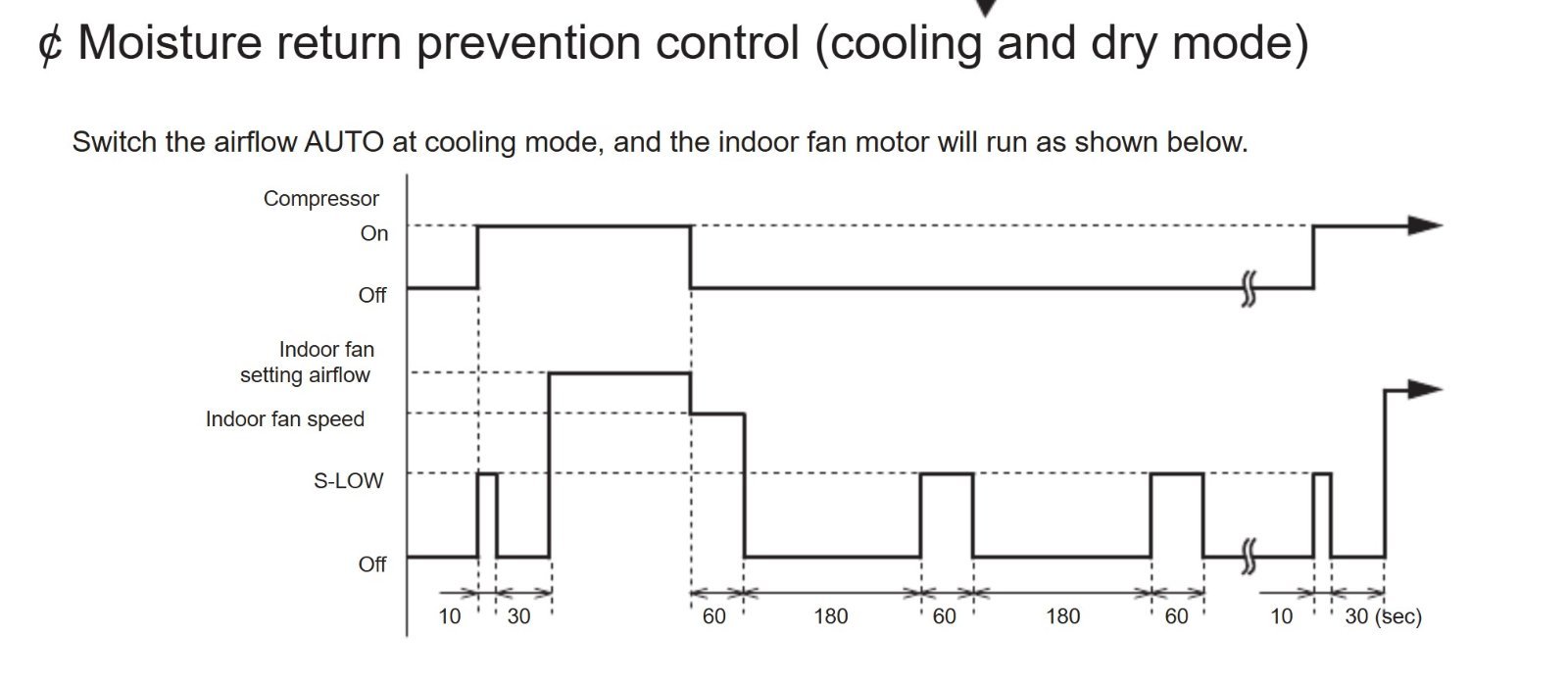

9 minutes ago, liakjim said:
Μόνο που αυτό που δείχνεις δεν είναι σταμάτημα του ανεμιστήρα αλλά μείωση των στροφών του.
Είπα και σε προηγούμενη συζήτηση, «κλειδί» είναι η λέξη "intermittently"... κατά διαστήματα
"the indoor unit fan operates inttermitently at very low speed"
Δεν ξέρω πώς αλλιώς να το πω.
Και "intermittently" στην περίπτωση του Fujitsu σημαίνει αυτό:
4 λεπτά πριν, amotida είπε
Αχ ρε συ το ξανασηκωσες αυτό πιο παλιά. Αλτσχάιμερ.

1 ώρα πριν, efib είπε
Οκ, ποια κλιματιστικά δεν ανεβάζουν την υγρασία στην λειτουργία ψύξης; Εάν μειώσω τις στροφές θα πετύχω το αποτέλεσμα που θέλω στο kmcg;

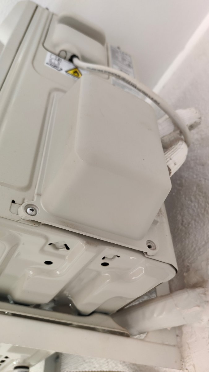

Καλησπέρα φίλοι και χρόνια πολλά. Θα ήθελα να ρωτήσω αυτό εδώ που έχει ένα σωληνάκι πίσω από την εξωτερική μονάδα τι ακριβώς είναι γιατί στο δικό μου δεν έχουν βάλει ούτε το σωληνάκι αναρωτιέμαι τι σόι εγκατάσταση έχουν κάνει. Μάλλον όλα λάθος.

Μόλις τώρα, spirosR7 είπε
Θερμόμετρο.

Μόλις τώρα, liakjim είπε
Θερμόμετρο.
Μου θύμισες που μια μέρα είδα έναν τύπο να προσπαθεί να συνδέσει μια σωλήνα νερού με έναν ακροδέκτη πρίζας. 😅
Χαχα τι να πω φίλε. Επειδή είμαι άσχετος τι κάνει ακριβώς είναι πολύ σημαντικό στη λειτουργία του κλιματιστικού το συγκεκριμένο;

1 λεπτό πριν, spirosR7 είπε
Εννοείται. Με το θερμόμετρο αυτό διαβάζει το κλιματιστικό την εξωτερική θερμοκρασία.
Μια χαρά είναι έτσι. Η συνήθης εικόνα από το εργοστάσιο. Όπως είναι σε όλους μας.
1 λεπτό πριν, liakjim είπε
Δεν είναι δικό μου αυτό στη φωτογραφία αλλά της μάνας μου που έβαλε ίδιο από Κωτσόβολο το δικό μου έχουν βάλει μόνο αυτό το μικρό από πισω καμία σωλήνα...

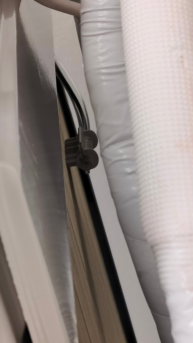

3 λεπτά πριν, spirosR7 είπε
Αν δεν έρθουν για επισκευή τι πρέπει να κάνω πάω στη σελίδα συνήγορος του καταναλωτή και τι κάνω εκεί;
Δεν βγάζει ιδιαίτερο νόημα αυτό που λες.
Το διάφανο σαν σωληνάκι που βλέπεις είναι προστατευτικό κάλυμμα του καλωδίου. Το θερμόμετρο είναι στην άκρη, μέσα στο μαύρο πλαστικό προστατευτικό.
Αν θέλεις βγάλε κάποια στιγμή φωτογραφίες από της μαμάς σου και από το δικό σου και δείξε μας. Να είναι και πιο μακρινές, να φαίνεται η συνολική εικόνα της εγκατάστασης.
Για το θερμόμετρο λάθος μου νόμιζα ότι κάτι έλειπε δε το είχα δει καλά αλλά και πάλι η εγκατάσταση δεν ήταν καλή κατά την άποψη μου λείπει μια βίδα στο κουτί και όλα τα προηγούμενα περί σωλήνα που είχα πει.Στη φωτογραφία φαίνεται ένα καλώδιο  ρεύματος ενώ σε όλα όσα έχω δει υπάρχουν δύο καλώδιο που φεύγουν από την εξωτερική μονάδα; Τι σημαίνει αυτό;
