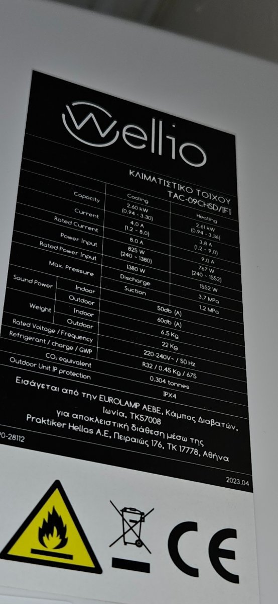

sphinxgr Δημοσ. 23 Απριλίου Δημοσ. 23 Απριλίου 2 ώρες πριν, Pan_K είπε Αυτό που είδες πρέπει να ήταν το TAC 09-CHSD, το οποίο είναι εξαιρετικό για την τιμή του. Αυτό το μοντέλο που θες να πάρεις δεν το έχει δοκιμάσει κανένα μέλος εδώ μέσα για να είμαστε σίγουροι τι κάνει. Ένα άλλο μέλος είχε βάλει σε παιδικό δωμάτιο ένα παρόμοιο Wellio Kiniro που ήταν τότε σε προσφορά και είχε κάποια προβλήματα. Έκτοτε αγνοείται η έκβαση του προβλήματος, αλλά και του ίδιου του κλιματιστικού (το μέλος διατύπωνε την έντονη επιθυμία να το σπάσει 😆). Μάλλον μπερδευόταν η ρύθμιση i-feel από το τηλεχειριστήριο με την ρύθμιση από την εφαρμογή και το κλιματιστικό ...σταματούσε να λειτουργεί. Αυτά τα κλιματιστικά είναι ίσως μια επιλογή για χώρους με περιστασιακή χρήση (πχ εξοχικά, χωριά, χώρος γραφείου μέσα στο σπίτι κλπ) που δεν έχουν ιδιαίτερες απαιτήσεις, όπως πχ σε περιοχές χωρίς πολύ χαμηλές θερμοκρασίες, μιας και εκεί έχει φανεί να ανεβάζουν αρκετά την κατανάλωση. Ήταν όντως αυτό που λες. Το είχα κρατήσει και φώτο γιατί μου είχε κάνει εντύπωση πόσο υποδειγματικα δούλευε.λ η εσωτερικη μονάδα. Εξωτερικές μονάδες είχαν περίπου 100 στον οικισμό που έμενα και καμία δεν έκανε θόρυβο.
