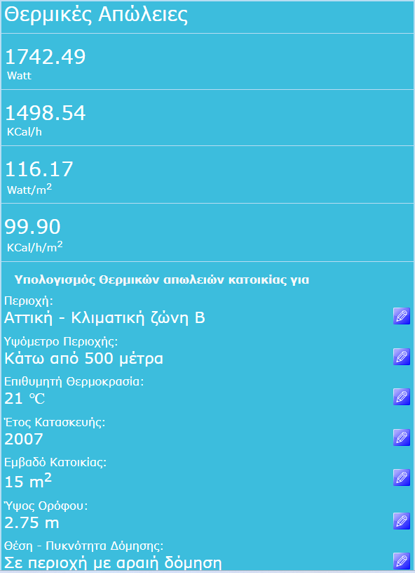

Οκ, αλλά έχε υπόψη ότι ακόμη και αν πάρεις ένα αποδοτικό 12άρι, στην πράξη μπορεί να καίει περισσότερο από ένα λιγότερο αποδοτικό 18άρι αν το πρώτο θα παίζει πιο πιεσμένα. Θα προσπαθούσα στη θέση σου πρώτα να κλειδώσεις τις απώλειες άρα και το μέγεθος και μετά να πάμε σε πρόταση.
Αν δεν θέλεις κάτι τέτοιο, τότε προτάσεις είναι η ομάδα midea all easy pro και τα φασόν invertor leon/legend.

  10. Τέλος για να δοθεί μια αίσθηση του χώρου, αναφέρουμε τις απώλειες του χώρου μας με χρήση του παρακάτω εργαλείου ΥΠΟΛΟΓΙΣΜΟΥ ΘΕΡΜΙΚΩΝ ΑΠΩΛΕΙΩΝ με θερμοκρασία που θα θέλαμε να έχουμε για θέρμανση ακόμα και αν θέλουμε μόνο ψύξη. Το εργαλείο θα πρέπει να χρησιμοποιηθεί ΜΟΝΟ για τον χώρο που θα καλύψουμε (αν δεν είναι ενιαίος ή πολλοί χώροι τότε τρέξιμο για κάθε χώρο ξεχωριστά ). Σώζουμε τη σελίδα σε txt και επισυνάπτουμε τις 4 πρώτες τιμές και γράφουμε τι επιθυμητή θερμοκρασία βάλαμε: 21C.
