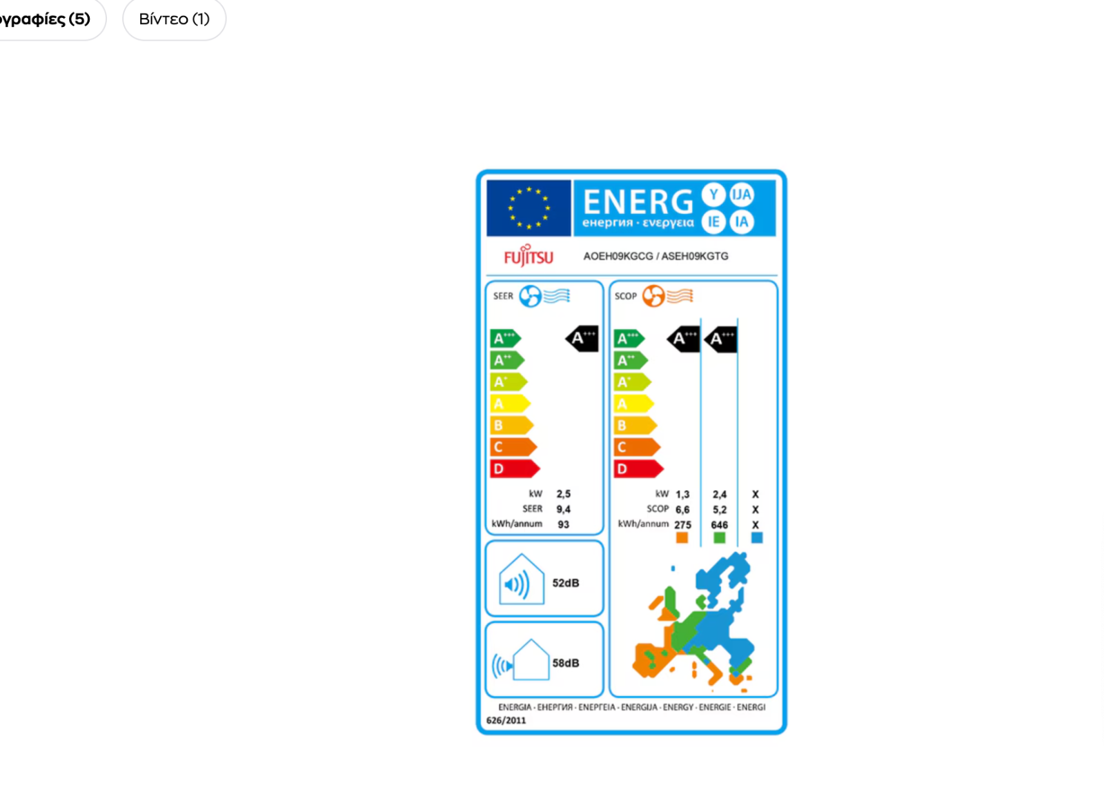

2 ώρες πριν, Specs είπε
Αν δεν υπαρχει καποια αλλη ιδιαιτεροτητα στο χωρο εγκαταστασης (πχ εβαλα μια σειρα με τον ογκο σε λιτρα των εσωτερικων κ εξωτερικων μηχανηματων, σε κανα μπαλκονι στενο κλπ ισως μετρησει το οτι η εξωτερικη μοναδα του Perfera ειναι τουμπανο, κυριολεκτικα διπλασια σε ογκο απο το Fujitsu. Κατα τα αλλα λιγο πιο ησυχο το Perfera, αποδοσεις πολυ κοντινες με το Fujitsu. Αν δεν υπαρχει οικονομικο ζητημα, θα προτιμουσα Perfera μιας κ θα το πηγαινα με εξτρα μεν κοστος , στα 10 χρονια εγγυηση, γιατι εξαρχης στις  εγγυησεις εχει 5 ενω το Fujitsu 7.
εδιτ: εκεινο που εχει το Perfera με τις ρυθμιζομενες περσιδες στο αριστερα -δεξια, δεν το ειδα σε κανενα Fujitsu, εκτος απο δυο μεγαλα 24ρια κ πανω νομιζω.
Αυτο, ισως σε υπνοδωματιο ειναι καθοριστικο για το που θα χτυπαει ο αερας.
γιατι 2 db διαφορα ειναι μεγαλη ιστορια για ενα μηχανημα που θα εχω διπλα στο αυτι μου..

Just now, fidepab982 said:
γιατι 3db διαφορα ειναι μεγαλη ιστορια για ενα μηχανημα που θα εχω διπλα στο αυτι μου..
Ωραια . Αυτα που κοιτας ειναι αλλα απο αυτα που υπολογιζουμε. Για την ακριβεια εσυ θα εχεις σε καθε συχνοτητα απο 63hz ,125,250,500,1000,2000,4000,8000 τα εξης νουμερα
Perfera 30-23-30-26-21-00-00
Fujitsu 30-22-20-17-14-14-15
στο Quiet ολα αυτα που λογικα θα παιζει.θερμανση παντα.
Αν σε καποια συχνοτητα εχεις ευαισθησια, δες τι να επιλεξεις.

εκανα εντιτ γιατι ηταν λαθος μια εικονα. δες το ξανα και κανε εντιτ.
