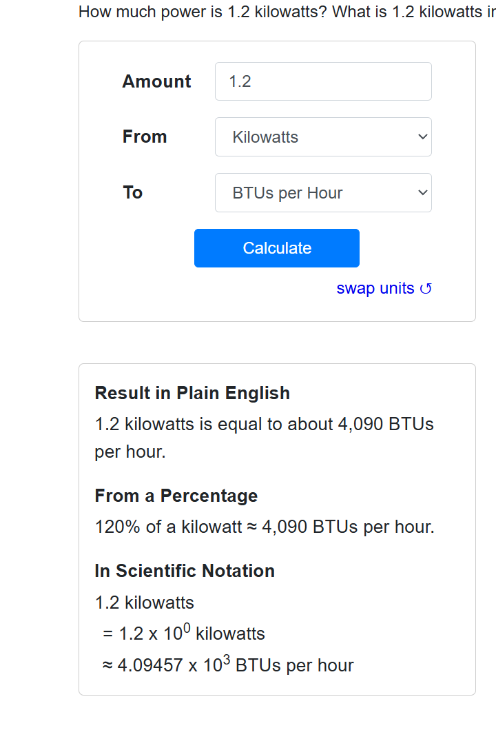

Specs Δημοσ. 29 Απριλίου Δημοσ. 29 Απριλίου Just now, fidepab982 said: εκανα εντιτ γιατι ηταν λαθος μια εικονα. δες το ξανα και κανε εντιτ. Eιναι στην μεγιστη ισχυ αυτα που γραφει στα καρτελακια. Η πραξη ειναι αυτα που σου εγραψα αναλυτικα.

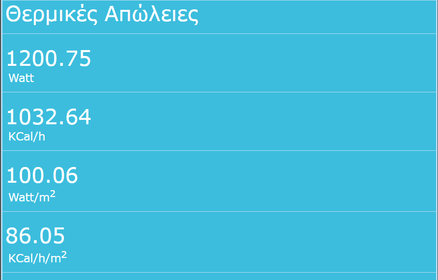

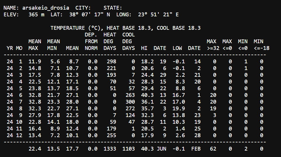

SuPeRsAyIaN Δημοσ. 29 Απριλίου Δημοσ. 29 Απριλίου Καλησπέρα στην κοινότητα. Βρίσκομαι και εγω σε αναζήτηση δύο κλιματιστικών για το σπίτι μου ένα για το υπνοδωμάτιο και ένα για το γραφείο. Παρακάτω έχω συμπληρώσει και το σχετικό ερωτηματολόγιο, αλλά θα ήθελα να προσθέσω και κάποιες πληροφορίες: Για το υπνοδωμάτιο: Η χρήση του κλιματιστικού θα αφορά κυρίως τη νύχτα, σε ποσοστό περίπου 80%. Βρισκόμαστε στα Β. Προάστια, όπου εκτός από τις περιόδους μεγάλου καύσωνα (κυρίως Ιούλιο και Αύγουστο) η θερμοκρασία τις περισσότερες ημέρες είναι ανεκτή, χωρίς απαραίτητα τη χρήση κλιματιστικού για να κοιμηθείς. Η μία πλευρά του δωματίου (όπου υπάρχει και η μπαλκονόπορτα) βλέπει νότο και δέχεται έντονη ηλιακή ακτινοβολία καθ’ όλη τη διάρκεια του μεσημεριού και του απογεύματος. Συνολικά, εκτιμώ ότι θα χρησιμοποιείται περίπου 60-70 βράδια το χρόνο, συν κάποιες περιορισμένες ώρες κατά τη διάρκεια της ημέρας τους θερινούς μήνες κυρίως ΣΚ. Για το γραφείο: Ο χώρος είναι μικρότερος, με ένα παράθυρο ανατολικού προσανατολισμού. Ο ήλιος φεύγει από το δωμάτιο γύρω στις 12 το μεσημέρι, αλλά λόγω στέγης υπάρχει θερμική επιβάρυνση. Σε αυτό το δωμάτιο οι ανάγκες ψύξης είναι μεγαλύτερες, καθώς εργάζομαι κάποιες μέρες απ το σπίτι, και χρησιμοποιώ τον χώρο αρκετά πέραν του κλασικού 8ωρου. Το γραφείο χρησιμοποιείται επίσης συχνά και από την γυναίκα μου. Η κατανάλωση ρεύματος είναι μεν παράγοντας επιλογής, αλλά από τη στιγμή που υπάρχει πρόβλεψη για εγκατάσταση Φ/Β συστήματος τον επόμενο χρόνο, προτεραιότητα δίνουμε στην αξιοπιστία της συσκευής έναντι της απόλυτης εξοικονόμησης. Σίγουρα θα προτιμούσαμε ένα κλιματιστικό με ενεργειακή κλάση Α+++ στην ψύξη, όμως αν η διαφορά κόστους είναι σημαντική (π.χ. 300€ ακριβότερο ή περίπου 40% ακριβότερο) από ένα αντίστοιχο Α++ τότε η επιπλέον επένδυση δεν θα αποσβεστεί ποτέ. Παραθέτω και το ερωτηματολόγιο: Ανώτατο διαθέσιμο ποσό : Δεν υπάρχει κάτι πολύ συγκεκριμένο αλλά νομίζω τα 600€ είναι ενα καλό όριο Νέα αγορά ή αντικατάσταση παλιού: Νεα αγορά Επιθυμητό κατάστημα ή τύπος καταστήματος (πχ μεγάλη αλυσίδα που συνήθως έχουν αυξημένες τιμές αλλά έχουν ευκολίες πχ τρόπος πληρωμής με δόσεις, ανακύκλωση παλιού κλιματιστικού , δωρεάν εγκατάσταση κτλ): Αδιάφορο, υπάρχει μια δωροεπιταγή 80€ απο Public αλλά μπορώ να την χρησιμοποιήσω και αλλού. Χρήση κλιματιστικού προσδιορίζοντας αν είναι για αποκλειστική ψύξη, θέρμανση ή και τα δύο (πχ 20% ψύξη / 80% θέρμανση): 90% ψύξη / 10% θέρμανση Συχνότητα χρήσης πχ περιστασιακή πηγή ψύξης ή αποκλειστική πηγή ψύξης και θέρμανσης κτλ: Σχεδόν αποκλειστικά για ψύξη το καλοκαίρι . Πολύ περιστασιακά για θέρμανση τον χειμώνα αν και η κύρια πηγή είναι λέβητας πετρελαίου Αναφέρουμε αν έχουμε και αν μπορούμε να χρησιμοποιήσουμε και εναλλακτικό τρόπο θέρμανσης πχ λέβητας πετρελαίου : Ύπαρξη λειτουργικού λέβητα πετρελαίου Χώρος που θα τοποθετηθεί με προσδιορισμό αν θα είναι ενιαίος πχ σαλονοκουζίνα, υπνοδωμάτιο, τραπεζαρία κτλ :2 χώροι ενα γραφείο ≈10 .τμ. και ενα υπνοδωμάτιο ≈12 τ.μ. Τοποθεσία (πόλη και περιοχή αν είναι Αθήνα) , προσδιορίζοντας ελάχιστες και μέγιστες θερμοκρασίες (αν έχουμε κοντά μετεωρολογικό σταθμό από το https://meteo.gr/Gmap.cfm το λέμε), υψόμετρο και τυχόν ιδιαιτερότητες (πχ πάνω στη θάλασσα, ξηρό κλίμα κτλ): Δροσιά Αττικής με 33C το καλοκαίρι(επισυνάπτω data απο το 2024) , νότιος προσανατολισμός το υπνοδωμάτιο και ανατολικός το γραφείο οι εξ. μονάδες θα μπουν στον νότο και την ανατολή αντίστοιχα. Απαραίτητα, επιθυμητά και αδιάφορα features πχ wifi, ιονιστής, μεγάλη εγγύηση, αθόρυβο κτλ: Απαραίτητο να είναι αθόρυβο αυτό του υπνοδωματίου κατά τ άλλα επιθυμητό να έχει wifi και αρκετά μεγάλη εγγύηση Πληροφορίες περί μονώσεων, κουφώματα, ιδιαιτερότητες χώρου, προσανατολισμό, (πχ έντονη ηλιοφάνεια, ψηλοτάβανο, μαγαζί με ανοιχτές πόρτες κτλ): Καλούτσικες εσωτερικές μονώσεις, κτίριο του 2006, κουφώματα αλουμινίου με διπλά τζάμια χωρίς θερμοδιακοπή. Ενδέχεται σε 3-4 χρόνια να μπει και θερμοπρόσοψη 3-5εκ. Επικλινής σκεπή με ελ. ύψος 2.55μ και μέγιστο 4.9μ. Τέλος για να δοθεί μια αίσθηση του χώρου, αναφέρουμε τις απώλειες του χώρου μας: Επισυνάπτω εικόνα. Το έτρεξα μόνο για το υπνοδωμάτιο αλλά παρόμοιας λογικής είναι και το γραφείο άλλωστε και ο υπολογιστής αρκετά μπακαλίστικος είναι.
