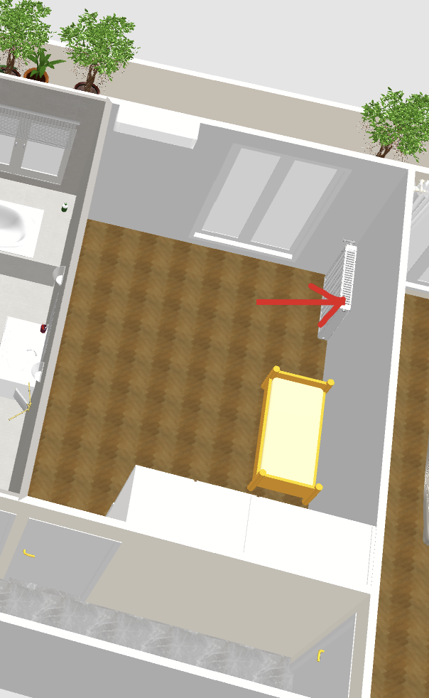

Που μετρας?

23 λεπτά πριν, Specs είπε
Που μετρας?
Εδώ, στο 1 μέτρο ύψος, κοντά στο παιδικό κρεβάτι, για να έχω μια πιο καλή εικόνα τι αισθάνεται το παιδί.

1 minute ago, Pan_K said:
22 minutes ago, Specs said:
Που μετρας?
